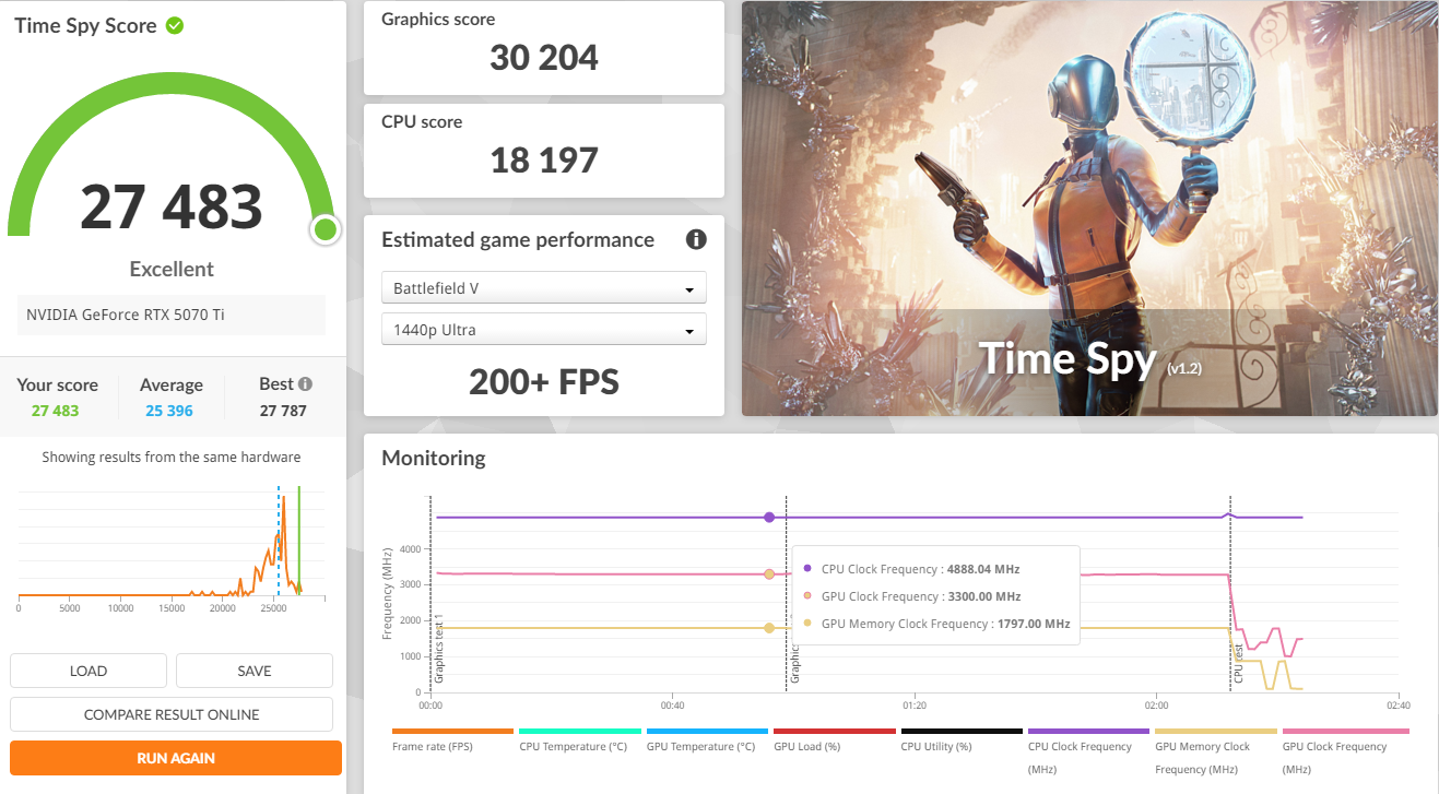

https://www.3dmark.com/spy/56397999
Nr 34 der Welt, Nummer 1 in Deutschland mit 7800X3D und RTX 5070 Ti.
https://www.3dmark.com/spy/56398077
Nr 77 der Welt, Nummer 1 in Deutschland mit 7800X3D und RTX 5070 Ti.
Nur im Steel Nomad krieg ich trotz gleicher Settings nichts tolles hin. Gerade mal 6944 Punkte...Mit glück und etwas höherem clock hatte ich mal 7223, was immer noch ziemlich niedrig ist eigentlich. Echt komisch, wieso ich immer Probleme mitm Stahlnomaden habe
@zEedY93 Da steht nur 77 prozent besser als andere pc mit der confi mehr nicht :) wenn du platz 77 wärst würde es anders stehen und auch nicht auf der seite 3dmark das gleiche sry aber nein
Dann wird dir was anderes angezeigt als mir.
Ich heiße da übrigens SaZe nicht zEedY.

+415 Core (ca. 3255-3262 in Spitze) und +3000 Memory (also 2125mhz konstant). Dabei +100 Voltage (ab und zu +5 oder +10 weil glaube bringt sowieso nicht wirklich was). PL natürlich auf volle 110%.
