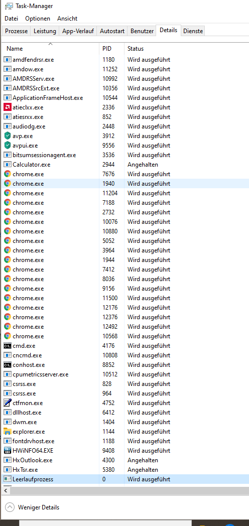

im Hintergrund läuft absolut nichts unnötiges habe auf dem PC nichts Installiert nach dem Neu aufsetzen, nur Photoshop und Samsung Magican und HWInfo installiert, Ruckler waren aber vorrher schon da mit keinem einzigen Programm auf dem Rechner (ausser Chrome)
gefühlt lief es mit 8GB flüssiger (keine großen ruckler) aber halt weniger FPS

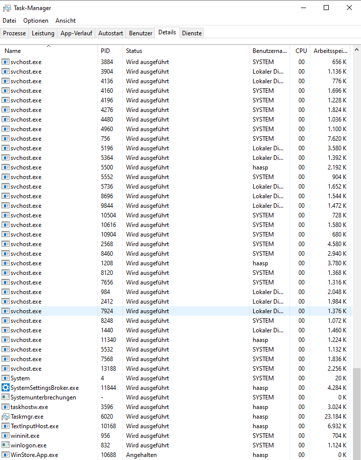

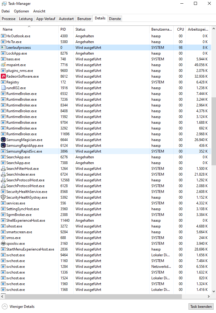

Angeheftet noch alle Prozesse die im Spiele Betrieb laufen, nur halt + die Blackopscoldwar.exe

VRAM Auslastung oder wie das heißt auf Mittel oder Niedrig setzen.
Mach doch erstmal den autostartkram aus, den man garnicht braucht.
Ich denke da an magician. da braucht man doch nur einmal schauen und dann kann man das tool wieder über jahre vergessen solange alles läuft. das verbraucht nur ram/platz
und wasndes?
Nen Antivirus? könnte auch stören, windows defender ist als unproblematisch anzunehmen.
und wasndes?
Kasperksy Internet Security
bitsumsessionagent ist jetzt nur an weil ich HWInfo auf habe
