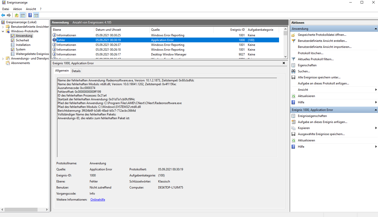

ab ins Spiel gegangen, 15 Sekunden gelaufen, mit extrem guten 105 FPS... sehr flüssig (mein Höchster wert) und dann Treiber Timeout! :heul: :heul:
Der Timeout kommt IMMER wenn ich das Powerlimit nicht auf Mindestens -10% setzte warum auch immer..
Jetzt stehts ja auf +25%
Dann ab zu Furmark und 8x Anti - aliasing reinbrettern ggf noch eine höhere Auflösung. Guck wo es kein Timeout gibt. Vermutlich ist der Core mv Wert jetzt zu niedrig. Furmark sollte jedenfalls auch abstürzten, wenn der nicht stimmt.

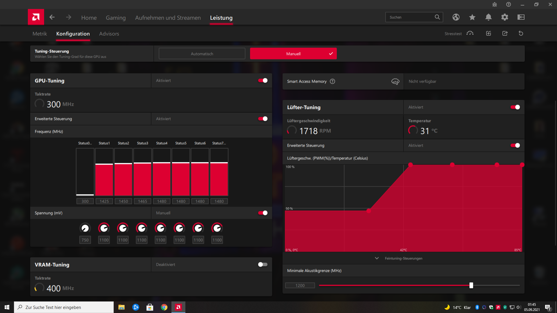

so mein Letzter Beitrag für heute. Ich habe jetzt Settings gefunden mit denen ich bis jetzt sehr zufrieden bin, ohne Microruckler und ca. 95-120FPS auf Hohen Einstellungen in Black Ops Cold War
Anbei noch ein Bild wo ich zum ersten mal Spielen konnte OHNE Microruckler :utbiorifle: 🤩
Die Besten Settings die ich jetzt durch sehr viel Testen und ausprobieren gefunden habe sind:
Core Takt auf : 1480MhZ (Taktrate Ohne Boost, und ein bisschen Spielraum nach unten zum Abkühlen)
Core Spannung: 1100mV
VRAM Takt auf: 2000MhZ
VRAM Spannung: Automatisch
Ich Danke
Stormwind
von ganzem Herzen! Der Mann weiß was läuft :D (ich sag´s mal anders, ohne Ihn wäre ich vielleicht erst in einem Jahr darauf gekommen das die GPU Runtertaktet, wenn überhaupt)
Ich kann nun ENDLICH Flüssig zocken! Ohne Microruckler! Auf Hohen Einstellungen! Endlich kann man Spielen dass es auch spaß macht! Danke Danke Danke
(Ich hoffe es bleibt so, falls sich was ändern sollte werde ich mich nochmal melden und weiter testen, bis es Funkt, aber bis jetzt sieht es Sehr gut aus!)
Reaktionen: Liam H. und glZmO
