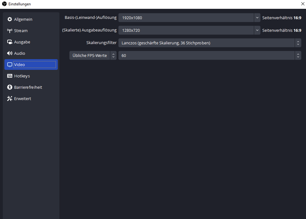

ghecko schrieb:
Encodest du denn über die CPU oder über die GPU?
zur Wahl steht noch AMD HW H.264 (AVC) habe mit der Einstellung (siehe screenshot) gestreamt
hamju63 schrieb:
Mit welcher Auflösung bist Du denn unterwegs, denn die GPU ist nun wirklich nicht der Kracher.
