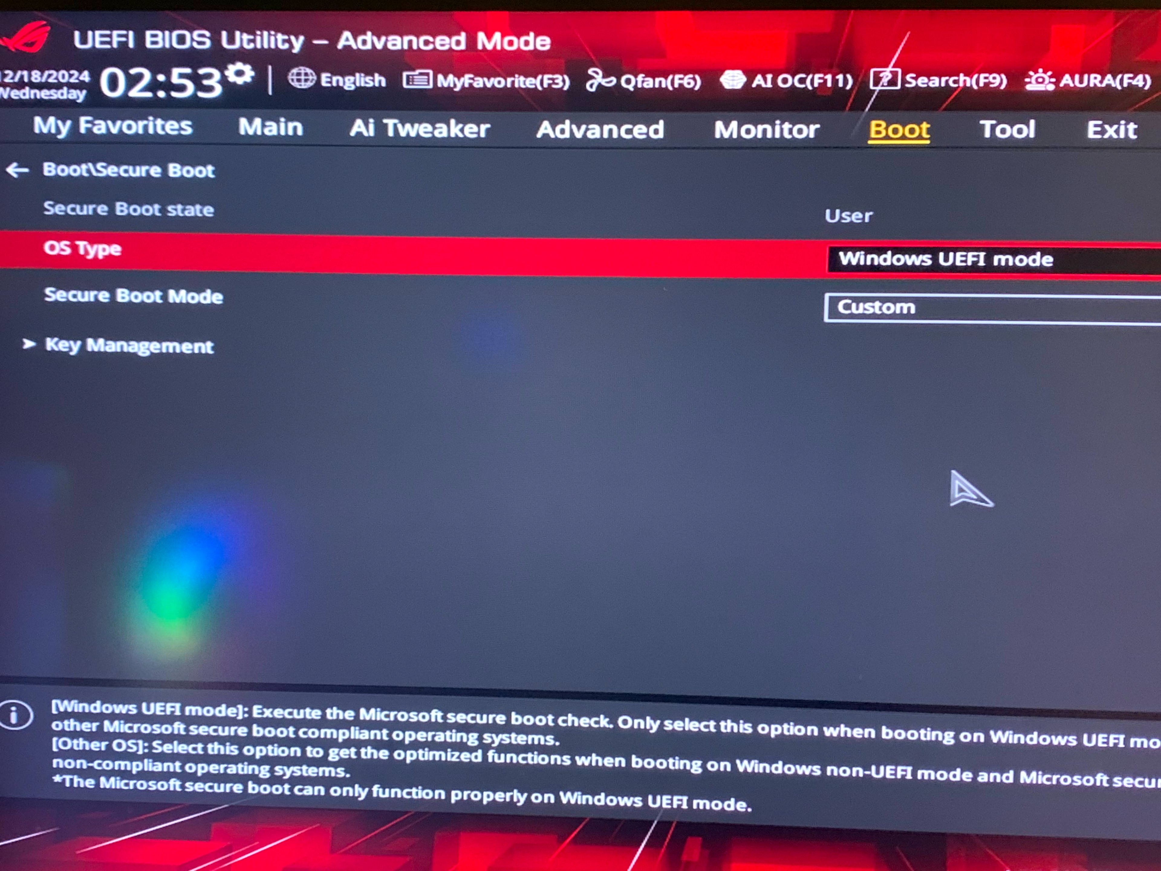

Ich habe gelesen, dass man bei solchen Problemen a) den OS Type im Boot Menü auf Windows UEFI mode umstellen und b) den Stick in eine 2.0 Schnittstelle reinmachen soll... Ich schätze mal, dass das ein großer Fehler war, so wie die Sache ausging.

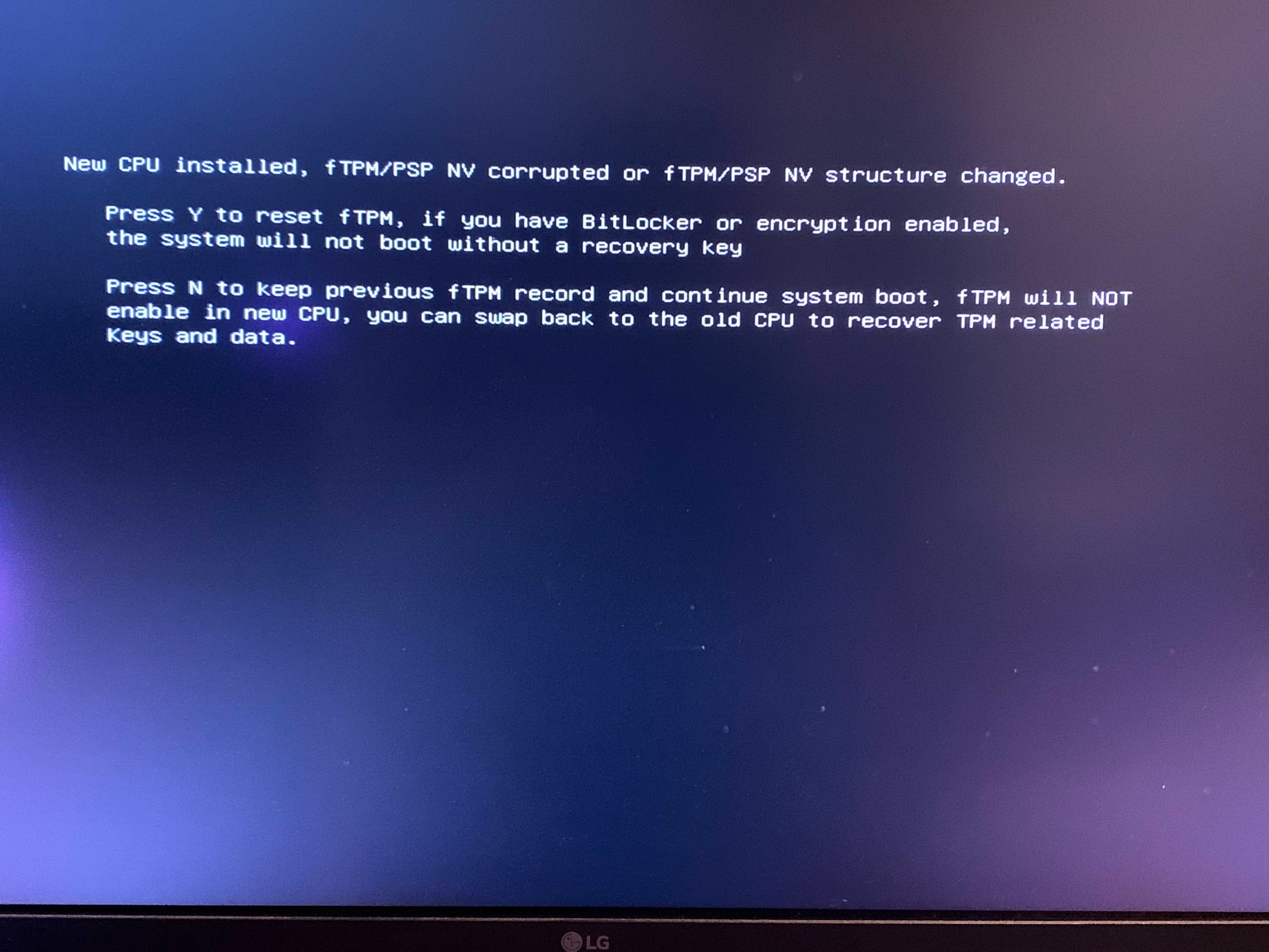

Denn als ich den PC mit den Stick hochfahren wollte, leuchtete die rote CPU Leuchte auf und der PC bootete wieder nicht. Ich habe den PC erstmal 10 Minuten nicht angefasst, um die Situation nicht noch schlimmer zu machen... Diese rote Leuchte verschwand auch bei den nächsten Neustarts - ohne USB Stick - nicht... Irgendwann - völlig willkürlich - kam ich dann doch wieder ins BIOS, allerdings mit 2 Fehlermeldungen (siehe Bilder).
Scheinbar wurde meine CPU corrupted? Oder zumindest fTPM/PSP. Ich habe mich dazu entschieden, das fTPM/PSP zu resetten, weil ich ja bis dahin nicht die Möglichkeit hatte, überhaupt sowas wie Bitlocker zu installieren. Dadurch verschwand auch diese Fehlermeldung. Den CPU Fan Speed detection Error bekomme ich aber weiterhin. Vor dem Stick lief noch alles korrekt, es kann also kein Connection Error sein.

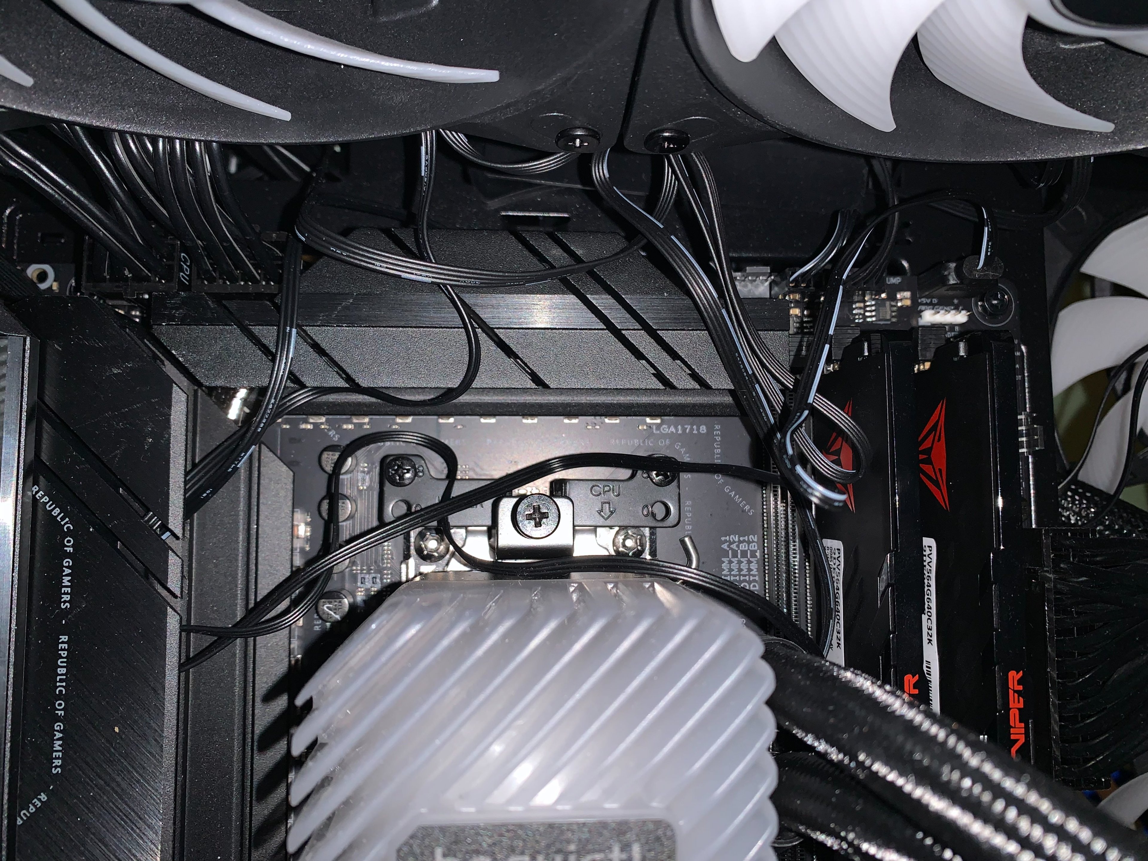

Fotos vom Innenleben? Wie hast du und wo hast du alles Kabel der AIO angeschlossen an deinem Mobo?

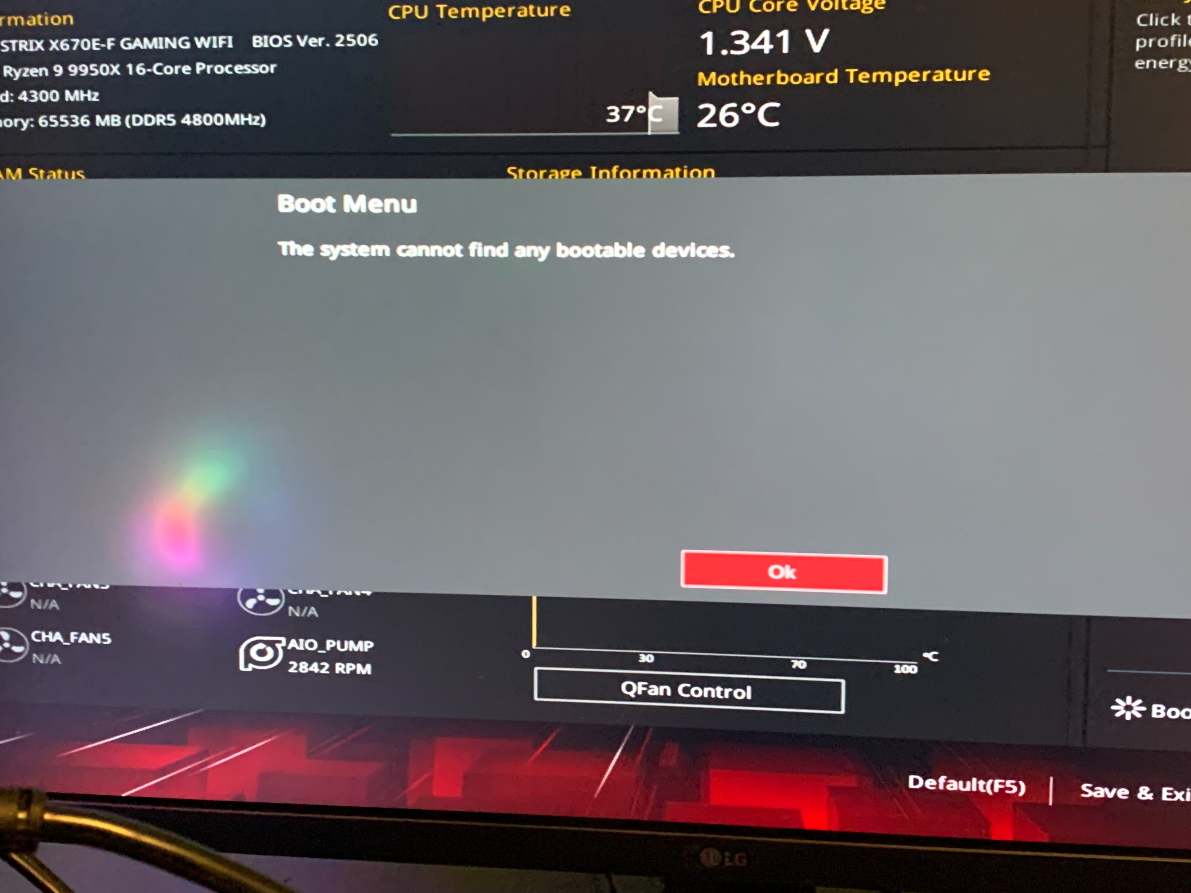

im Bios wird doch die Temperatur angezeigt, zB. 37 Grad, siehe Fotos!

Die Pumpe ist oben rechts am AIO_PUMP Header und die Fans sind gebündelt mit dem dazugehörigen Hub am FAN_OPT header angeschlossen. Das Update fürs BIOS ist bereits auf Version 2604 geupdated. Die Fehlermeldungen kamen auch erst auf, als ich den OS Type im Bootmenü auf Windows UEFI Mode umgestellt habe und den Stick angeschlossen habe.

kann beides kommen, wenn ein neues Bios geflasht wird, oder Cmos-Reset gemacht wird, weil dann einfach alle Einstellungen zurückgesetzt werden. Im Bios kann man oft "Wasserkühlung" einstellen, dann meldet sich der CPU-FAN nicht mehr!

Secure Boot und EFI Modus einschalten und mit nem neuen Stick ohne Rufus neu aufsetzen.

Ist der CPU Lüfter auch am CPU-Fan Anschluss? Man erkennt auf einem der Fotos, dass oben der Lüfter Anschluss leer ist, in dem er eigentlich stecken sollte(Soweit ich das denke). Korrigiert mich, wenn ich mich täusche. Und rote Lampe? Wenn er gar nicht mehr angeht, nachdem er eine Weile lief, klingt das nach nem Hitzeproblem. Er kühlt runter und geht erst an, wenn er wieder kalt ist. Plastikfolie unter dem Kühler vergessen? Und das mit dem Stick: Stell für die installation auf jedenfall die Standartwerte wieder her. VG

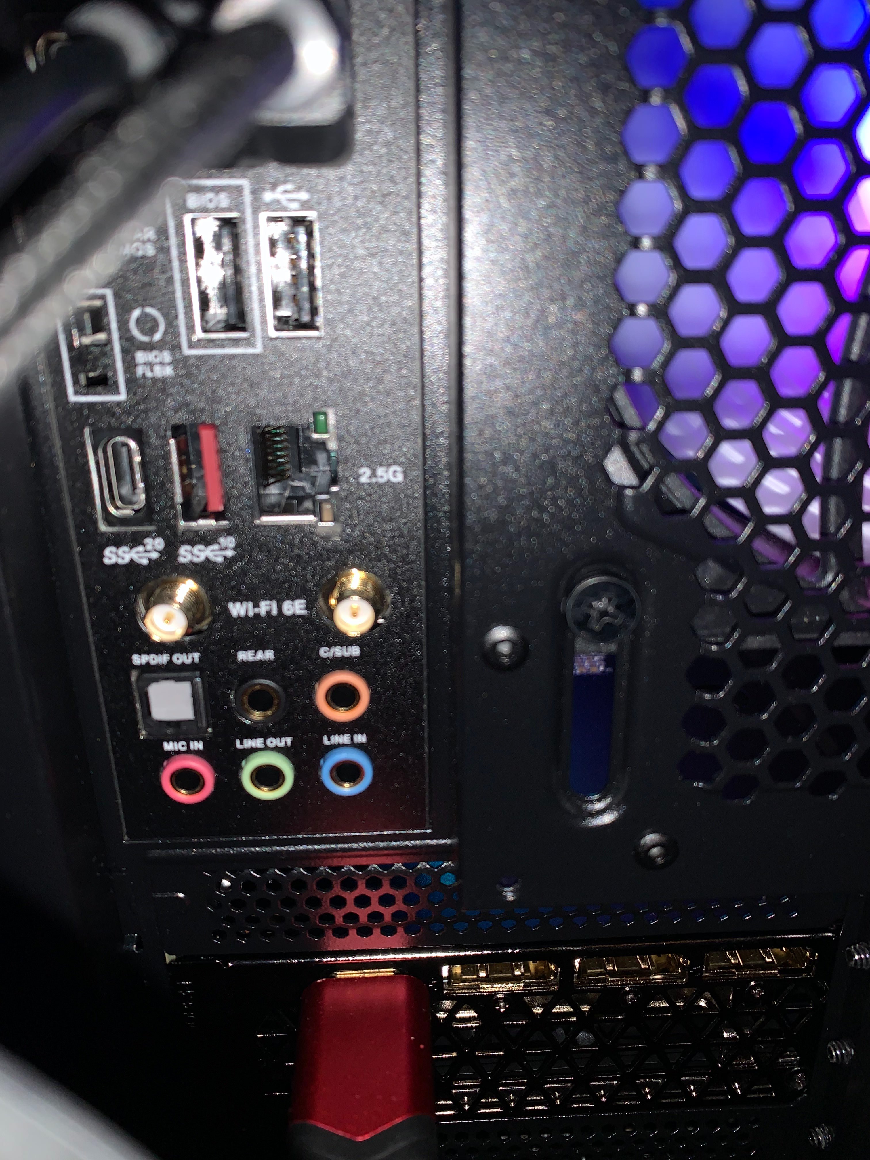

USB PIN Header verkehrt angeschlossen?
Probier mal einen hinteren Anschluss...
Also dann will ich dir mal helfen. Du hast ein Asus Board und sobald am CPU Lüfter Header vom Board nichts angeschlossen ist meckern die Asus Boards rum. Du musst in die Lüftersteuerung vom Board und unter CPU Lüfter den Wert auf Ingnore setzten. Mit Win 11 installieren würde ich mal direkt vom Stick booten also im BIOS kannst du die Bootreienfolge überschreiben. Wenn du mit Rufus einen Win 11 Stick erstellt hast hast du ja uefi ausgewählt also musst du das BIOS auch darauf einstellen. Ansonsten mal schauen das du nicht MBR ausgewählt hast. Hoffe konnte dir ein wenig helfen.
Moin. Du musst die AIO Lüfter in den CPU_fan Verbinder stecken. Bei dir steckt er augenscheinlich in CPU_opt. Siehe Screenshot des Handbuchs. Beide Plätze laufen synchron, falls deine AIO z.B. 2 Verbinder für die Lüfter hat, kannst du die dort einzeln, statt zusammengeführt, aufstecken. Die Pumpe muss unbedingt auf den Pump-Platz.

Zum USB Problem bitte prüfen, ob die Verbinder richtig herum aufgesteckt sind.

So ein ähnliches Problem hatte ich auch, als ich mit Rufus mein Win11 auch ein USB Stick gezogen habe.
Da gibt es nämlich die Punkte, wo man Win11 auf eine nicht kompatibles Mainboard installieren kann und genau diese Punkte waren angeklickt und ich habe sie einfach aus Unwissenheit übersehen.
Kein TPM und kein Secure Boot und plötzlich ist diese Hardware in der Firmware des Boards vorhanden - Folge CRASH.
Mit dem Windows MediaCreationTool den USB Stick geladen und es funkt alles ganz sauber und Win11 bootet ganz normal. Keine Ahnung ob dir das jetzt hilft, wollte es Dir aber noch als tipp dazu stellen.

Also deine CPU wird erkannt, ein Ryzen 9 9950x wie auf Bild 2 und 4 zu sehen. Soweit, so gut.
Wenn du ein ein neues BIOS installierst und dann ein clear CMOS machst, kommt auch die besagte Meldung das eine neue CPU installiert ist, auch richtig. Siehe Meldung von Bild 1. Aber es könnte auch wie oben geschrieben das englische Tastatur Layout geladen sein, dann musst du die z statt der y Taste drücken.
Und die Cpu Lüfter Meldung kommt, Überraschung, weil der Steckplatz des linken CPU Lüfters frei ist.
Mein ASRock Board schickt mich immer nach einen BIOS flash und wenn ich vergessen habe die CPU Lüfterüberwachung nicht auf ignore gestellt habe ins BIOS. Mein Steckplatz ist auch nicht belegt, da ich eine passive Wasserkühlung habe.
Den CPU Fan auf ignore stellen und mit F10 speichern und schon sollte dein System weiter booten.
Soweit alles richtig, nix kaputt oder falsch, daher keine Panik und ein Bild hast du ja auch.
Deine SSD wird laut Bild 2 erkannt , aber ich würde den USB Stick nochmal erstellen bzw es mit einem anderen Stick und an einem anderem Steckplatz hinten oben am Mainboard versuchen. Vielleicht liegt da der Hund begraben.
Und das ist das einzige Problem was du noch hast.

Ins Bios kommt man bei Asus dann trotzdem ganz einfach. Du bekommst die Meldung des CPU Fan der fehlt und kannst dann F1 drücken um ins BIOS zu kommen, das steht auch unter der Fehlermeldung, hatte ich bei meinem Z790 Hero auch beim Umbau auf Custom.

Vorab sieht das schonmal so aus, als ob dein rechter Ram Riegel nicht richtig steckt. Die Klammer ist noch oben und nicht geschlossen. Orangefarbene LED bei Asus ist in der Regel auch ein Ramfehler. Vllt ist das schon das Problem, dass dein Riegel mangelhaften Kontakt hat.
Ansonsten Aio Lüfter nicht auf Fan Opt sondern auf CPU fan. (Falls du im Bios die Erkennung nicht auf Ignore schalten willst"
