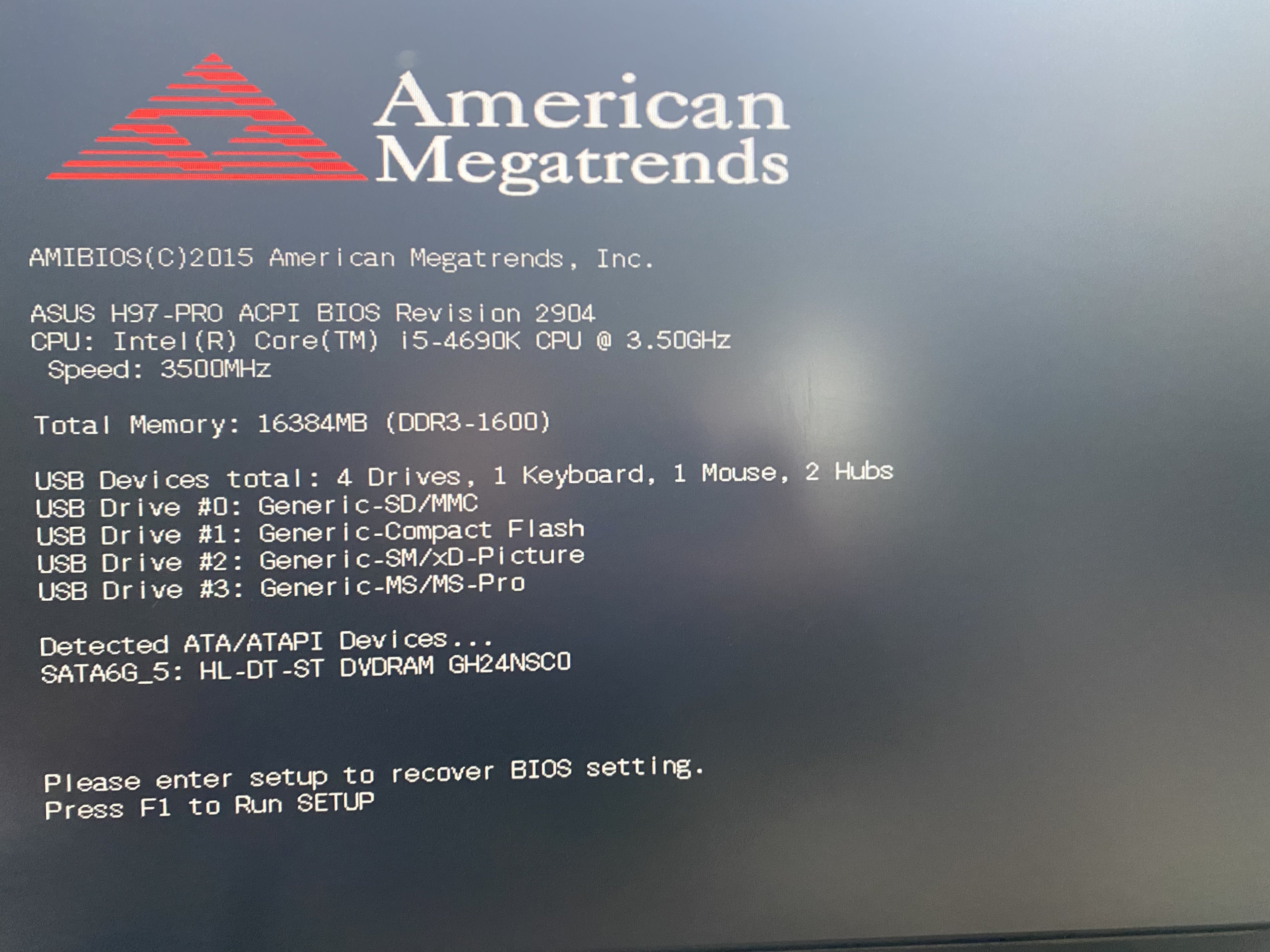

Komme nicht ins Bios
Bootet bis zum Bild und wenn ich F1 drücke, bleibt der Bildschirm schwarz

Die Meldung mit F1 kommt normalerweise wenn im Bios was nicht richtig eingestellt. ist.
Zum Beispiel wenn die Taktfrequenz zu hoch eingestellt ist und der Rechner damit nicht zurecht kommt.
Da bei dir, bei F1 kein Bild kommt wird wohl das Bios defekt sein und damit ist das Motherboard defekt.
Da benötigt man dann ein neues Motherboard.

Ins Bios kommt er ja, laut Bild in #14.
In dem gleichen Bild ist aber keine HDD oder SSD zu sehen.
Darauf bezog ich mich.
Wie könnte ich sonst sagen, dass keine verbaut ist?
Er schreibt zwar oben
petzipelle80 schrieb:
HDD / SSD: … Samsung SSD 840 EVO 240GB & 1TB HDD Seagate Baracuda
aber wo sind die im Bild ?
@Ponderosa :
OK, das hatte ich nicht auf dem Schirm.
Trotzdem sollte das BIOS auf Default-Werte mittels des Jumpers wie im Handbuch beschrieben zurückgesetzt werden. Deshalb muss das Board doch noch lange nicht kaputt sein, wie @Silver Server vermutet!
