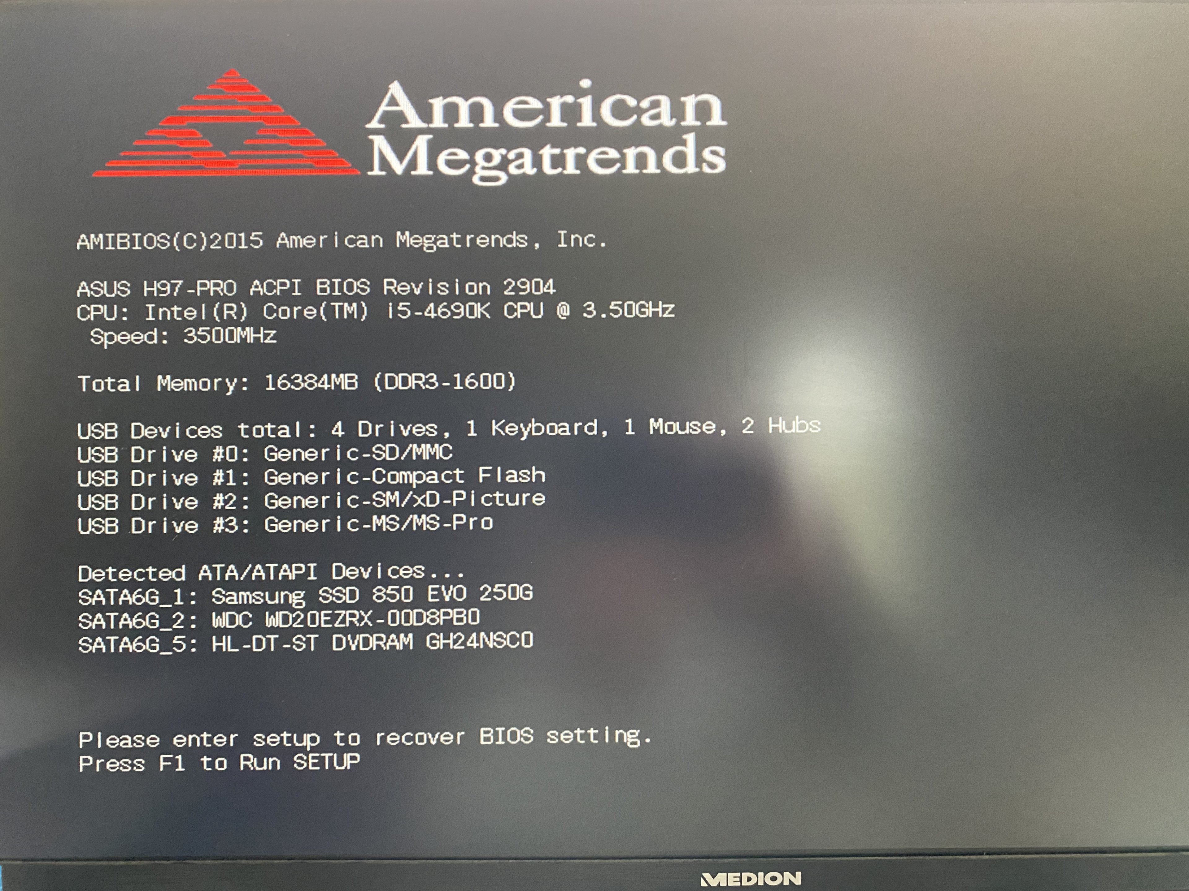

Komme nicht mehr ins BIOS und Windows startet nicht mehr

Jumper Reset geht leider auch nicht, aber dankeomavoss schrieb:@petzipelle80 :
Handbuch Abschnitt 1.2.7 (CLEARTC) Jumper setzen . . .
https://www.manualslib.de/download/277907/Asus-H97-Pro.html
- Mai 2021
- 14
Anbei mit den Platten! Hatte Sie auf Anraten von Silver Surfer einmal abgeklemmt gehabt!Ponderosa schrieb:Dann bau mal deine HDD/SSD ein. Im Bild ist keine zu sehen.
@conglom-o
Hatte ich auch schon versucht alles! Aber danke

Wie geschrieben wenn nach drücken von F1 kein Bild kommt ist das Bios/Motherboard defekt.

Schon komisch das es nach Batterietausch kaputt geht!

Ponderosa
Da sieht man jetzt deine Festplatten.
Was passiert denn, wenn du da F1 klickst?
- Mai 2021
- 14
Schwarzer Bildschirm

Ponderosa
Ok. Dann leider MD defekt.

Und was ist wenn Du enter drückst?
Da steht ja immerhin Press enter to recover BIOS Settings. Ein Versuch wäre es ja wert...
BIOS Update würde ich auch mal versuchen - Du hast 2904 - das neuste war 2906.
https://www.asus.com/de/supportonly/H97-PRO/HelpDesk_BIOS/

🤣🤣 enter drücken geht leider auch nicht
wie kann ich denn das Update machen, wenn ich nichtmal mehr rein komme??

Du scheinst ja noch einen anderen PC zu haben, da du in der Bucht suchst. Oder machst du das über Smartphone oder Tablet?
Da du ja über die Feiertage nicht so schnell was neues bekommst, würde ich mal das Cmos Reset ohne eingebaute Batterie machen, und die Batterie mal über Nacht ausgebaut lassen.
Dann Morgen die Batterie wieder rein, und testen.

Ja danke, werde ich mal so machen! Habe noch nen Schlepptop!
