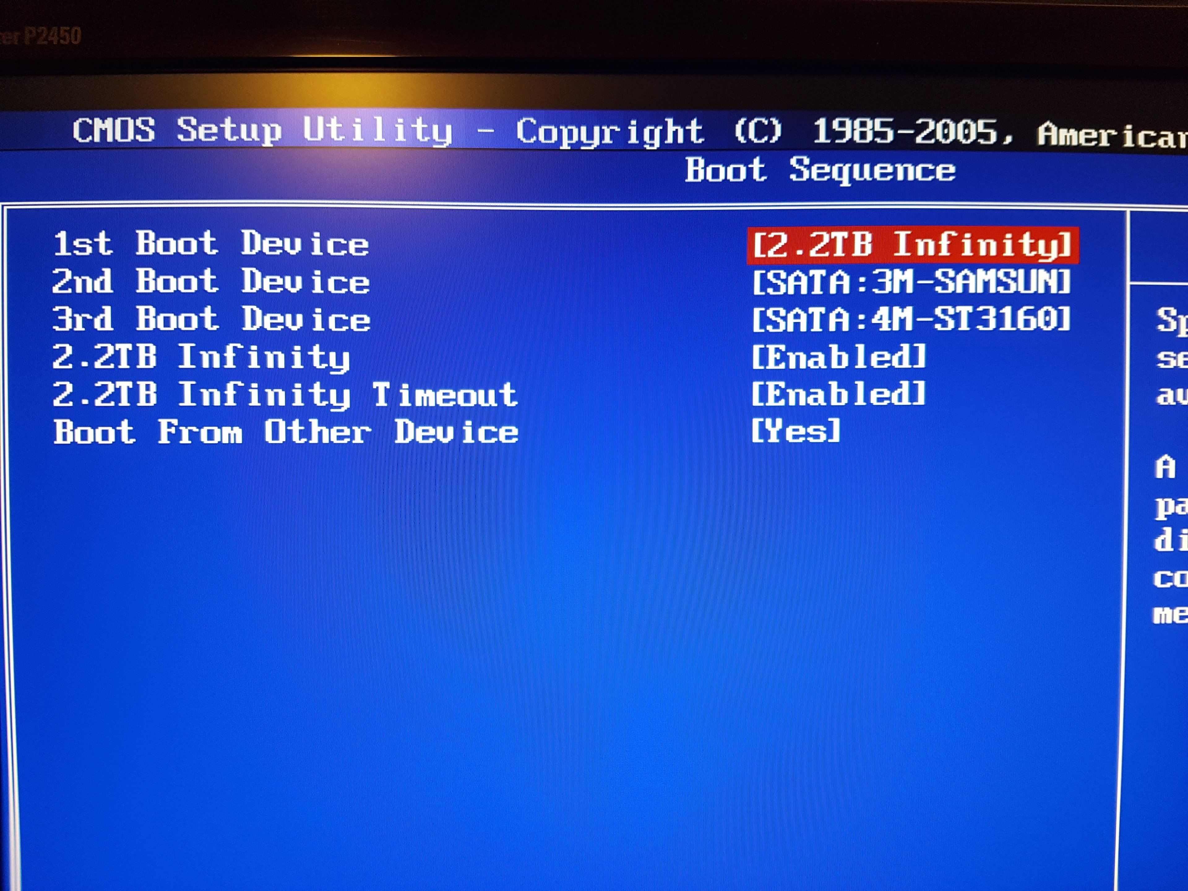

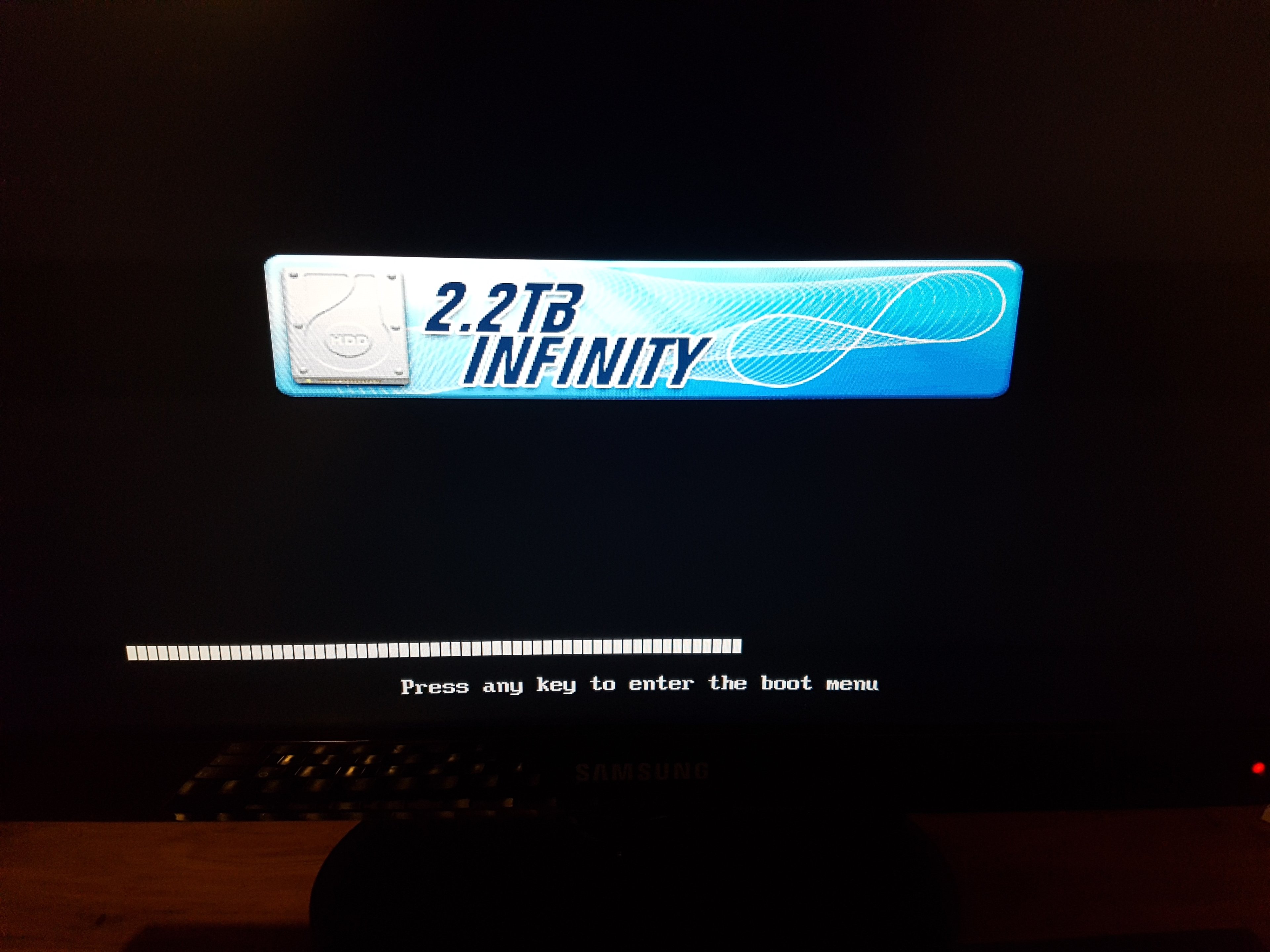

Der Rechner verfügt über ein "besonderes" Bootmenü mit dem Namen "2.2TB Infinity", welches bei JEDEM Start des PCs angezeigt wird. Weiß zwar nicht genau, für was das sein soll, ich vermute mal, wenn man von einer bootbaren CD, DVD oder USB Stick starten möchte. Aber mit diesem Bootmenü wird kein Windows oder Linux OS angezeigt, nur von welchem Datenträger man starten möchte.
Apropos Bootreihenfolge: Habe noch ein paar Bilder angehängt.

Dank Deiner Screenshots in Post #18 und #24 wissen wir jetzt eine ganze Menge mehr als man vorher nur erraten konnte.
Problematisch ist schon mal, dass Linux Mint auf einer vom Typ MBR organisierten Disk sich befindet, dessen Partitionen aber für EFI ausgelegt wurden. Dass Mint bei diesem Mischmasch von da aus überhaupt starten kann, ist schon erstaunlich!
Das CMOS-Setup-Utility ist anscheinend auf dem Stand von 2005 (lange bevor es überhaupt EFI für handelsübliche Computer gab).
Aber immerhin, Du hast sowohl Windows 11 als auch Mint zum Laufen bekommen; nur halt nicht beide zusammen als Dual-Boot.
Der dritte Screenshot in Post #24 dürfte die Erklärung dafür liefern. Dein Rechner läuft derzeit als Legacy-System (nur klassisches BIOS, kein UEFI). Denn die Boot-Auswahl bietet nur die Datenträger als solche zur Auswahl an, nicht aber die Namen der Bootloader (Windows, Ubuntu (für Mint) ), wie es typisch für UEFI wäre.
Die Platte mit Windows 11 steht zwar an erster Stelle in der Boot-Reihenfolge, aber nicht explizit als EFI-System. Das heißt, Windows 11 müßte als Legacy-System starten. Was aber nicht geht, da Windows 11 als EFI-System installiert wurde. Da es vor der Installation von Mint lief(, das, wie gesagt, auf einer falsch initialiserten Disk installiert worden ist), muß der Betriebsmodus durch die Installation von Mint sich geändert haben.
Dieser automatisch startende Bootloader '2.2TB-Infinty' ist anscheinend ein eingebauter Bootloader, der vor allem einen bequemeren Zugang zu den BIOS-Menüs bieten soll. Ich kenne sowas von meinem Acer-Notebook, das ein ähnliches Teil integriert hat (namens 'Linpus Lite'). Du müßtest als erstes einmal herausfinden, welche Betriebsarten Dein Rechner anbietet (Legacy, CSM (=UEFI+Legacy), UEFI only). Windows 11 zuliebe wäre der modernste Modus zu empfehlen (Mint kann beides).
Oder ganz konkret formuliert: Rechner in den UEFI (only)-Modus, die Festplatte mit Mint als GPT neu initialisieren, und Mint neu darauf als EFI-System installieren.
Aber Achtung! Der Mint-Bootloader wird vermutlich trotzdem in der EFI-Partition auf der Festplatte landen, wo auch Windows 11 installiert ist. Das ist aber erlaubt. Auf einer EFI-Partition dürfen prinzipiell beliebig viele Bootloader(-Ordner) platziert werden. Nur wenn Du die Platte mit Mint später einmal ausbauen solltest, um sie in einem anderen Rechner einzubauen, wird Mint von dort aus nicht starten können (wg. fehlendem Bootloader).
Das ist wohl ein spezieller Bootloader, der es erlauben soll, auch im MBR/BIOS Modus von Platten größer als 2 TB zu booten.

Das Problem dürfte die "2,2TB Infinity" Krücke sein. Das ist ein MSI spezifischer Diskmanager , der es erlaubt das Windows auch ohne UEFI von Platten > 2 TiB booten kann. Leider habe ich bisher keine weitere Doku dazu gefunden nur einen guten Hinweis:
2.2TB Infinity is a feature which allows booting from HDDs larger than 2.2TB. Note that the OS must also support this, such as Win7 x64. Apparently to utilize a larger than 2.2 TB drive as the boot drive, Infinity must be enabled as well as setting “Raid Type” to IDE. It will not be recognized in a RAID or AHCI situation as the primary drive.
Irgendwie riecht das nach einer abgespeckten UEFI Implementierung, die nur das bereit hält, was Windows x64 zum Booten braucht.
Und damit bist du in einer Zwickmühle : Grub wird nur funktionieren, wenn du das abstellst. Dann wird aber das Windows11 nicht mehr funktionieren weil es UEFI Boot voraussetzt.

@user_julian
Dein PC mit AM3+ Mainboard hat gar kein UEFI (bzw. nur ein veraltetes UEFI mit unzureichender Funktion).
Win11 könnte man zwar installieren, aber das Board kann gar nicht davon im UEFI-Mode booten.
Ggf. kann Win11 im alten BIOS-Mode booten, wenn die ISO mit Rufus entsprechend gepatcht wurde.
Kann mir nicht vorstellen, dass das Windows 11 jemals ohne UEFI vernünftig benutztbar ist.
Dafür wird ein neueres Board (inkl. CPU, RAM usw.) mit (U)EFI benötigt.
Andernfalls wäre Win10 noch eine Option. Das kann auch im BIOS-Mode installiert & genutzt werden.
Mit Linux-Mint oder GRUB(2) scheinen die Probleme nicht wirklich etwas zu tun zu haben.
Hier wird versucht ein Betriebssystem (Win11) auf nicht geeignete (veraltete) Hardware zu installieren.
Da wirst Du Dich wohl oder übel entscheiden müssen, ob Win11 oder Deine Hardware weichen soll. ;)

Im Zweifelsfall (und der liegt hier anscheinend vor) bitte das 2.2-Infinity bitte im BIOS deaktivieren.
Danach die Samsung HD502IJ-HDD inkl. aller Partitionen löschen (wichtige Daten vorher sichern) & nichts formatieren. Das geht z.B. vom Linux-Mint-Stick mittels Gparted. Dort dann auch die HDD auf MBR ändern.
Windows 10 könnte nun (ohne 2.2-Infinity) vom USB-Stick im normalen BIOS-Boot installiert werden.
Dazu sollte es entweder per MCT auf den Stick gelangen oder per Rufus mit explizit eingestellt auf "MBR".
Nein, im Gegenteil. Es ist für das Booten von einem Datenträger mit mehr als 2,2TB Größe gedacht.
Dies funktioniert nämlich nur mit UEFI (GPT).
Da dieses Board (nur) ein rudimentäres UEFI zu besitzen scheint, hat man hier diese Funktion nachträglich hinzugefügt. Also für z.B. HDDs, SSDs oder USB-Sticks mit mehr als 2TB -> z.B. 3TB, 4TB, usw. ...
