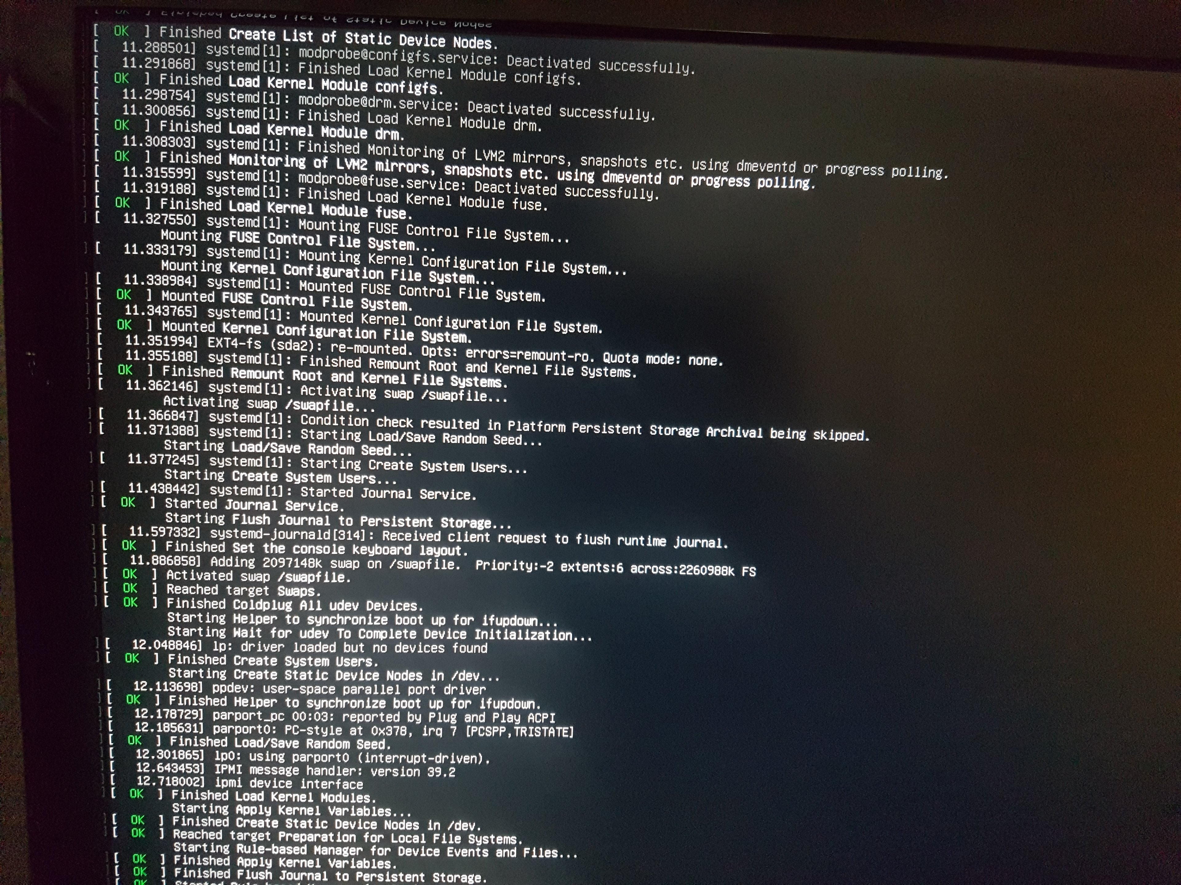

@Garmor ok... Da konnte ich jetzt nicht folgen beim Neustart, das ratterte zu schnell übern Bildschirm runter. Kann man dies in einer Logfile irgendwie nachlesen? Dauert aber immer noch knappe 2 Minuten bis zum Start.
Hab's versucht zu fotografieren (Sorry für den zahlreichen Bilderupload)

Alles ganz normal. So muss das.
Solange da überall [OK] angezeift wird, muss Dich das nicht sonderlich interessieren.
Du siehst nun aber immer, dass Linux startet. :daumen:
Weiß nicht, was daran jetzt kompliziert war. In Windows kann man die Startprotokollierung auch aktivieren.
Da gibt es mehrere Stufen, welche allerdings nicht die Details wie Linux anzeigen.
In Linux Mint kannst Dir hinterher mittels sudo dmesg die Startprotokollierung anzeigen lassen & in Ruhe lesen.
Edit: Mit sudo dmesg > bootlog.txt wird das Protokoll in eine Datei geschrieben. Das lässt sich besser scrollen.
Edit2: Statt dmesg noch besser journalctl -b -x bzw. journalctl -b -x > bootjrnl.txt zur kompletten Ausgabe der Bootprotollierung nutzen.
