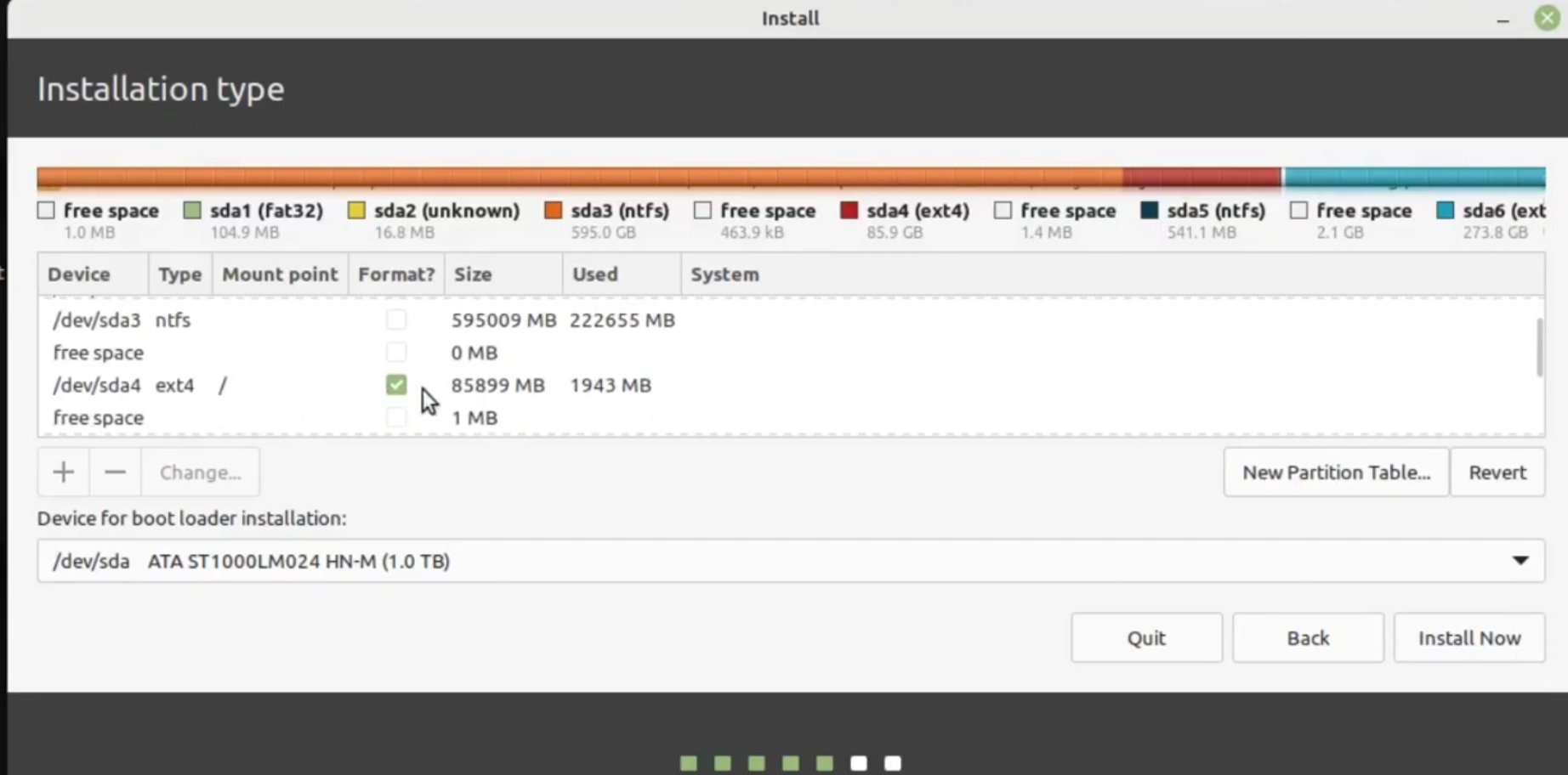

@Tanzmusikus Hier ein Beispielbild, welches grüne Häkchen ich gemeint habe.
Den Bootloader hab ich bei mir auf die Platte mit der Windows Installation gelegt (sda1).
In meinem Fall befindet sich der Bootloader von Linux also auf sda1 (Windows HDD 500GB).
Die Linux Installation jedoch befindet sich bei mir auf sda2 (Linux HDD 160GB)
Wenn ich im Auswahlfenster den Grub Bootloader auf die selbe Platte wie die Linux Installation gelegt hätte, würde das denn auch funktionieren?

user_julian schrieb:
Ich habe die Linux-Festplatte vor der Installation bewusst mit EFI (GPT) partitioniert. Eigentlich wollte ich die voreingestellte msdos Partitionierung nehmen, doch weiß ich nicht, wie es sich dann mit Windows 11 verhält. Hätte das ebenso funktioniert?
Nein, wenn Windows im Legacy Mode booten soll muss die Bootplatte auch im MBR-Partitionsstil partitioniert sein. Und bei Booten im UEFI-Mode muss GPT benutzt werden. Grub/Linux ist da flexibler
Jein, du musst dann zumindest im BIOS auch die Bootplatte auf die Linux-Platte setzen
Nein, das kann nicht sein. SDA = 1. HDD ... und SDB = 2. HDD.
sda1 = 1. Partition der 1. HDD ... und sda2 ist die 2. Partition der 1. HDD.
Im Bild (ganz unten) ist außerdem zu sehen, dass der Bootloader auf dem MBR (sda) angelegt werden soll.
Die 1. Partiton wäre ja sda1.
Aber naja, dass sind ja nur die Standards. Ist echt ein kleines Wunder, was Du da vollbracht hast. 🤩

Da er anscheinend beide Betriebssysteme auf eine Platte installiert hat, ist dein Hinweise erstmal passé.
Denn er hat ja dem Screenshot nach beides auf die 1TB-HDD installiert.
Nur wenn er wirklich auf verschiedene HDDs installiert, dann sollte er bitte deinen Ratschlag beherzigen.
Neben einer ungenutzten EFI-Partition befinden sich auch noch diverse andere Partitionen, u.a. eine Extended? :rolleyes:

Was ich mich frage, ist der Screenshot von @user_julian vom betroffenen PC oder von woanders her? 🧐
https://www.computerbase.de/forum/attachments/20220929_201918-jpg.1265303/
Da ist ja eine ganz andere Festplatte drin als im Thread angegeben. Es ist eine 1TB-HDD von Seagate.
Er hatte es als "Beispielbild" bezeichnet. Stammt also nicht vom betroffenen Rechner.
Reaktionen: Tanzmusikus
Ah, das würde es erklären.
