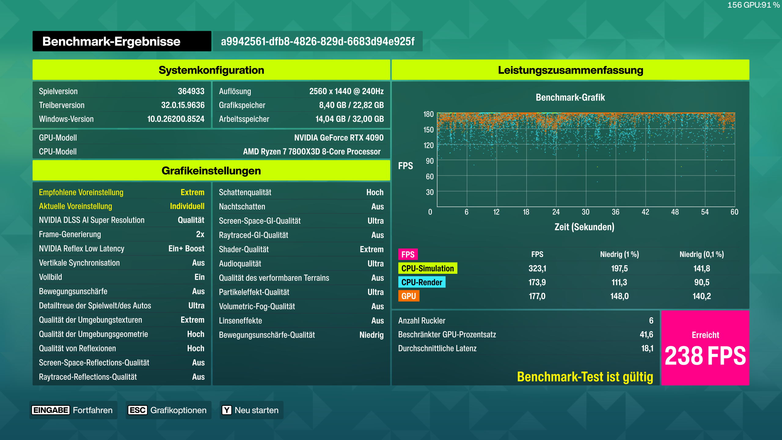

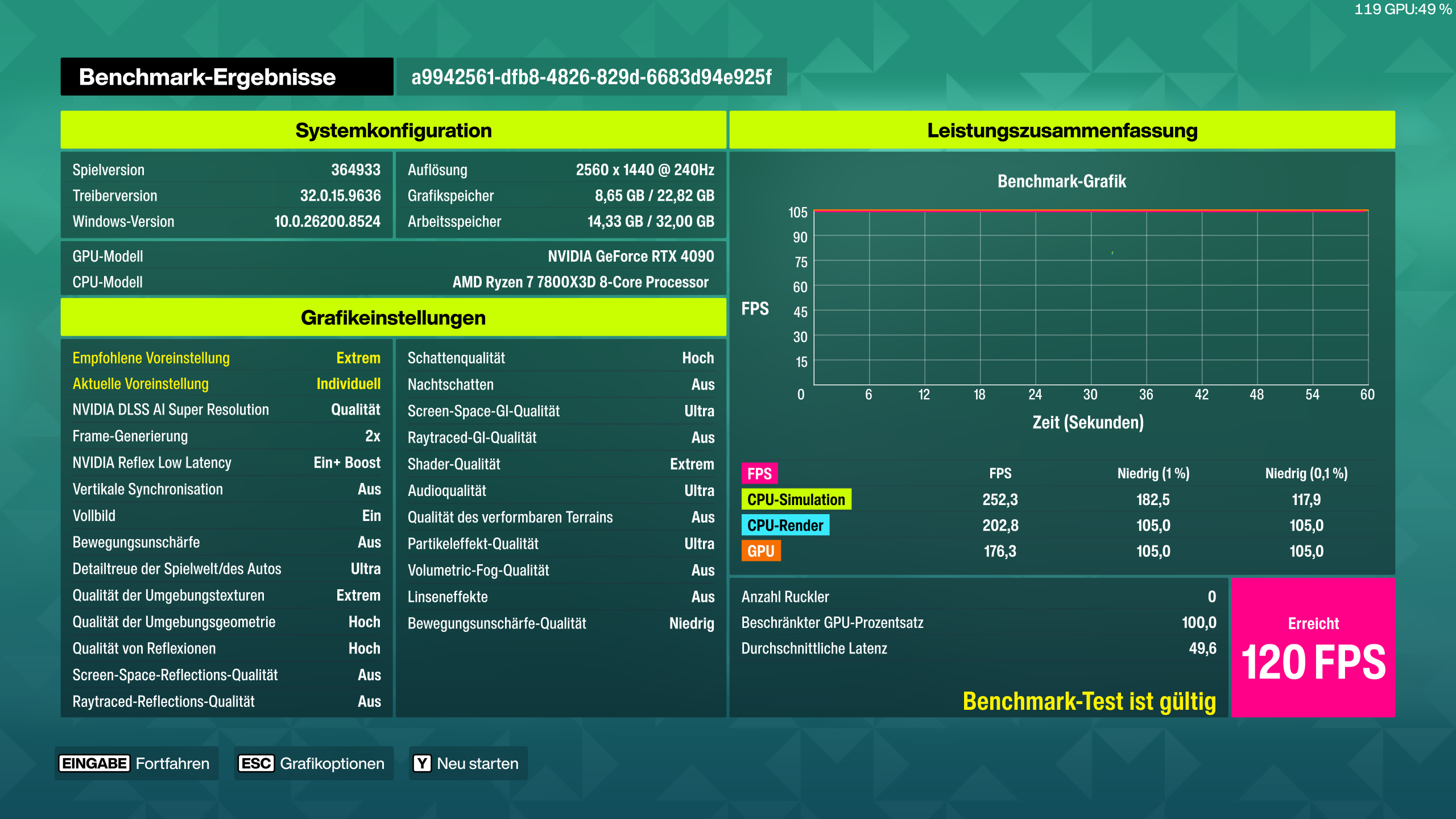

meine Settings sind deinen sehr ähnlich, klar kann man die Hardware jetzt nicht miteinander vergleichen
aber so schlecht/langsam ist dein System jetzt nun wirklich nicht, dass du so wenig FPS hast
im Anhang 2 Screens mit offenem Limit bis zu 240FPS und eines mit 120FPS, welches ich auch aktiv für Forza nutze

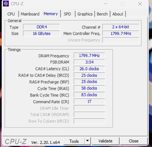

lade mal einen Screen vom Tool CPUz , Reiter SPD und Reiter Memory hier hoch.

Moin,
dein DDR4-3600 Ram läuft nur mit DDR4-2400er Settings
Am besten mal im Bios schauen ob dein XMP Profil 3600 oder XMP Profil 3000 stabil laufen,

Hier der neue Screen CPUZ @psy187 Habs jetzt manuell auf 3600 gesetzt. Müsste passen?
