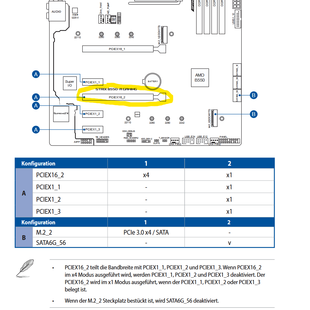

der obere kann nicht genutzt werden, da mir die Festklammtaste abgebrochen ist, d.h. die Karte hält da nicht .
lt Handbuch sollte der untere aber auch x16 sein @Demolition-Man

Der Slot ist nur Mechanisch Pcie 3.0 x16 . Angebunden is der aber nur mit Pcie 3.0 x4 genau so wie es da auf der Handbuchseite die du gepostet hast auch steht.
