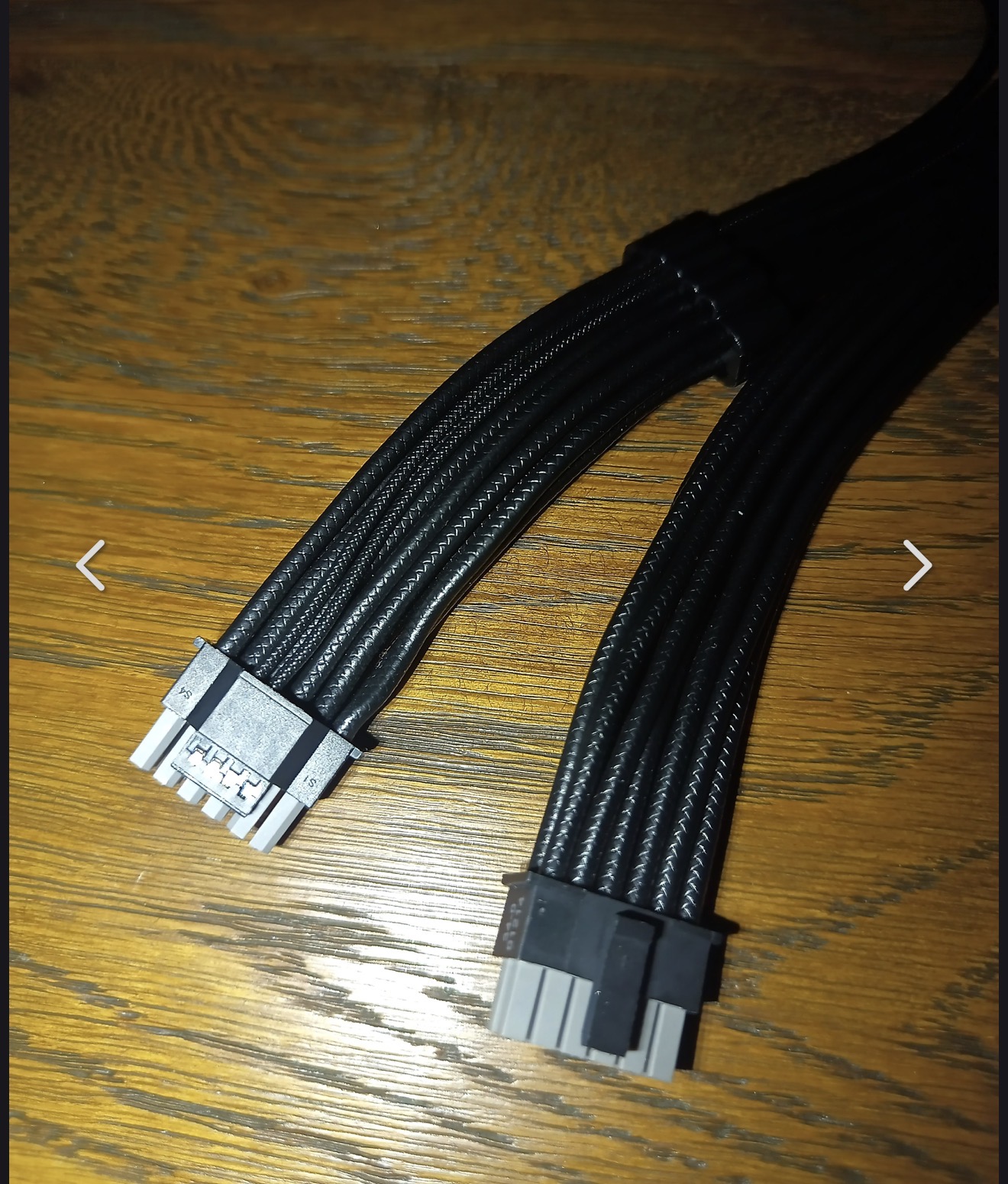

@TE
Den Adapter auf dem Bild bitte auf keinen Fall benutzen.

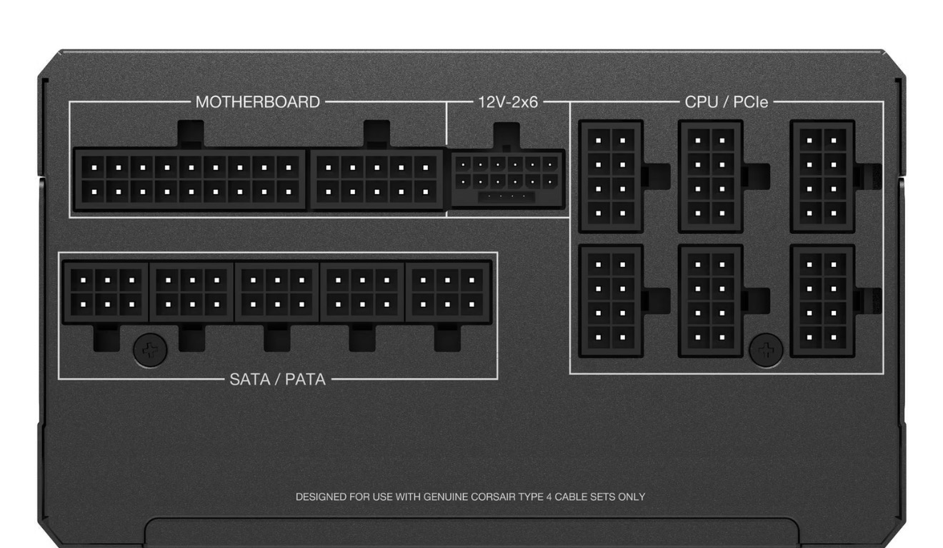

In der Liste der Kabel vom
1000x. Scheint dann aber die Webseite nicht korrekt zu sein. Das ist schon schwach von Corsair, dass sie das Kabel nicht dazulegen. Dann lieber BQ.
Drewkev schrieb:
Nein, das ist 12V-2x6 auf 12V-2x6.
Auch hier. Ich kapiere es nicht.
@TE fotografiere bitte mal das Kabel komplett was du dabei hast.
