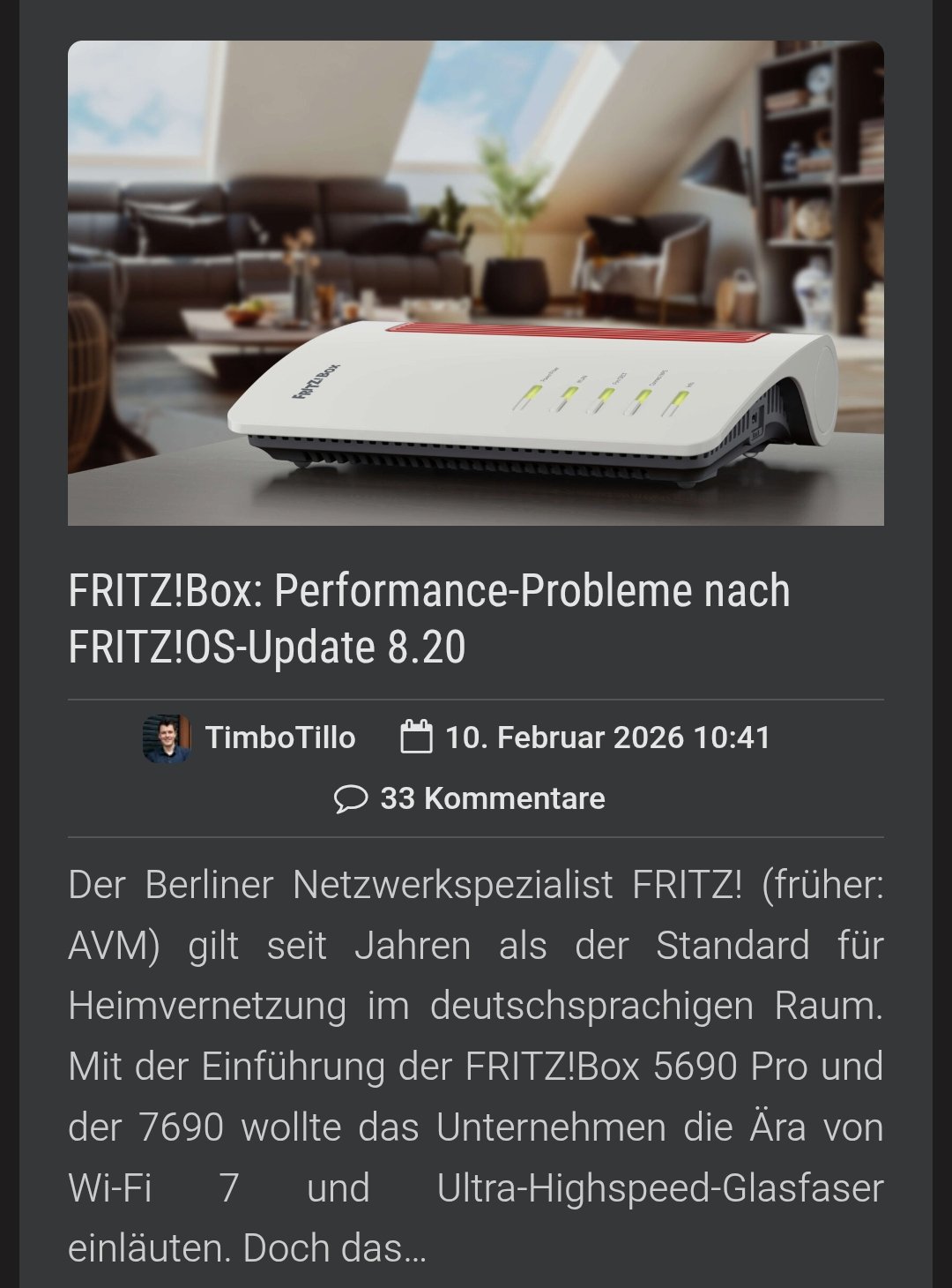

Der inhaus thread im IPPF zur pro Box ist 75 Seiten lang, und alle hier im Forum genannt Probleme sind dort schon uralt, und von den Usern schon mehrfach gemeldet worden, auch von den anderen Geräten, zieht sich ja über alle Modelle hinweg die meisten Fehler... ... Passiert ist ist halt nichts, außer das genau diese Versionen trotzdem released worden, nur warum ist die große Frage... 🤷🏻
Die Probleme schlagen jetzt aber auch schon in den News auf, zwar eine seicht abgemilderte Variante wo es nur um die Performance geht, aber immerhin wird das eine oder andere Problem schon mal aufgegriffen:
https://www.deskmodder.de/blog/2026/02/10/fritzbox-performance-probleme-nach-fritzos-update-8-20/
