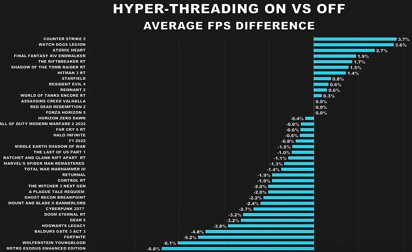

Ein Punkt stört mich aber extrem und zwar, dass ständig Hyperthreading erwähnt wird. Umso mehr Kerne, umso unwichtiger wird dieses Feature. Bei 1 oder 2 Kernen war das früher Gold wert, weil man auf einmal 2 bzw. 4 Aufgaben gleichzeitig ausführen konnte. Das ist aber bei 16 Kernen+ deutlich weniger wichtig geworden.
Ihr könnt ja mal den 9950x mit und ohne Hyperthreading durch den Test schicken und da kommen nicht 100% mehr Leistung raus und auch keine 10%! Je nach Programm/Spiel ist man sogar ohne Hyperthreading schneller!
Hier der 13900k:
Bei Spielen fährt man besser OHNE Hyperthreading. Die 1% FPS sind sogar noch besser ohne Hyperthreading. Anwendungen skalieren natürlich besser mit mehr Threads, aber auch da sprechen wir von wenigen %.
Aber überall in den News wird immer so geschrieben, ob man da 20%+ durch verliert und trotzdem so stark ist...

Beim P-Core ebenfalls den Grundtakt erhöht, dafür den max reduziert - dann halten die Dinger auch länger als 2 Wochen ;-)
Und auch hier wieder ein paar % Verbesserungen. HT hat je nach Szenario 10 - 30% ausgemacht, das hat man also ausgeglichen.
Je nach Game ist HT langsamer, hier ist Cache/Speicherzugriff ausschlaggebend.
Auch ist HT nicht kostenlos, je mehr Transistoren schalten, desto mehr Energie wird benötigt.
Bei Server sieht die Servern anders aus, hier wird sich fehlendes HT bemerkbar machen. Noch ein Grund mehr auf AMD umzustellen.
Das sehe ich genauso, zumindest in Spielen.
In (manchen) Anwendungen kann es schon noch was ausmachen, aber ich denke im Consumer-(Gaming)-Bereich ist HT irrelevant. +-3 % = Messtoleranz, wen interessiert denn das, wahrscheinlich nur Leute, die jetzt nur noch im Admin-Modus zocken ;)
Auch Anwendungen werden von kürzer Latenz und besserer Ausführungszeit mehr profitieren, als von HT.
Vielleicht hilft das auch bei der Entwicklung von CPUs, wenn man man bei neuen Features nicht auch dauernd an die HT-Integration denken muss.
Denke die Entwicklung von Consumer- und Datacenter-CPUs wird in Zukunft auch etwas deutlicher voneinander abweichen.
Auch das war schon früher so da Spiele weniger Threads nutzten die dafür aber umso stärker. Die 100% wurden eigentlich nie in Anwendungen erreicht, 50% im besten Fall aber meistens waren es 20%. In den letzten Jahren wurde aber die Multicoreunterstützung immer besser, allen voran durch die Konsolen.
