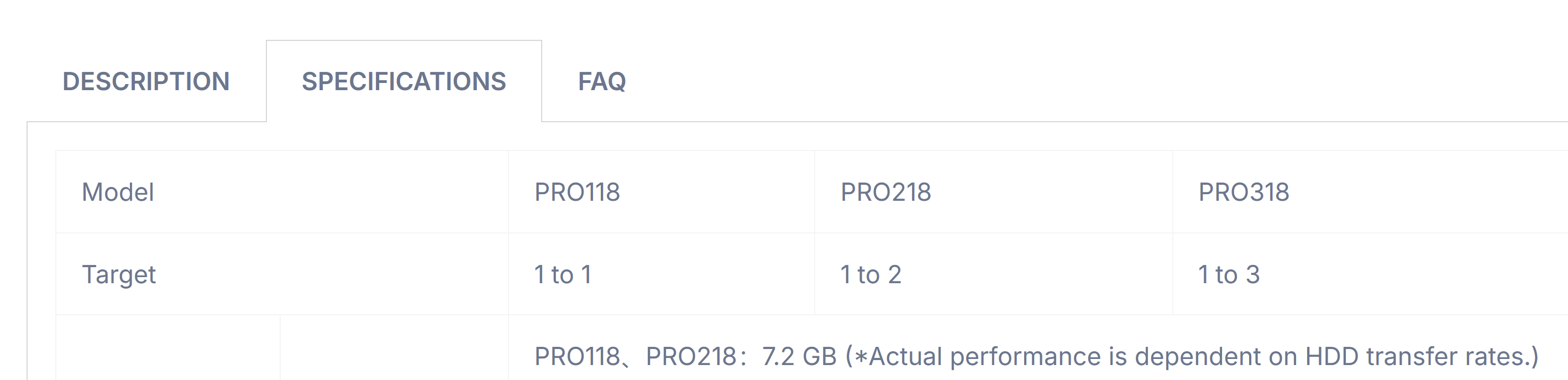

oskdueh schrieb:
trifft das so zu ? oder mache ich da einen fehler ?
Ja, Du mußt doch nur mal richtig die Specs lesen:
PRO118、PRO218:7.2 GB Actual performance is dependent on HDD transfer rates.
30GB/min. *Actual performance maydepend on HDD transfer speeds
Die 30GB/min erreichst Du vermutlich nur mit Transfers von SATA SSD nach SSD.
Wenn Du Dir ein Dock mit eSATA kaufst, und dafür einen freien Port am Mainboard hast, kannst Du Dir so ein teures Gerät an sich sparen.

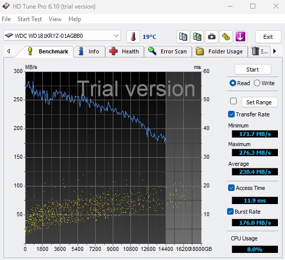

Nilson schrieb:
Mach ein Speedtest,
demnach ist die durchschnitt-geschwindigkeit der 18tb wd gold 230 Mb/s was 13,8GB/min entspricht, richtig ? (wobei in der testversion scheint das prog den test nicht bis zum ende durchführen zu wollen, demnach ist das endergebnis verfälscht und der durchschnittswert muesste niedriger sein ?)
demnach ist die annahme aus dem ersten thread richtig ?
lediglich das dritte gerät, die mit 30GB/min aufwarten kann, kann diese 13,8GB/min DURCHSCHNITTgeschwindigkeit ausschöpfen ?
