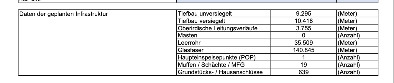

Ich denke das wird in vielen Fällen hier in Bayern der Grund für unterirdischen Ausbau sein, denn nicht wenige Ausbauvorhaben werden über die Bayerische Gigabitrichtlinie gefördert, und diese enthält Bedingungen welche einen oberirdischen Ausbau verteuern würden, aber gleichzeitig wird der Ausbau durch das Bauunternehmen verlangt welche das preisgünstigste anforderungskonforme Angebot einreicht.T1984 schrieb:Der Ausbau wird von der Kommune oder dem Landkreis ausgeschrieben. Der Einsatz von oberirdischen Leitungen kann die notwendigen Fördergelder und auch die Kosten für Kommune/Landkreis verringern.
Weiß jetzt nicht welche Bedingungen du genau meinst. Aber gerade in Bayern lässt sich oberirdischer Glasfaserausbau in Förderprojekten über die in der Tabelle veröffentlichten Fördersteckbriefe gut nachvollziehen. Denn da werden unterirdischen und oberirdischen Streckenmeter getrennt aufgeführt, z.B. hier:WinnieW2 schrieb:Ich denke das wird in vielen Fällen hier in Bayern der Grund für unterirdischen Ausbau sein, denn nicht wenige Ausbauvorhaben werden über die Bayerische Gigabitrichtlinie gefördert, und diese enthält Bedingungen welche einen oberirdischen Ausbau verteuern würden,
Bei den Orten beginnend mit 'A' enthielten 17% der vorhandenen Fördersteckbriefe oberirdischen Ausbau, bei den Orten mit 'B' 30%. Ob man das jetzt für viel oder wenig hält ist dann eine andere Frage.
Neue Masten gab es glaube ich in allen Fällen keine.
