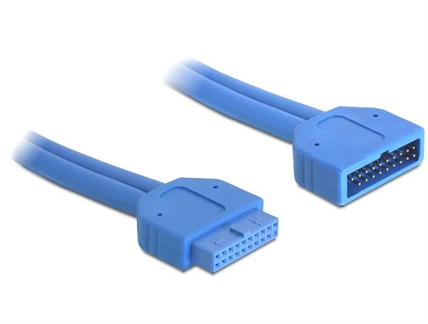

Ich hab ein Gigabyte GA-H77-D3H und da gibts intern nur einen USB 3.0 anschluss (19 pin). Diesen brauch ich für den Front USB 3.0 meines Gehäuses. Ich habe aber zusätzlich noch einen internen Kartenleser welcher auch über diesen Anschluss läuft. Gibt es ein Y-Kabel oder ähnliches damit ich beides anschliessen kann?
Damit es evtl deutlicher wird: Ein Kabel wie auf dem Bild, nur sollten dann 2 solche Anschlüsse auf der rechten Seite zu finden sein --> 1x Female und 2x Male
Gibt es so etwas?

Nein, beim USB-Standart muss ein Hub dazwischen sein. Man kann ein Kabel nicht einfach doppeln.
Geht nicht, Hub dazwischen und schon hast du auch mehr(ere) Anschlüsse zur Verfügung.

Da kannst du nur einen anschließen.
"Zwei" bedeutet in dem Fall daß über den internen USB zwei externe USB-Steckplätze versorgt werden.
Entweder läßt du die USB3.0 am Gehäuse weg oder du bräuchtest zwei Steckkarten.
Oder, falls es eine gibt, eben eine Karte die zwei interne Anschlüsse hat.
