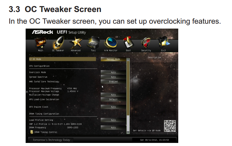

Dürfte normal sein, weil DDR-2400 nicht JEDEC-spezifiziert und muss dann manuell im BIOS/ UEFI aktiviert werden.
Einstellung dürfte im UEFI unter OC-Tweaker - DRAM Timin Configuration - DRAM Frequeny (manual) - DRAM Timing Control zu finden sein.
soyd schrieb:
im UEFI unter OC-Tweaker ziemlich weit unten -> DRAM Timing Configuration
dort manuell einstellen
gruß
Danke, dann werd ich es warscheinliche cht übersehen haben. ich schau heut abend mal nach.
Ist mein erstes Board mit UEFI ^^
Ah Ok... Mein TV hat nur ne HD Ready Auflösung... habs warscheinlich deswegen nicht gesehen.
Muss mich daran gewöhnen, dass ich im UEFI auch scrollen kann^^
