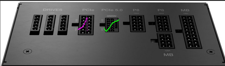

3) Beim Modularen Netzteil gibt es einen Stecker da steht 420w, für was zur Hölle ist der.

Den noch relativ neuen Stecker (450 Watt) benutzt du für Grafikkarten, die diese neuere Art von Strombuchsen verwenden. Wenn das bei dir nicht der Fall ist, dann brauchst du das andere Ende des Kabels auch nicht in das Netzteil einstecken.

3, Brauchst du nicht. ist der neue 12+4 Anschluss für Nvidia Karten

Wie denn, das Netzteil hat nur einen Anschluss, geht also nur mit dem DoppelKabel.
Und wenn du schon ein ATX 3 Netzteil nun hast mit ensprechender Karte,
dann nimm auch den empfohlenen, vorgesehenen Anschluss am Netzteil (PCIe 5.0 - 450W)

Ergänzung #5
Wie komm ich hier auf auf eine Nvidia RTX 4070Ti, keine Ahnung.
Vergiss das mit dem (PCIe 5.0 - 450W) oben.
