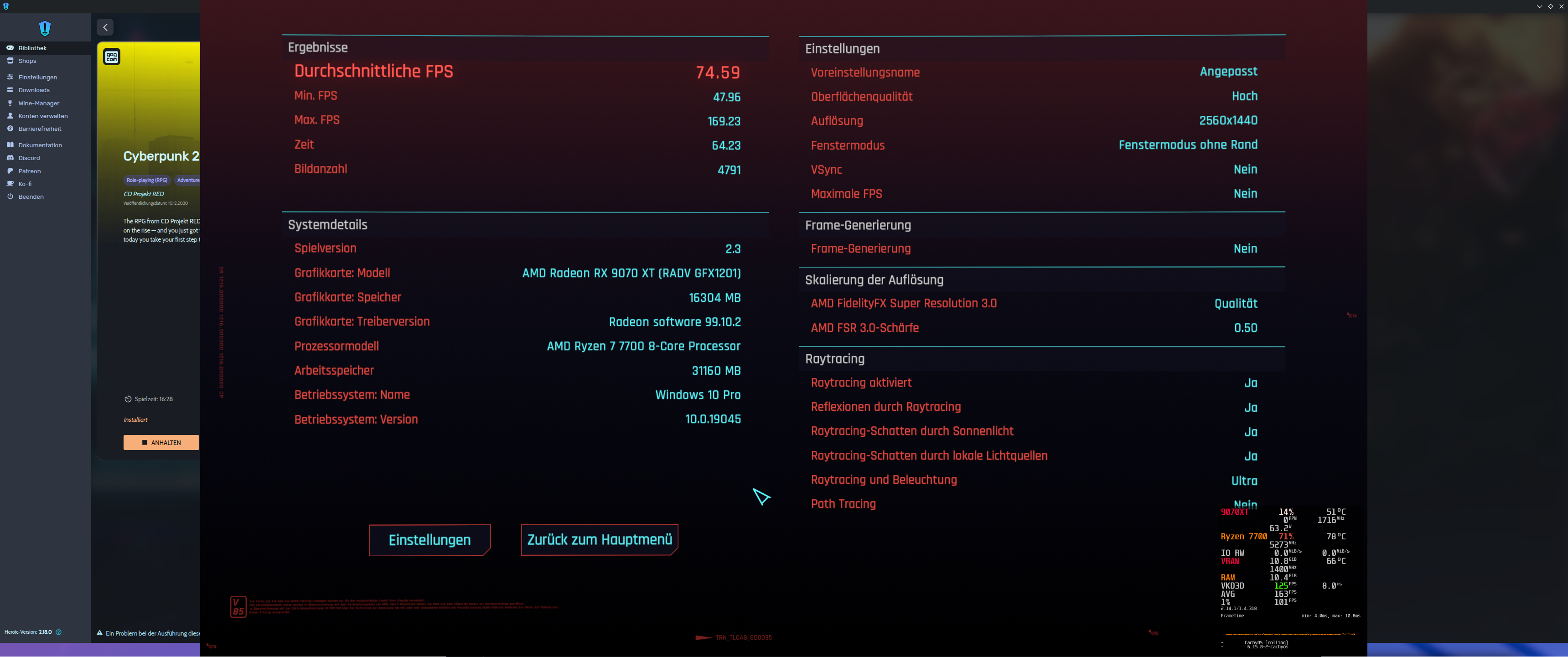

So, habe mich jetzt mal dazu durchgerungen, selbst die RT Performance zu testen. Leider habe ich nicht die genauen Settings für den CB Benchmark zu Cyberpunk gefunden. Aber ich vermute anhand der Werte, dass es sich um Raytracing-Ultra mit FSR3 handelt. So habe ich es gemacht.
Spiel habe ich von GOG, daher musste ich es über den Heroic Launcher starten (Wine-Version: proton-cachyos). EInzig was ich bei mir noch anders habe ist, dass ich auf Mesa 25.3-git setze, also auf einen preview Treiber. Bin aber zu Faul das zurück zu drehen, zumal es anstandslos läuft. Interessanter weise macht game-performance hier gar keinen Unterschied, deshalb sind die Werte hier auch wirklich OOTB Werte.
Da ich auf dieser Kiste kein Windows habe, habe ich leider keinen Vergleichswert.
Angenommen, meine vermutete Settings sind korrekt, dann würde ich sagen, dass ich schon sehr nahe an das Windows Ergebnis aus diesem Test herankomme, was wohl bei 76,4 liegt. Und wahrscheinlich kann ich da sogar noch etwas opitmieren.
Bin da aber für Korrekturen und Anmerkungen offen, ist wie gesagt nur ein erster Wurf zum gucken.
