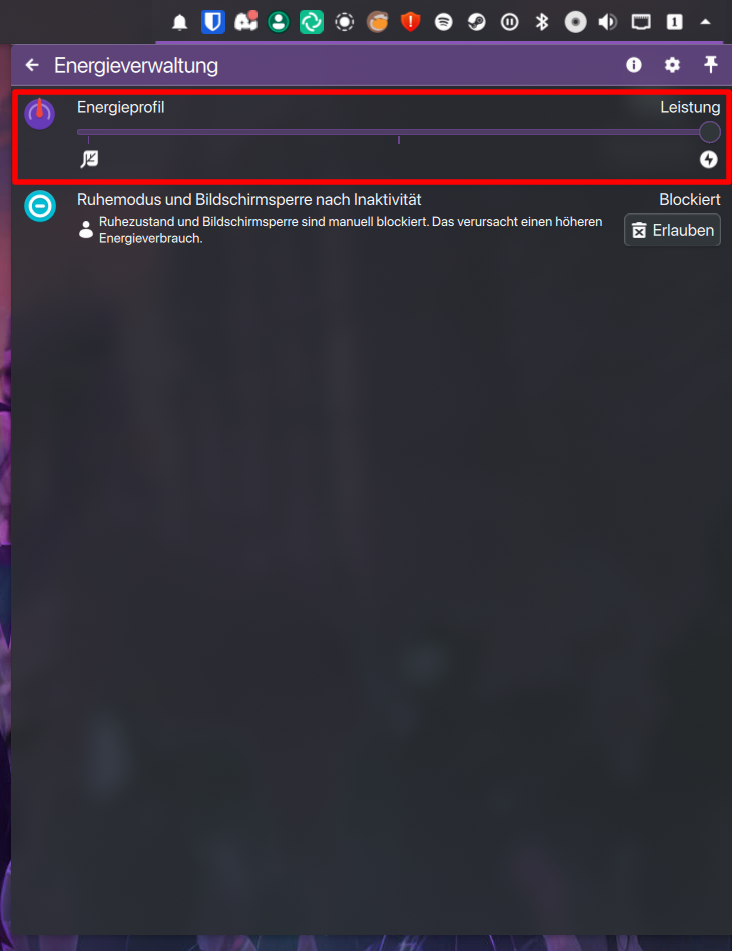

Hätte jetzt auch gesagt, dass FeralGamemode/gamemoderun der Way to go ist. Jedenfalls gebe ich das bei allen meinen Steam-Spielen als Wrapper in den Launch Options mit und in Lutris ist es sowieso standardmäßig aktiviert, sofern es installiert ist.
Das, was game-performance macht, kann ich in KDE Plasma mit dem Regler für die Energieprofile machen, mit dem Unterschied, dass dieses Skript das Umschalten des Energieprofils automatisiert, wenn man es als Wrapper in die Launch Options schreibt.
Ich weiß jetzt nicht, was da sonst besonderes passieren soll...

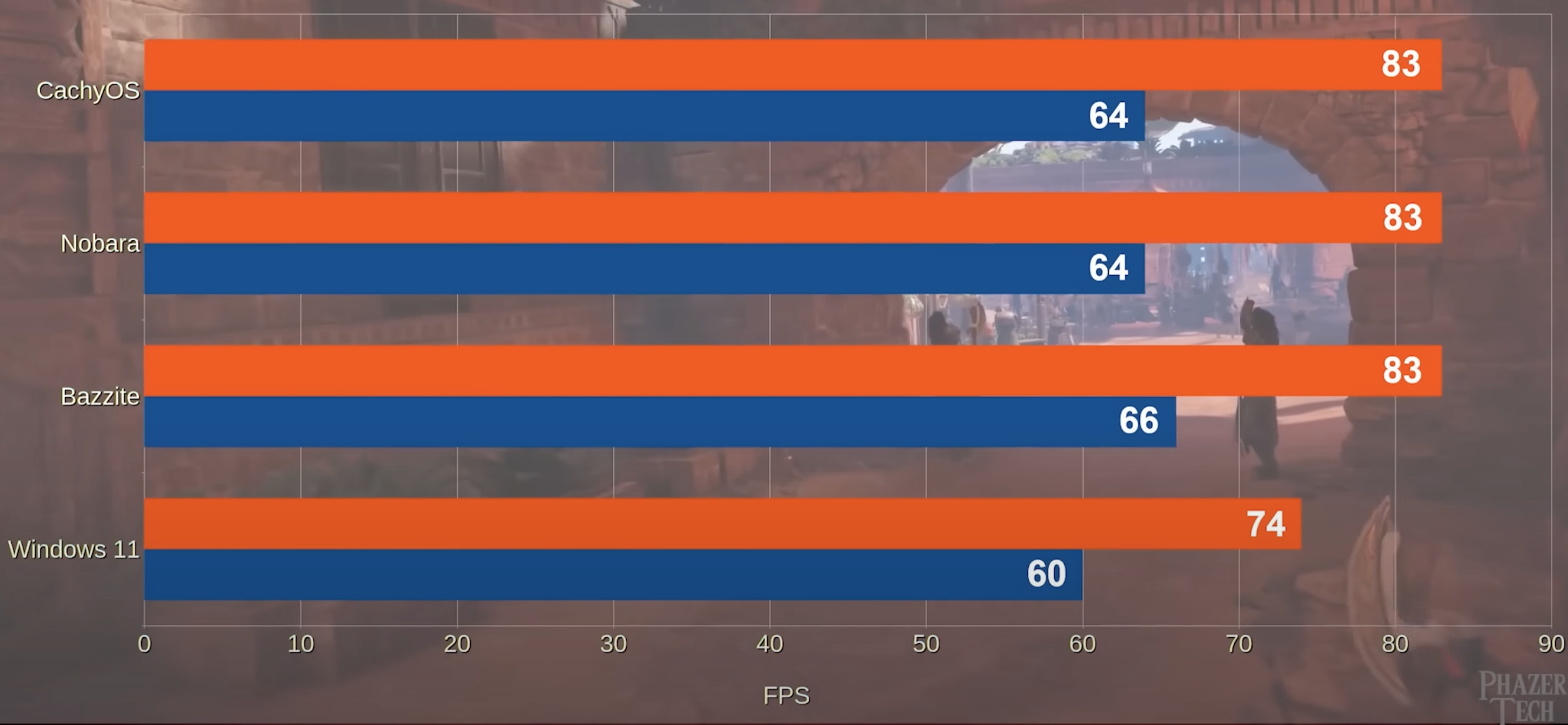

GrooveXT schrieb:
Cachy hat halt eingene Repos und die sind teilweise hoch optimiert, sogar CPU-Architektur spezifisch.
Das bezweifelt ja niemand, aber die Unterschiede zu den anderen Distributionen sind trotzdem nicht gigantisch, wie auch der Screenshot aus dem Video zeigt:
Reaktionen: GrooveXT
Die gegenübergestellten Distributionen Bazzite und Nobara sind aber auch auf Gaming optimiert und wahrscheinlich schreiben die auch oftmals voneinander ab. Es wäre vor allem interessant, wie sich das gegen eine Distribution verhält, die unoptimiert ist, so wie eben EndeavourOS.
Außerdem ist dein Screenshot was die Windows 11-Werte betrifft eher ein erneuter Hinweis, dass die Gaming-Distributionen schneller als Windows 11 sind.

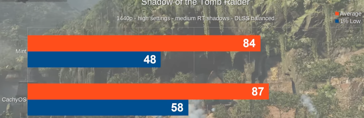

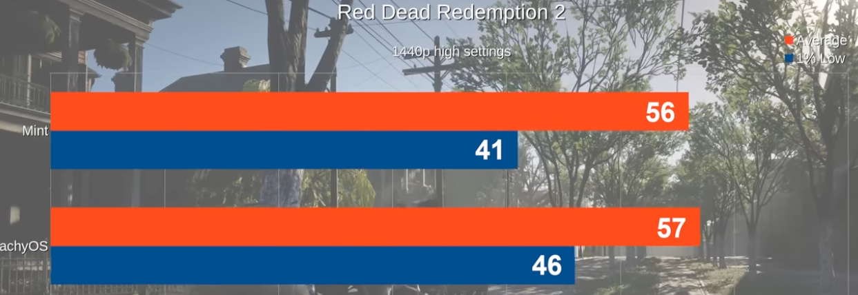

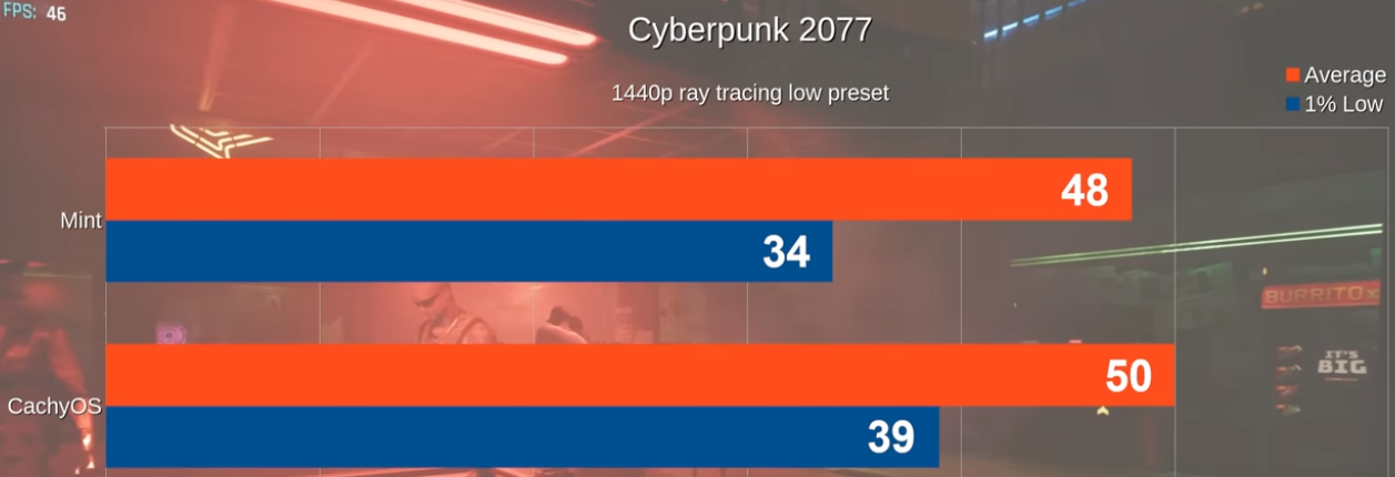

Gerne:
usw. schau es dir selbst an. Quelle: Phazer Tech
Linux Mint ist jetzt definitiv kein hochoptimiertes "Gaming-Linux". Trotzdem ist der Unterschied zu CachyOS in Games nicht im hohen zweistelligen Prozentbereich. Die 1% Lows sind bei CachyOS eindeutig besser, aber bei "Average" ist das nicht weltbewegend.
Schau dir das Video an und du wirst sehen, dass mit einer Nvidia GPU der Vorsprung von Windows leider noch sehr hoch ist. Für AMD sieht die (Linux-)Welt hingegen ziemlich rosig aus.
