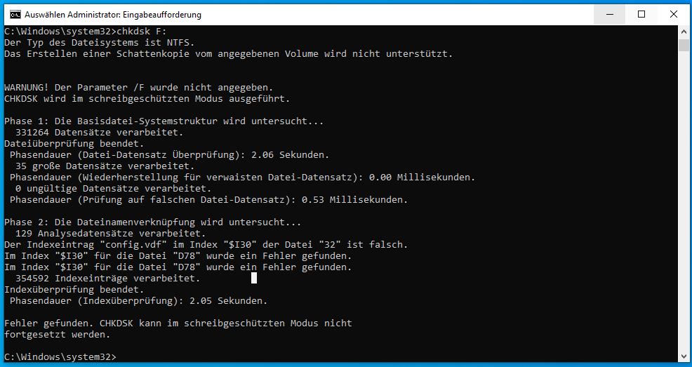

Bei dem chkdsk befehl sagt er mir das was ich unten als Bild anhänge.

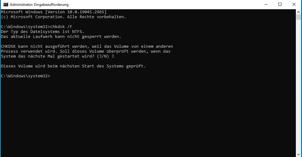

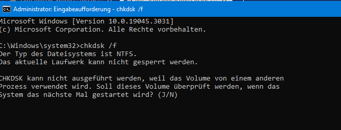

Nochmals aber mit /F, dann kommt die Meldung, dass ein Neustart des Systems nötig ist.
Stimme zu und dann wird chkdsk ausgeführt bevor Windows lädt.
Evtl. klappts dann.

Danke!
Hab es mit chkdsk /F probiert er checked beim starten aber nur C: warum auch immer aber F: rührt er nicht an

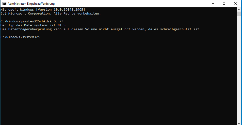

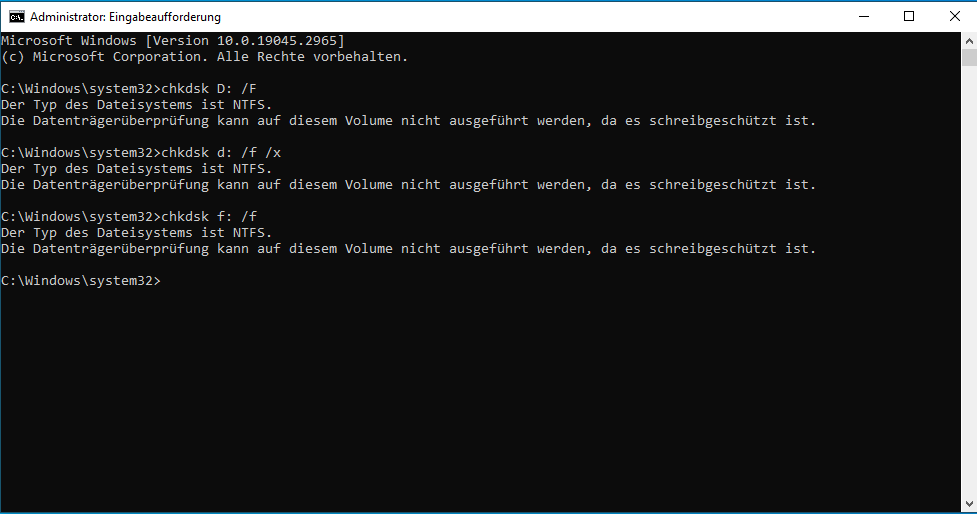

Ok habs mit D so probiert wie von dir oben beschrieben aber geht leider nicht weil schreibgeschützt

Das hier ist auch falsch:
Nicht chkdsk D: /D sondern chkdsk D: /F

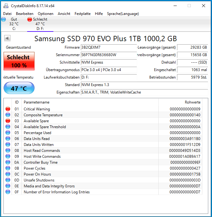

Installiere mal Crystaldiskinfo, starte die Software und zeige uns einen vollständigen Screenshot von der SSD.

Hier die Info von Crystal Disk
das sieht nach massivem Schaden aus ... wann hast du die letzte datensicherung gemacht?
