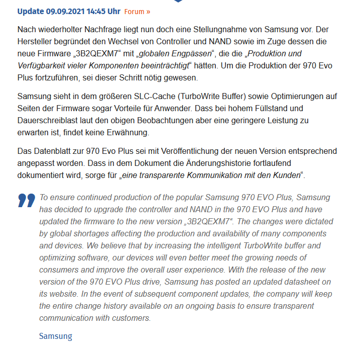

Die Firmware ist die Fehlerbehaftete. Das ist ein Fall für die Reklamation. Bei einem Neukauf der 1TB Version der Plus bitte unbedingt die Firmwareversion auf 4B2 hin prüfen.
Bei der 2TB Variante wird noch die solide EVO Plus mit Phoenix Controller verkauft.

Ja, Firmware kann man normalerweise aktualisieren. Nur darf die 970 EVO Plus nicht schon im Schreibschutz Modus gelandet sein. Neue Firmware zeigt hier kein Wirkung mehr.

Er hat die 3B2 Firmware der Elpis in Crystaldiskinfo. In den CB Bildern ist links die alte Evo Plus mit der Firmware 2B2, rechts neue mit 3B2. Fehlerbereingte Firmware der Elpis ist 4B2.

Die 3er Firmware der Evo+ mit dem anderen Controller scheint wohl buggy zu sein und brickt über die Zeit die Laufwerke weil sie ohne Grund die Reservesektoren aufzehrt. Ist der letzte weg geht die in den Schreibschutzmodus.
Das vom TE verpasste 4er Update hätte dies wohl verhindern können auch wenn die schon verbrauchten Reservesektoren nicht zurückkommen
