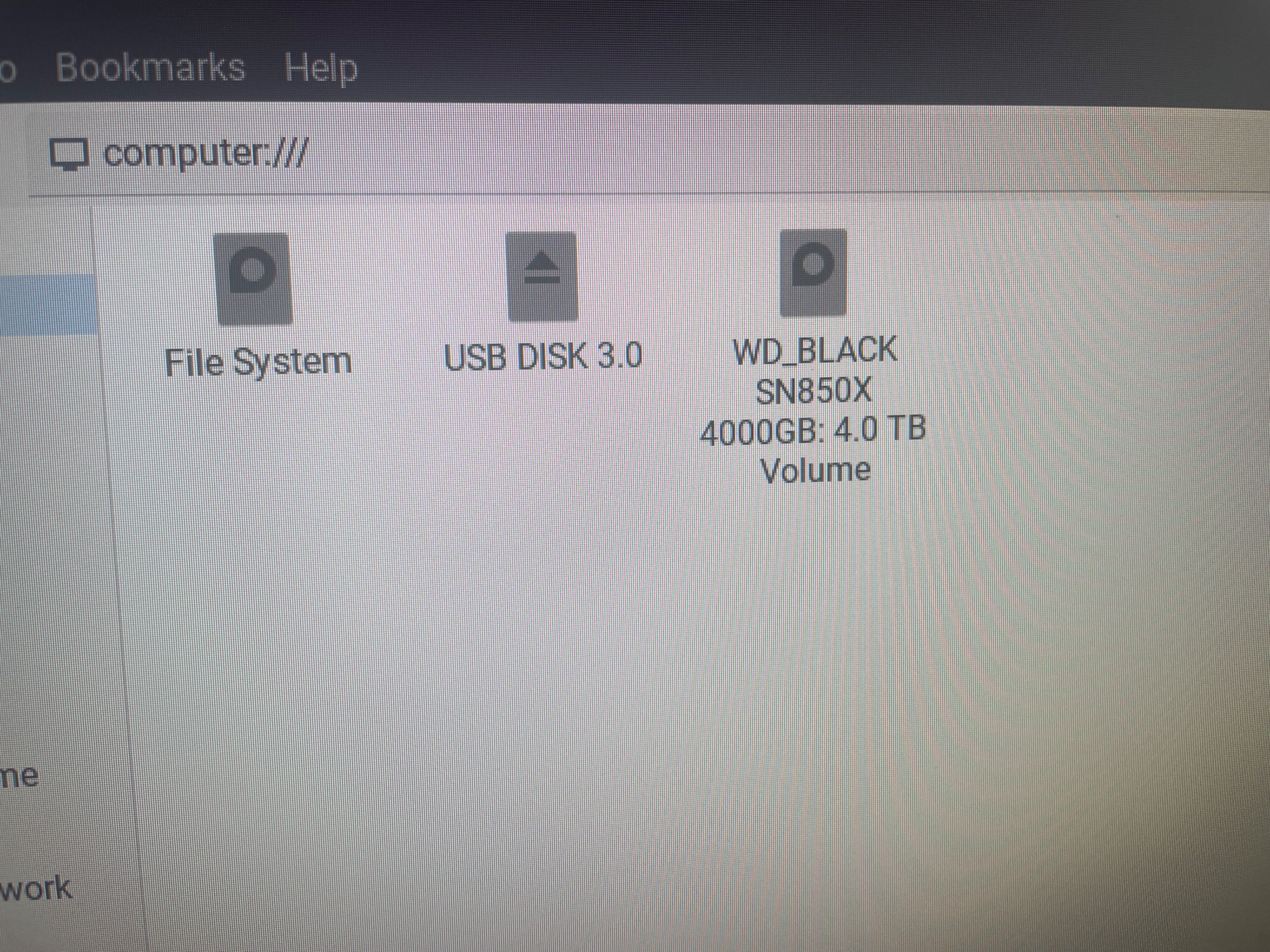

zombie schrieb:
Hast du die SSDs mal einzeln probiert ob sie dann erkannt werden ? Ansonsten sagt Google KI:
Die m.2 ssd’s werden jetzt auch einzeln erkannt. Die sata ssd wird weder einzeln noch zusammen mit den anderen erkannt.
Nur die sata ssd macht jetzt noch Probleme.
zombie schrieb:
Wichtige Punkte für das BIOS und den Einbau:
  • M.2 Slot-Belegung (Bandbreite): Das Raid-Modus aus ist.
Slots sind auch korrekt belegt. Beide ssd haben die übliche Leistung und die gpu ist mit 16 lanes angebunden.
BIOS hatte ich von Version F2 auf F9 geupdatet. Wird auch so im bios angezeigt.
Raid Modus ist auch deaktiviert.
CSM müsste ich doch für die sata SSD eher anschalten, oder? Aber auch damit war die leider nicht sichtbar.
Muss ich mich vielleicht doch von dem “alten Ding” trennen? Windows könnte ich neu installieren, möchte ich aber natürlich gerne vermeiden, sofern möglich.
Eine SATA SSD muss auch bei deaktiviertem CSM erkannt werden - das hat damit nämlich nichts zu tun.
Probier sonst mal eine Linux Lite Version aus, die du von USB booten kannst. Ob dort dann alle Laufwerke angezeigt werden.
Moin zusammen,
Unter linux wird sogar nur die WD angezeigt und natürlich der Boot Stick. Muss ich hier noch was einstellen damit andere SSD’s auch sichtbar werden? Linux ist komplettes Neuland für mich
Nein, da muss entweder die SSd oder das Kabel einen Defekt haben oder eine inkompatibilität mit dem Bios/Bord. Normal sollte in Windows und Linux die Laufwerke auftauchen
