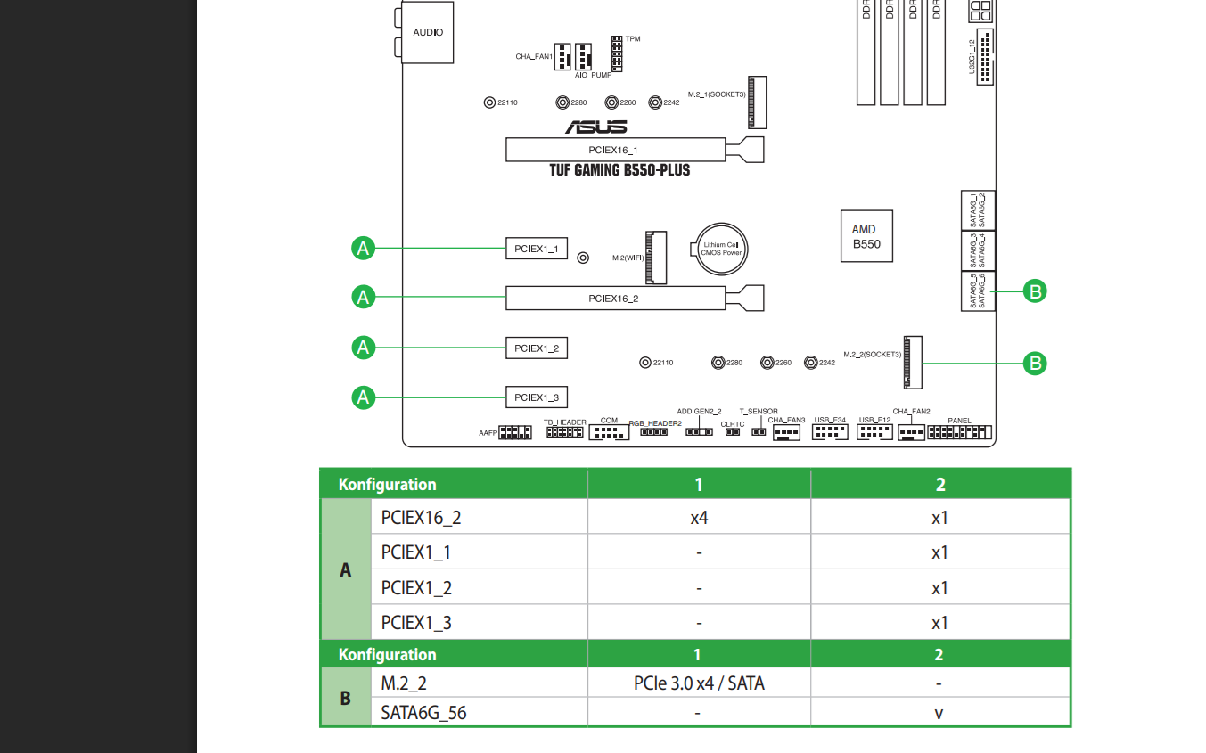

Gestern endlich mal Zeit gefunden das ASUS TUF Gaming B550-Plus einzubauen und festgestellt, meine Grafikkarte läuft nur mit PCIe 3.
Ryzen 5 5600 (PCIe 4)
Radeon RX 9060 XT (PCIe 5)
PCIe NVMe™ M.2 SSD (PCIe 3)

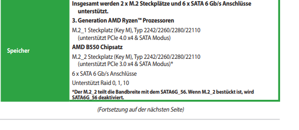

Die SSD habe ich direkt an den Slot M.2_1 eingesteckt. Kann es sein das diese im falschen Steckplatz ist? Dadurch das die SSD nur PCIe 3 hat, wird auch die GPU beschränkt da dort angebunden?
Wäre hier nicht der M.2_2 Slot für die SSD besser?
Ich weiss das die Unterschiede nicht groß sind, was die Leistung angeht, stört mich aber irgendwie.
Nein, das ist schon der richtige Steckplatz, dieser ist direkt mit der CPU verbunden. Der M2_2 geht über den Chipsatz und deaktiviert SATA-Anschlüsse 5u.6 wenn belegt.
Diese muss im oberen Steckplatz PCI EX 16_1 (auch direkt mit der CPU verbunden) stecken. Der untere X16-Slot ist über den Chipsatz nur mit PCIE 3.0 x4 angebunden (wenn kein x1-Slot belegt ist).
@Hardy72 Die Grafikkarte ist im oberen Steckplatz. Dennoch ist die mit PCIe 3 angebunden.
Die M.2 SSD ist die einzige Festplatte die eingebaut ist, und auch das einzige Teil was lediglich PCIe 3 kann, dachte es könnte evtl daran liegen.

Da M2_1 und PCIE 16_1 jeweils über separate PCIE-Lanes mit der CPU verbunden sind, beeinflussen sich die beiden nicht gegenseitig.
Wenn die Grafikkarte oben eingebaut ist sollte diese mit PCIE 4.0 laufen. Mal im BIOS/UEFI prüfen, ob für den Steckplatz PCIE 3.0 eingestellt ist.
