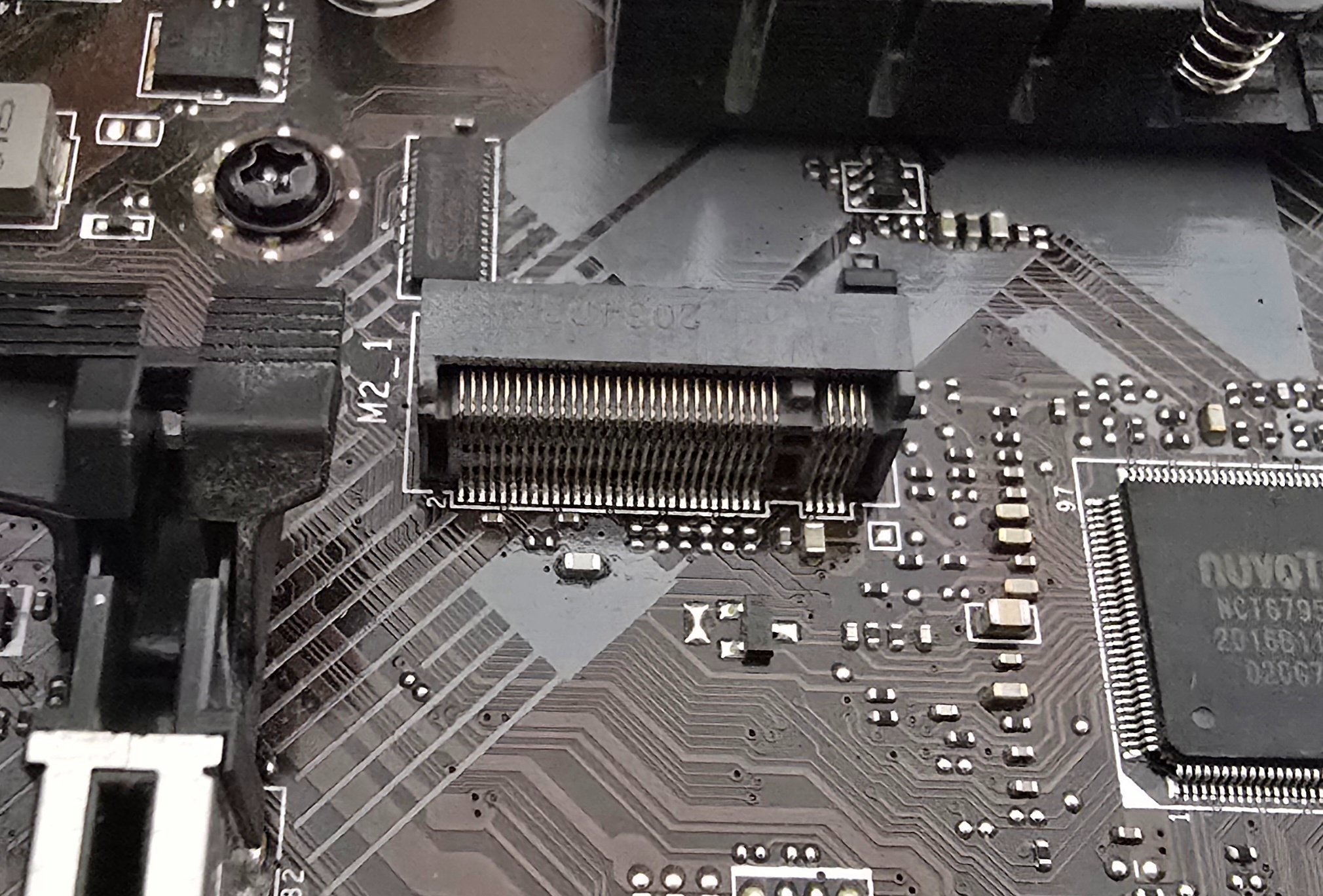

Habe tatsächlich vorgestern auf meinem Test Board mit M.2 Slot so eine ältere SSD mit B+M Key verbaut und die hat ohne probleme gepasst und wie oben beschrieben PCIe 3.0 x2 und das NVMe 1.2 Protokoll. Funktioniert sehr gut!
Reaktionen: DJMadMax

Bei mir sieht das z.B. So aus wie auf den 3 Bildern und das klappt ohne Probleme. Habe da auch schon Win 11 installiert.

Die Kodierung mit der/den Nase(n) im Sockel hat ja eben den Hintergrund, dass nur das, was auch mechanisch passt, dort funktioniert.
Man muss nur darauf achten, dass der M.2-Steckplatz PCIe unterstützt, was aber bei fast allen Boards der Fall sein dürfte.
