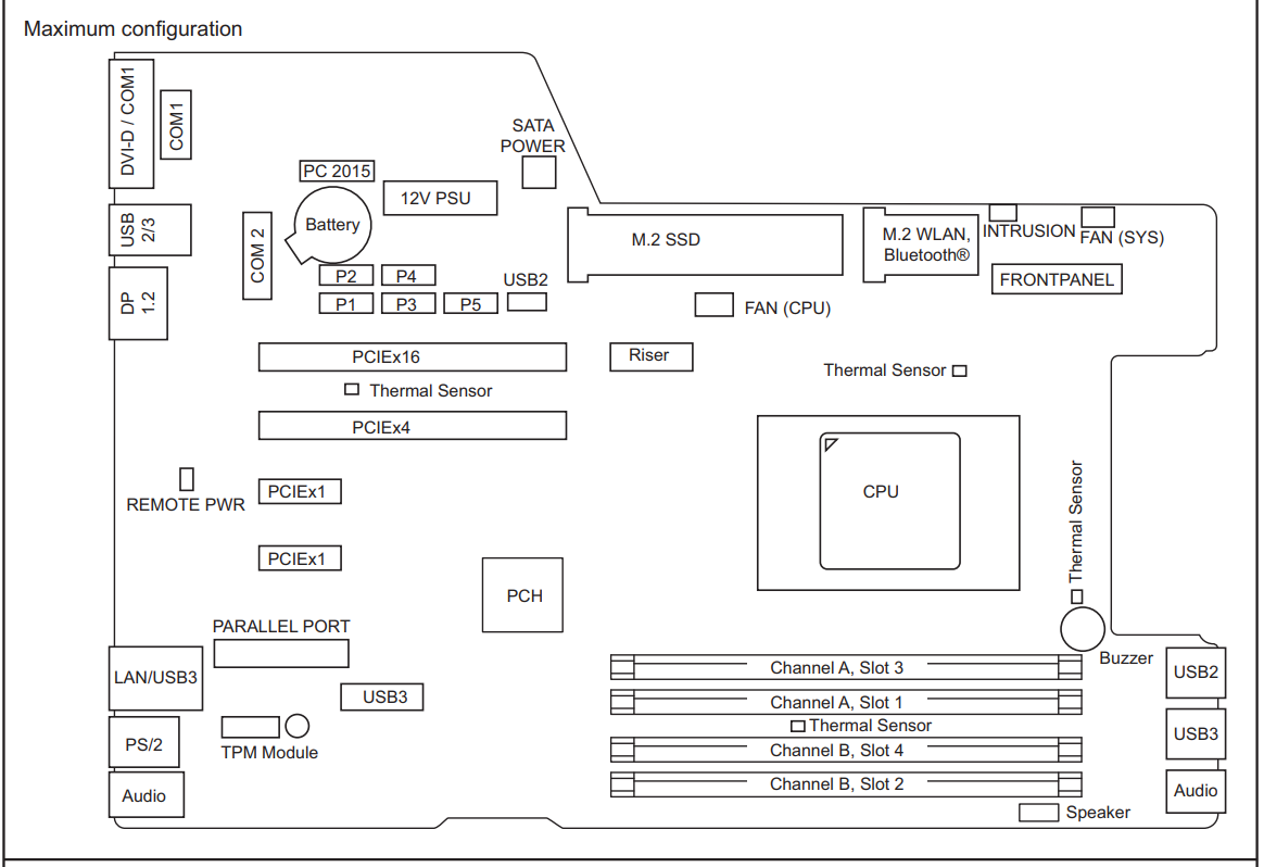

Der Strom wird über einen SATA-Power-Port über das Mainboard geführt so wie das aussieht, daher sind evtl. spezielle Kabel nötig, falls es kein Standard-SATA ist.

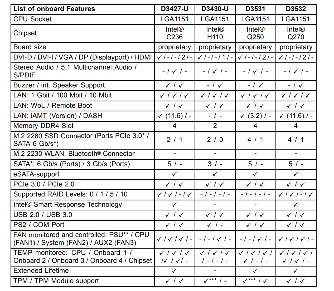

Nachtrag: Bitte genaues Untermodell nennen. Laut Handbuch gibt es teilweise massive Einschränkungen.

Neben der Strombuchse vom Board sollte eine quadratische 4-polige Buchse sein. Da müßte wohl ein Adapterkabel für die Stromversorgung der SATA-Geräte rein.

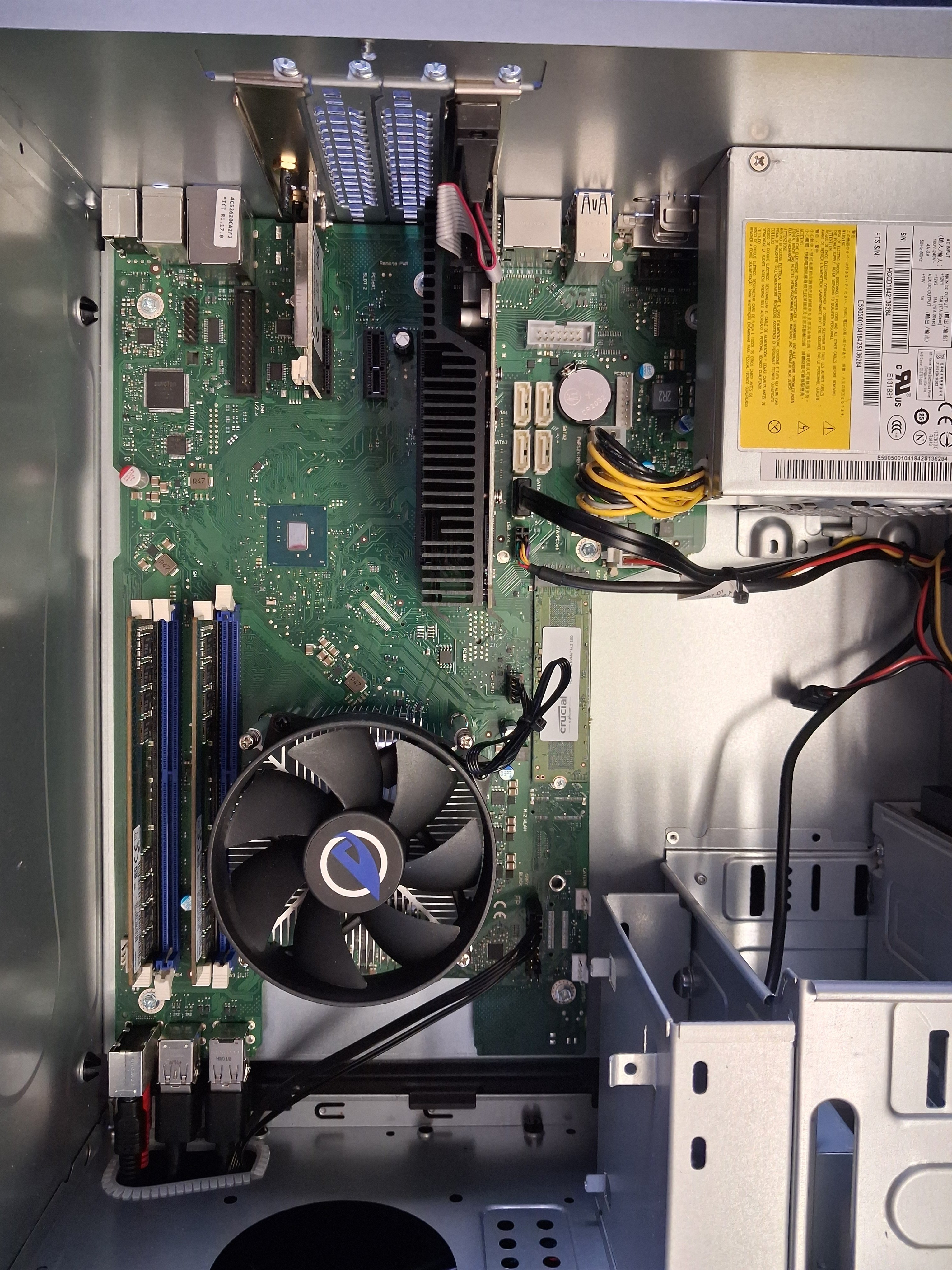

Da ist ein Adapterkabel drin mit einem freien Anschluß, den ich verwendet habe.
Kannst Du bitte Bilder machen? Also Board und Laufwerk.
@TorenAltair Bitte schön. Vom LW kann ich gerade kein Bild machen
PS: Im BIOS wird die SATA SSD nicht erkannt.
an der SSD ist SATA Datenkabel (zum Mainboard) und SATA Stromkabel (zum Netzteil) angeschlossen?
Auf dem Bild ist aber laut deiner Beschreibung nur das DVD Laufwerk angeschlossen
dierose schrieb:
