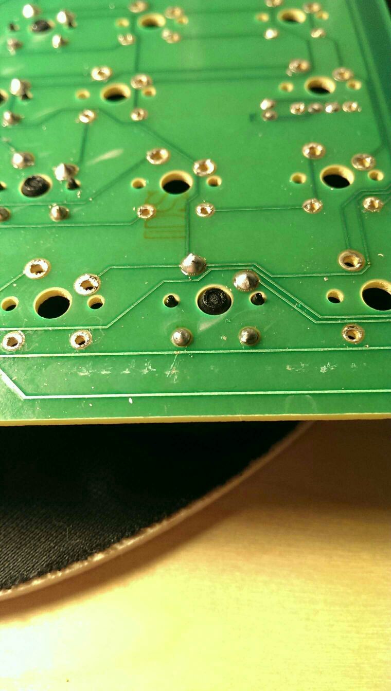

Ja, würde auch sagen, daß es mit nur paar eingelöteten Switches nicht richtig oder nur teilweise funktionieren kann.
Allerdings sehen mehrere Lötstellen nicht wirklich gut aus. Z.B. im ersten Bild die Oberste: dort ist auf dem Lötzinn schon eine Art Zunderschicht zu sehen, wahrscheinlich wurde hier zu lange/zu heiß gelötet. Die Lötstellen sollten eher glänzend aussehen.
Es gibt im Net auch Lötanleitungen oder Infos, die man sich mal anschauen kann, hier z.B. die Ersa-Lötfibel.
Gut, dann entlöte ich die Schalter wieder und versuche es noch ein paar mal, bei besserem Licht. So traue ich mich noch nicht mein PCB. Noch mal kurz zur Klarstellung, ob ich das richtig verstanden habe. Den Lötkolben halte ich mit der Spitze an den PIN des Schalters. Das Zinn führe ich von der anderen Seite an den pin hinzu, das Zinn schmilzt dann durch die Hitze des Pins. Ist das so korrekt?

...ja, so in etwa. Mit dem Lötkolben gleichzeitig Pin und Lötauge des PCB erhitzen und dann das Lötzinn zuführen. Sobald das Zinn verlaufen ist, Kolben und Lötzinn wegziehen und drauf achten, daß beim Abkühlen keine Erschütterungen entstehen. Wenn alles gut paßt, dauert eine Lötung max. drei bis vier Sekunden.

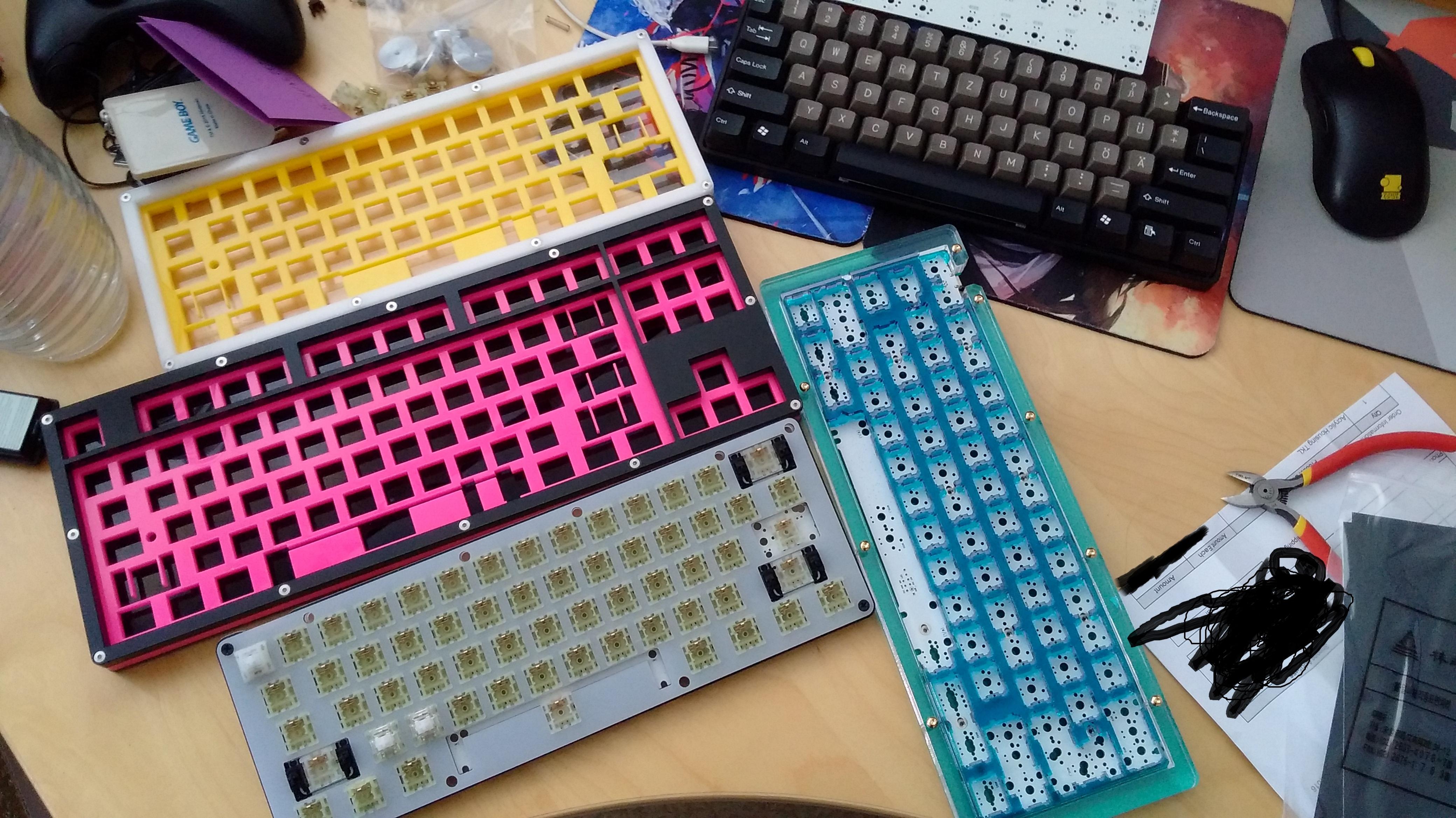

Heute gab es Post
Pink Schwarze TKL ist von GON und für meine Freundin
Gelb Weiß Clear 60% ist von GON und für mich
Bläulich Clear 60% ist von SPRiT und für mich
Die WKL ist ja bekannt und irgendwie eine neverending Story, aber jetzt ist alles endlich da
. Bin schon auf die 63.5g Federn gespannt, ich wette die fühlen sich ganz anders an als 65g/62g
Freue mich schon drauf die zusammen zu bauen, von der Qualität aller Teile bin ich direkt voll überzeugt!

Ist schon witzig, dass gerade bei Mechas, die ja nun wirklich ewig halten, die Leute dazu tendieren sich die Dinger in allen Variationen ins Regal zu legen
Aber ein schickes Paket ist da gekommen. Hast du schon Pläne wie genau du die Dinger aufbaust?

Ja, die Sammelleidenschaft macht sich bemerkbar
Die TKL GON bekommt Gateron Tactile Clears in Cherry Housings
Die Winkeyless bekommt Gateron Tactile Clears in Cherry RGB Housings
Die Sprit wird aller Wahrscheinlichkeit nach Jailhouse Blues bekommen
Die 60% GON hat derzeit noch eine unbestimmte Zukunft.
Ich bekomme bald noch 240 Cherry MX Whites, wovon nur knapp 120 schon feste Verwendung haben, vielleicht werde ich einige davon dann dafür nutzen, wobei ich dann 2 White-Tastaturen hab. Vielleicht in zweierlei Gewichtung.
Oder sie bekommt Gateron Browns in Cherry Housings, oder was ganz was anderes
Ich bleibe gespannt
Ich bleibe gespannt
