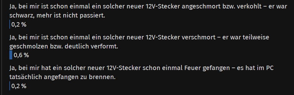

Wir haben hier laut Tooltip
  • 6 Stimmen mit "angeschmort/verkohlt"
  • 17 Stimmen mit "gechmolzen"
  • 5 Stimmen mit Feuer gefangen
Mich würden mal die Stories dazu interessieren, dann angeblich 5 mal "Feuer gefangen" ist schon mal spannend für das Teilen. Wenn es stimmt.
17 mal geschmolzen ist auch mehr als drei Hände voll.
Selbst wenn ich 50% Trolle unterstelle und abrunde, reden wir von 8 + 2 Fällen.
Vielleicht outen sich die Betroffenen mal bzgl. des GPU Modells, Netzteils, der Steckverbindung und ob sie für sich User Error ausschließen und ob und wie der RMA Prozess lief.

Umfragen sind in der Regel immer anonym. Die Anzahl der abgegebenen Stimmen ist schon statistisch relevant. Grundsätzlich wäre es zu begrüßen, wenn andere Foren auch entsprechende Umfragen starten würden, da alle Foristen hier bei CB sowieso nur "Hater" sind, würde es weitaus aussagekräftiger sein.
Na klar doch. Seit Jahren schlägt man sich in diesem Forum die Köpfe wegen des Steckers ein, aber diese 28 User schweigen und melden sich nie zu Wort, auch jetzt nicht, klicken in dieser Umfrage dann aber auf "ja" und schweigen weiter.
Das glaubst du doch selbst nicht und falls doch zweifle ich ganz stark an deiner Urteilsfähigkeit.
Wie gesagt sind mir 2 in diesem Forum bekannt, aber keine 28 und die Zahl zweifle ich so lange an, bis man mir das Gegenteil beweist.
