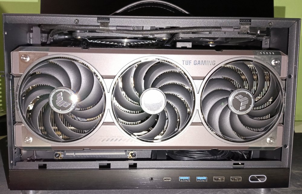

Ich habe eine ASUS TUF 5070 Ti (undervoltet - aber nicht wegen dem Stecker,, hauptsächlich um weniger Wärme und eine noch leisere Graka zu erhalten und als Nebeneffekt etwas Strom zu sparen).
Nutze das abgewinkelte > Kabel <.
Wenn das Risiko mit dem Stecker minimiert, auch ok. Denke aber, das es da kaum Probleme gibt bzw.
bei einer 5090 um so mehr. Daher wie gesagt, schade das man das nicht herausarbeitet.
