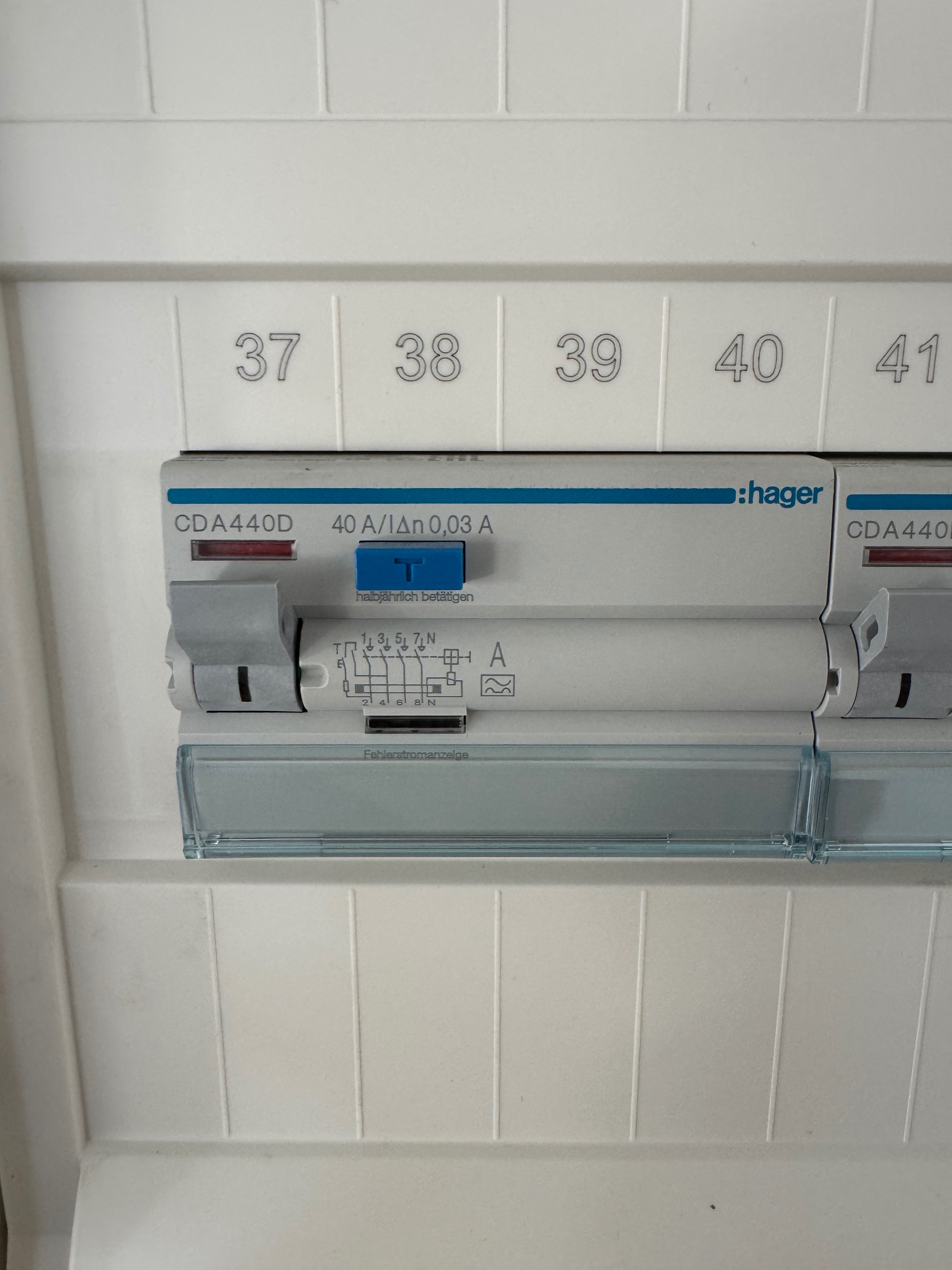

Schick mal ein Foto von der Verteilung. Dann wäre noch interessant, wie ist die Wohnsituation? EFH? Wohnung?
Meine Vermutung ist, dass der Elektriker keine Isolationsmessung gemacht hat, dort irgendwo ein Fehler vorliegt und der Einschaltstrom vom Netzteil sich dort seinen Weg über den PE sucht und auslöst.
Reaktionen: delikaanli3401

Der PC lief bei meinen Eltern noch einwandfrei, aber bei mir zu Hause löst er ständig die Sicherungen aus.
Ich habe ein neues Netzteil bestellt, ein Corsair RM1000x.
