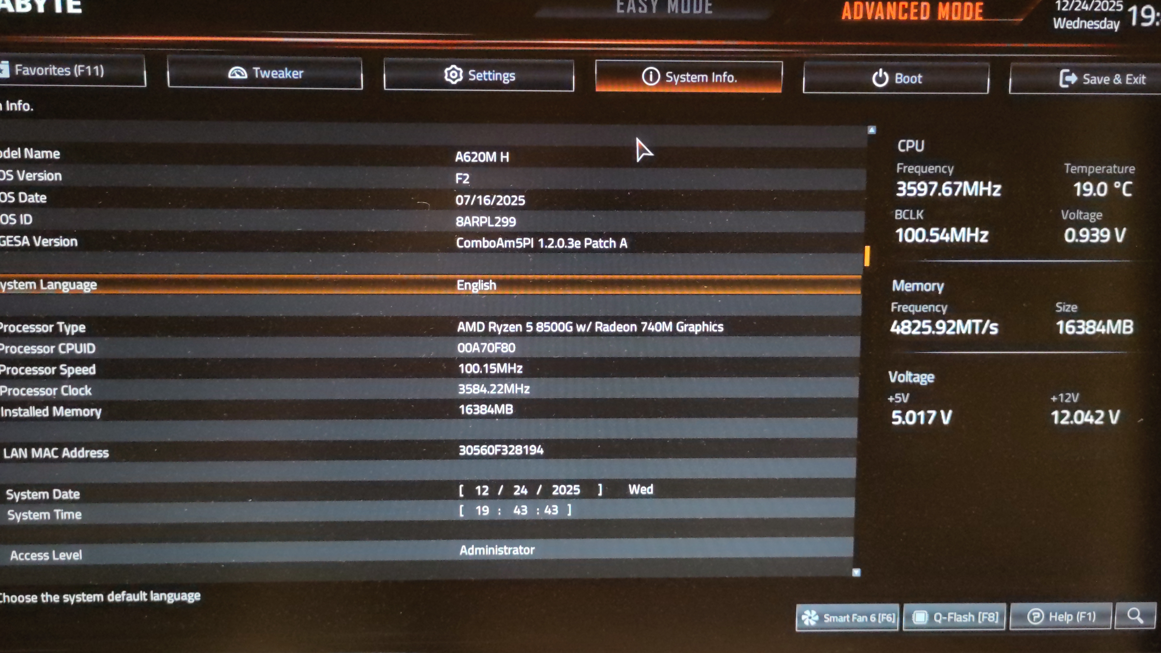

Die Mainboard Revision ist 2.1, die Biosversion ist als F2 angegeben. Im Handbuch habe ich jetzt nichts zu dem Fehler finden können.
