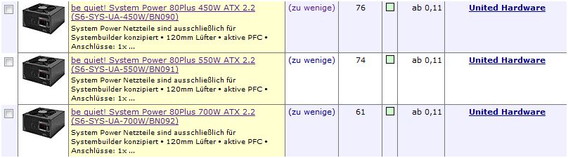

PS: Das nenne ich doch ein gutes Angebot. (Gerade zufällig bei geizhals.at gefunden) :daumen:
Aber mit Wahrscheinlichkeit ist es mit Sicherheit ein Tippfehler vom einem Onlineshop,
aber inzwischen sind die Preise wieder normal.
jpg.212664
