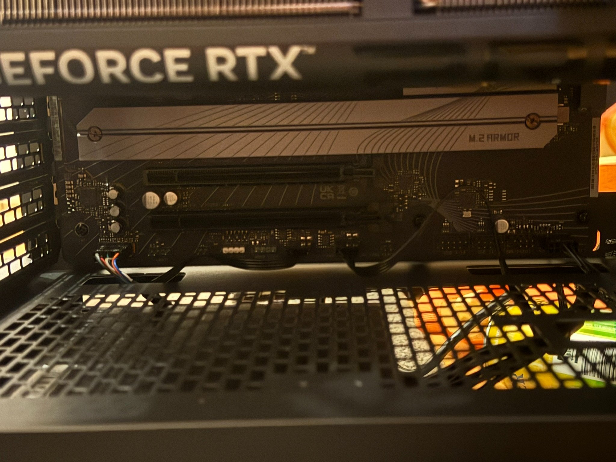

Mach bitte mal (erkennbare) Bilder von den Netzteilanschlüssen. Sowohl am Netzteil als auch am Mainboard.

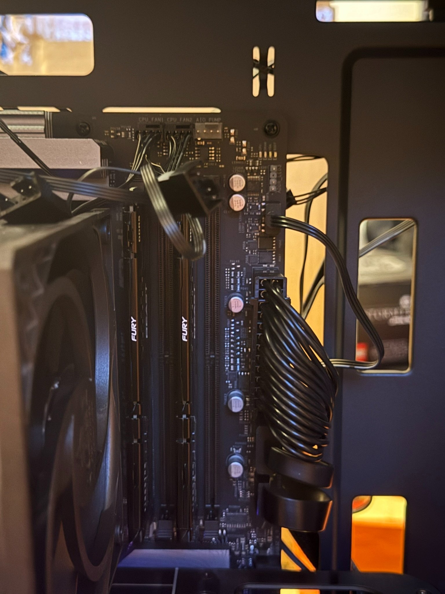

Fotos habe ich angehängt.. hoffe das passt so. Sonst mache ich natürlich gerne noch weitere Bilder.

Die sind beide eingesteckt, ja. Siehe Fotos.
RAM in die Slots A2 und B2 einstecken
Reaktionen: Wilfriede, UK Monkey und psy187
Dein CPU Lüfter rechts ist falsch herum angebracht. Der sollte reinblasen. Den links kann ich nicht erkennen, aber der linke sollte rausblasen. Es geht immer von der Nabe zum Gestänge, du solltest auch einen Pfeil am Rand des Lüfters sehen können. rechts rein, links raus.
Reaktionen: PhenomIIenal, NameHere und Restart001
Beim CPU Stromanschluss 8+4 (MB oben links) ist nur der 8Pin angesteckt.
Testweise mal den CPU 4 Pin rechts daneben anschließen.
Steckt der 24Pin Stromanschluss richtig drin ?
Irgendwie sieht der gebogen aus ?
Was sind das für Lüfterkabel die nicht eingesteckt sind?
@Captain Mumpitz
Dürften die PST Buchsen der Arctic-CPU-Lüfter sein. Er hat ja beide einzeln eingesteckt, da bleiben die natürlich frei.

Der PC läuft und installiert gerade Windows!
Es lag wohl einfach nur an dem falschen RAM Steckplätzen, habe umgesteckt und direkt hat alles funktioniert.
Hätte nicht gedacht das die Steckplätze so einen Unterschied machen.
