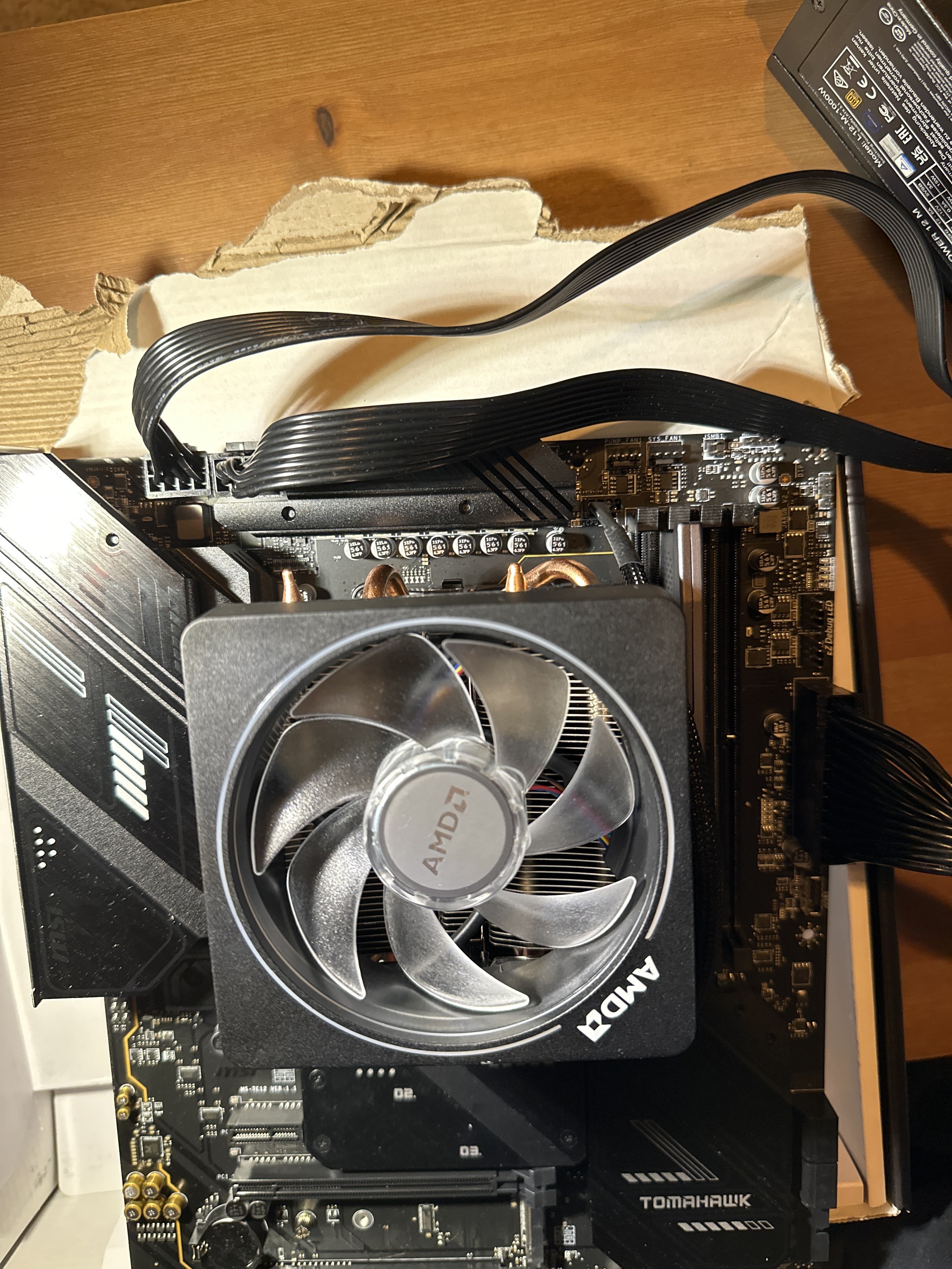

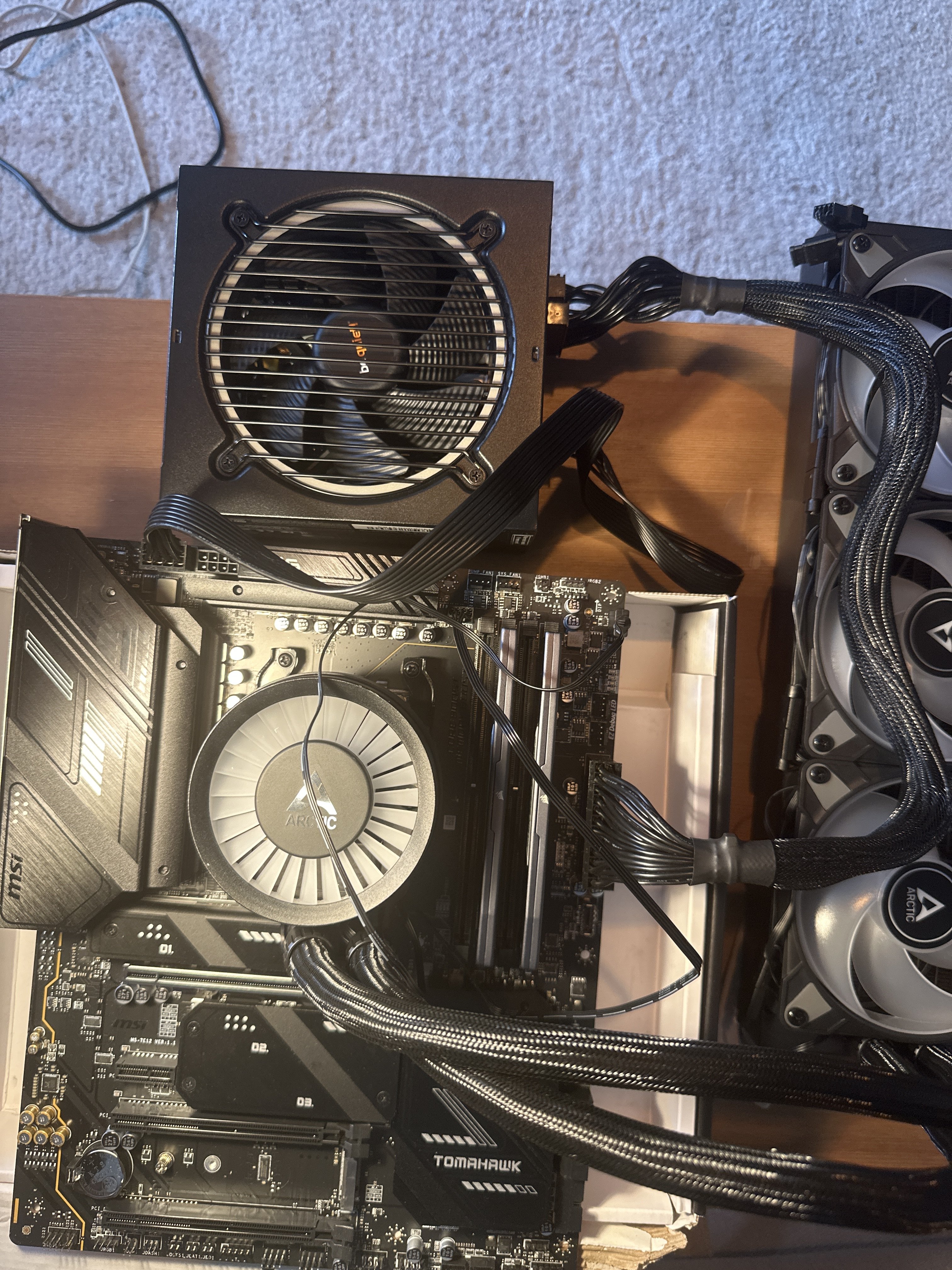

Hab mich jetzt mal an einen tischaufbau gewagt und er geht immer noch nicht an. Wahrscheinlich ist das motherboard defekt…
Was ich so auf deinen Bildern sehe scheint zu stimmen , wenn auch unscharf ist der Schalter für den Power Button rechts oben. Auch bei dem Versuchsaufbau noch einmal mit deinen Schraubendreher versucht die Pins zu brücken?
Es leuchtet nix, keine Led auf dem Mainboard?
An der Steckdose/ Steckleiste liegt Strom an?
Meinem Kumpel von mir ist es bei seinem neuen PC passiert, das die Anlaufspannung die gesicherte Steckdosenleiste/ Fi ausgelöst hatten. Bei seinem alten Rechner war das nicht.
Bevor das Mainboard zurück geht, würde ich noch den zweiten 8 Pin, ggf einen 4 Pin in den oberen Stromanschluss probieren. Normalerweise brauch man den zweiten nur wenn man extrem übertaktet, ich würde aber jede Fehlerquelle ausschließen bevor ich es zurück schicke. Aber von den Bilder her würde ich den Aufbau auch nicht anders machen, außer mit nur einem RAM im 2 Slot testen.

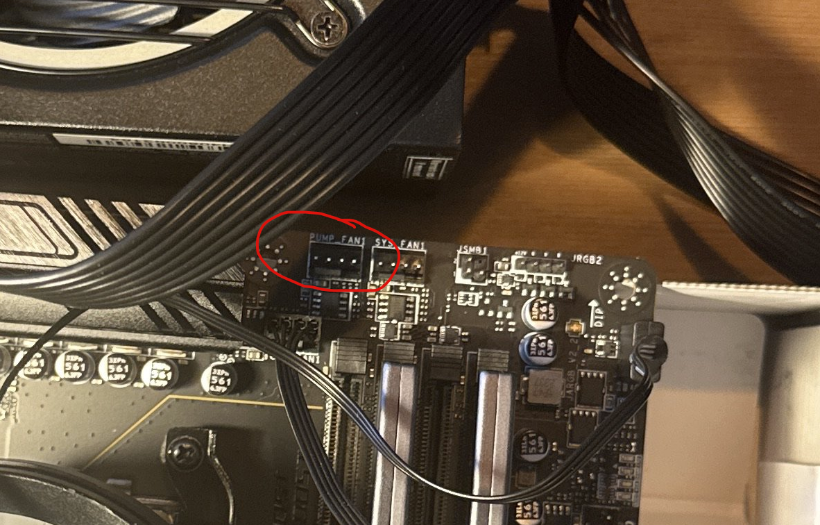

Pump_Fan1 ist frei
das dadrunter ist CPU1 wenn ich mich richtig an die Anleitung erinnere
Reaktionen: BigMidiTower
Hab jetzt anstatt der Wasserkühlung die dazugelegten Lüfter angeschlossen. Pc geht immer noch nicht. Gibt es ein Weg zu testen ob das motherboard Funktioniert/Strom abgibt ?

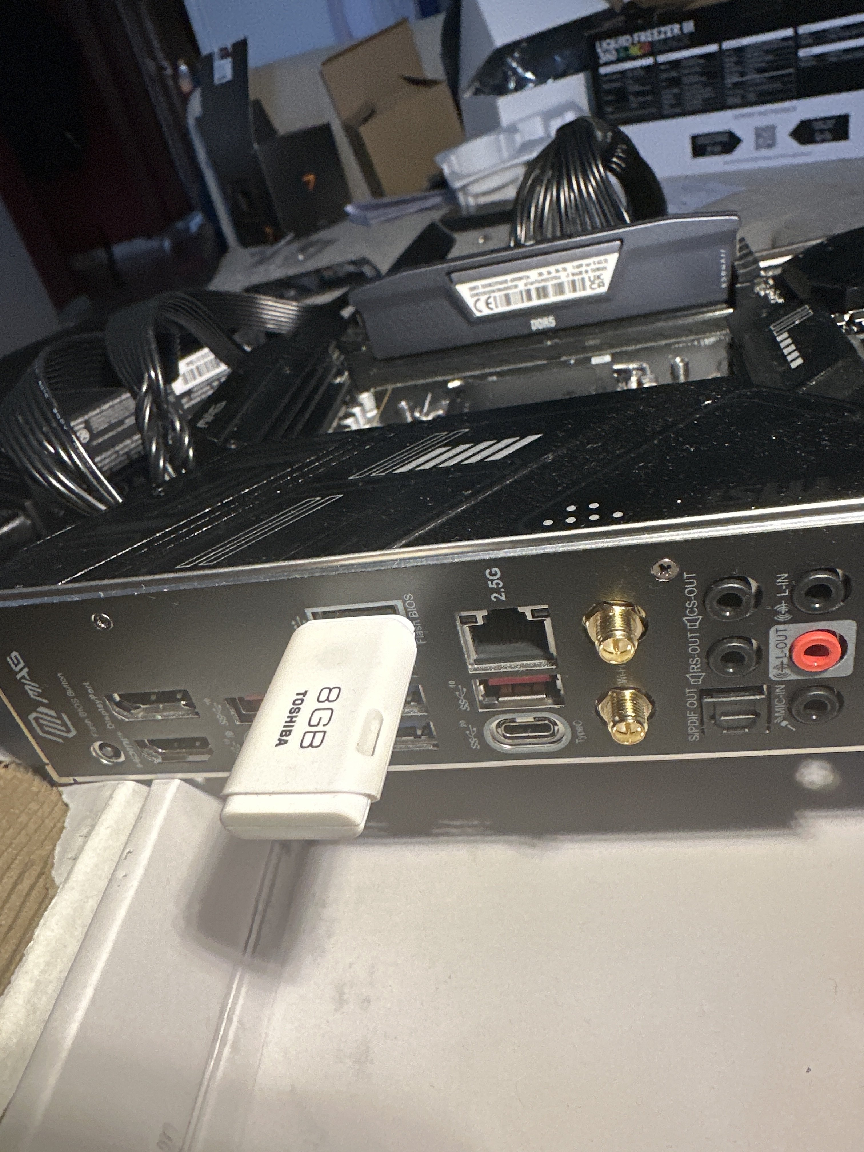

Entschuldige falls ich folgendes überlesen habe, aber hast du die Bios-Datei umbenannt?
Und hast du den Stick in den richtigen USB-Port gesteckt? (Müsste umrandet sein)
Laut Handbuch:
2. Rename the BIOS file to MSI.ROM, and save it to the root of the USB storage device.
Hab jetzt einen usb 2.0 Stick mit 8gb versucht zu benutzen. Davor usb Stick formatiert (Fat32) dann bios Datei umbenennen zu MSI.ROM und in den Flash bios Port gesteckt, Flash Knopf 3 Sekunden gedrückt, dann blinkte ein rotes Licht 4 mal und das war’s. Ich glaube an der Stelle kann man sich sicher sein das, dieses motherboard futsch ist. Was meint ihr ?
