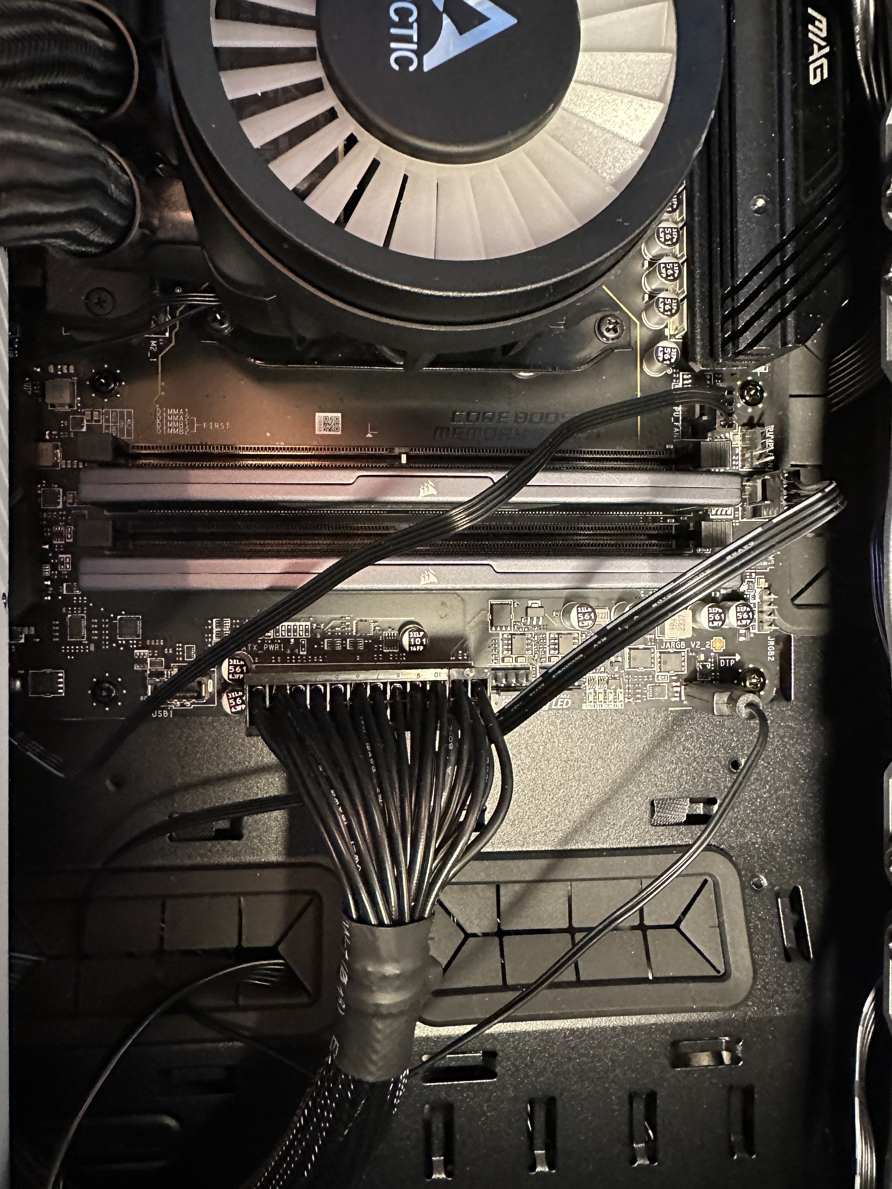

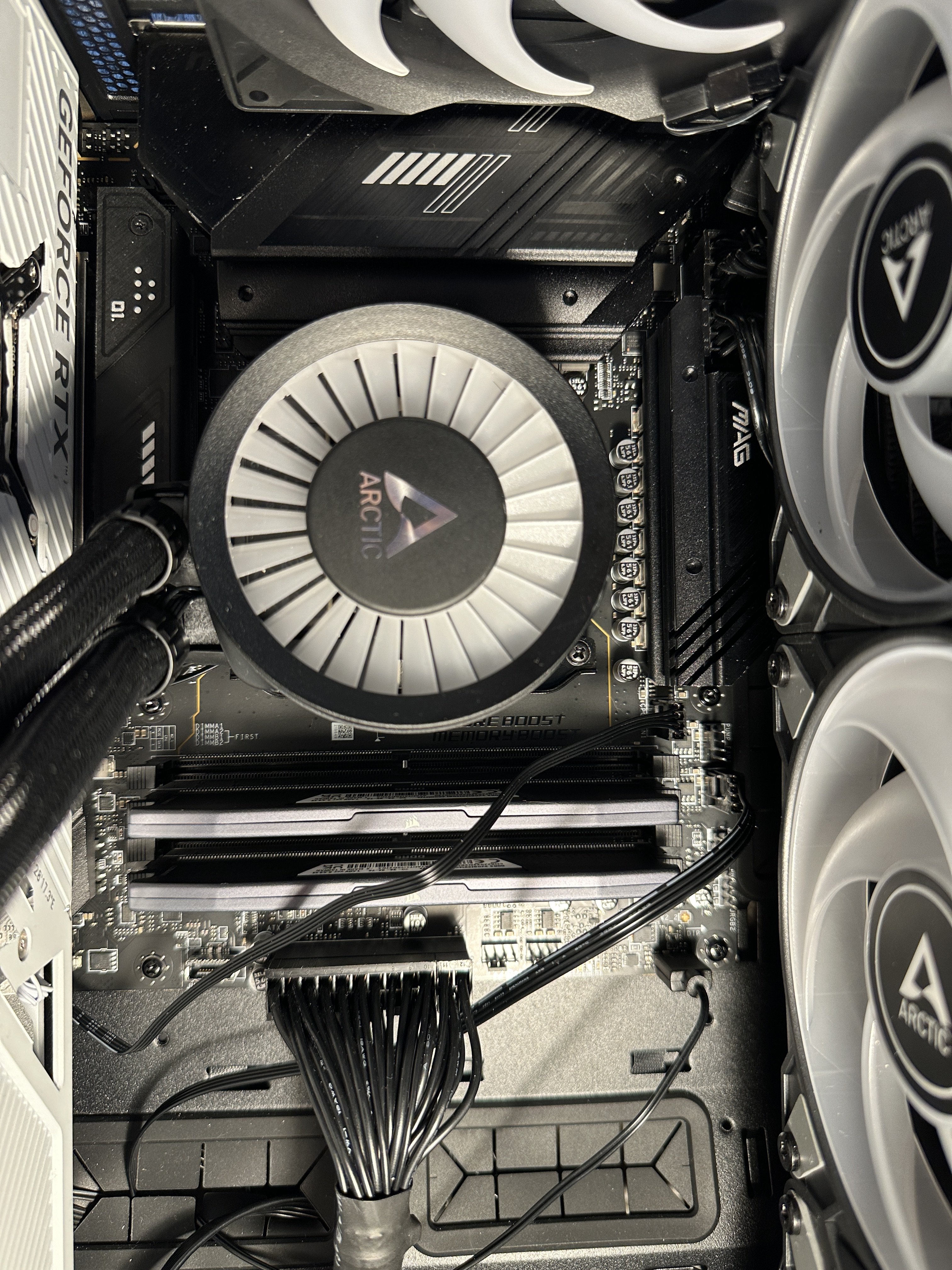

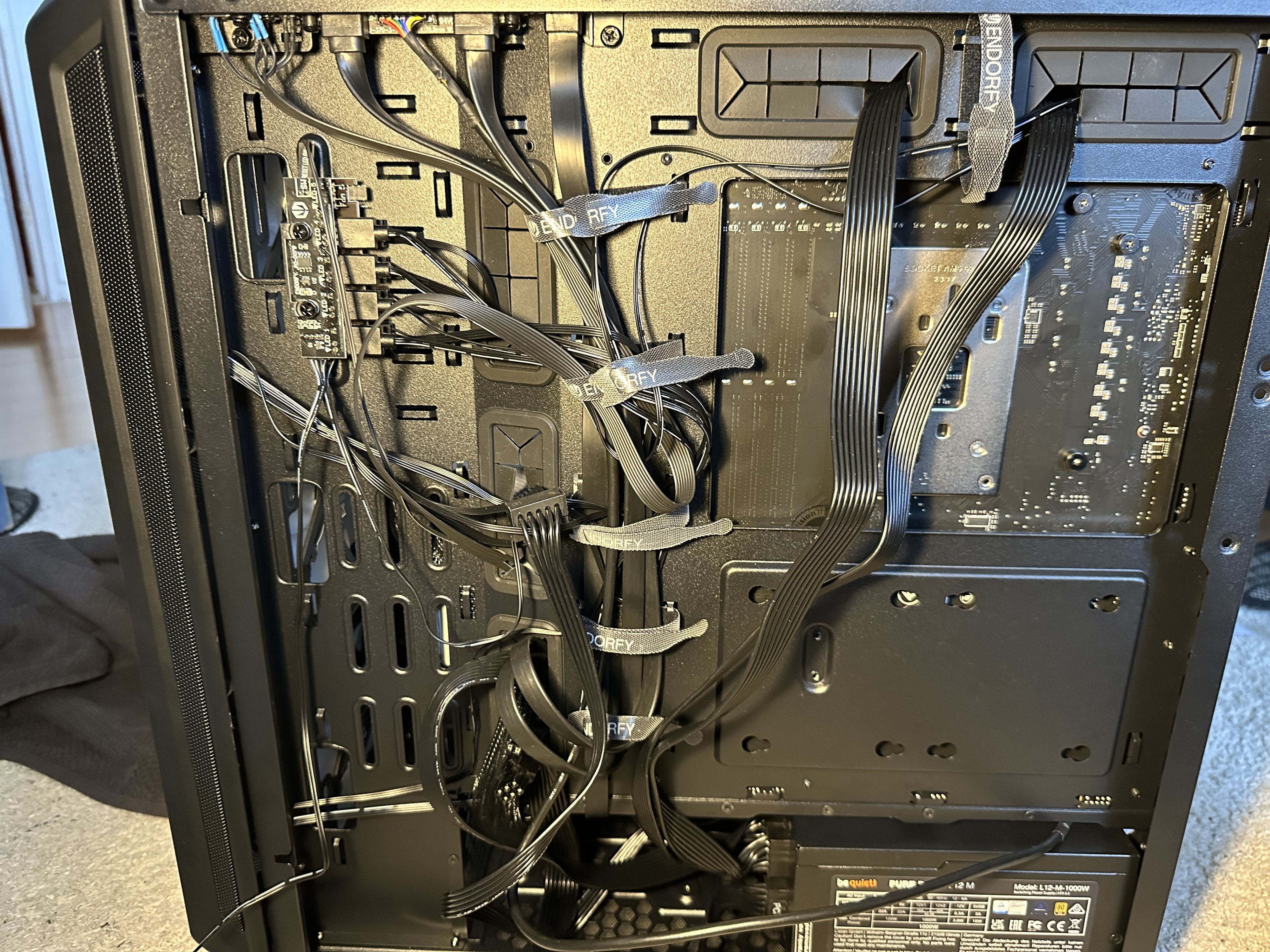

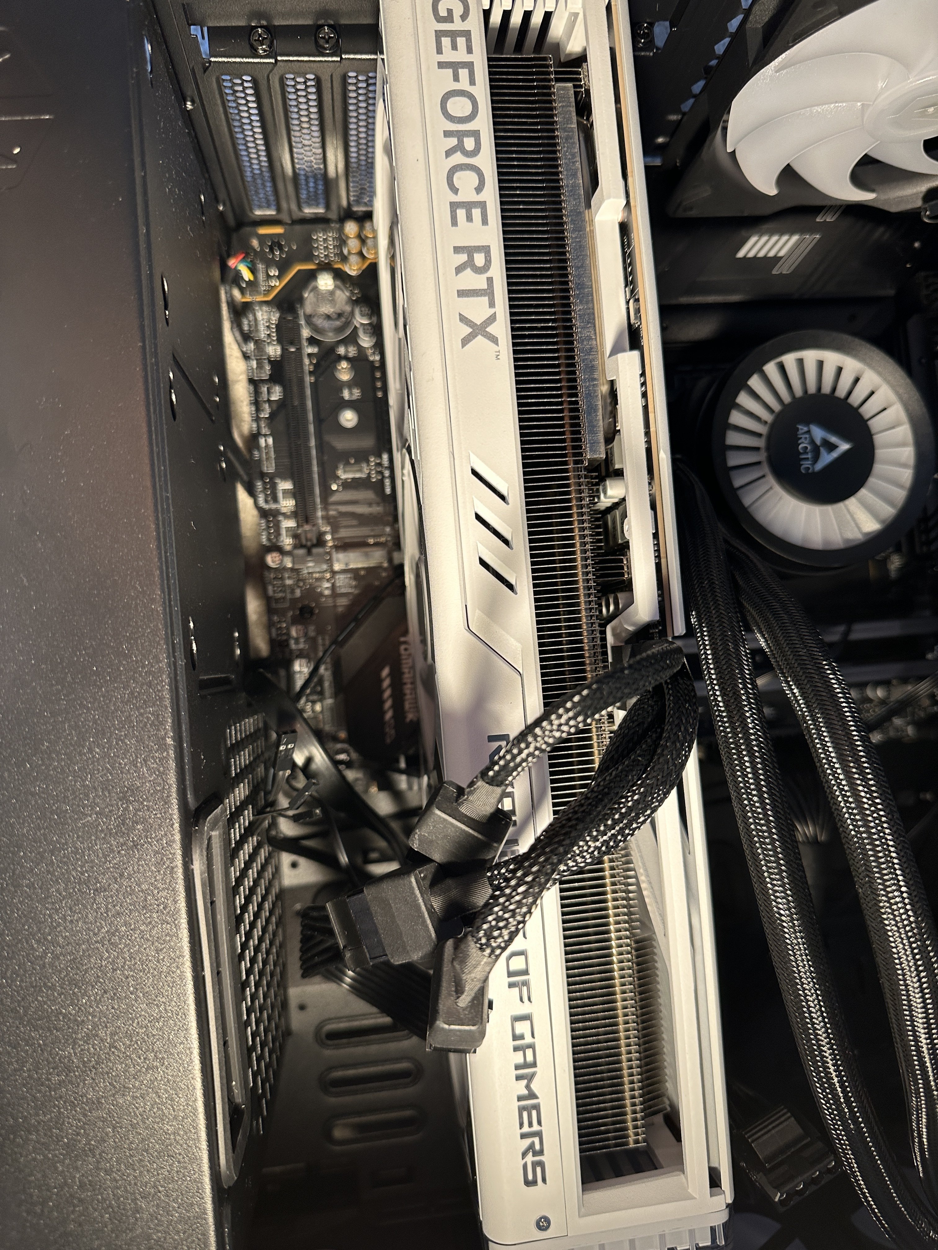

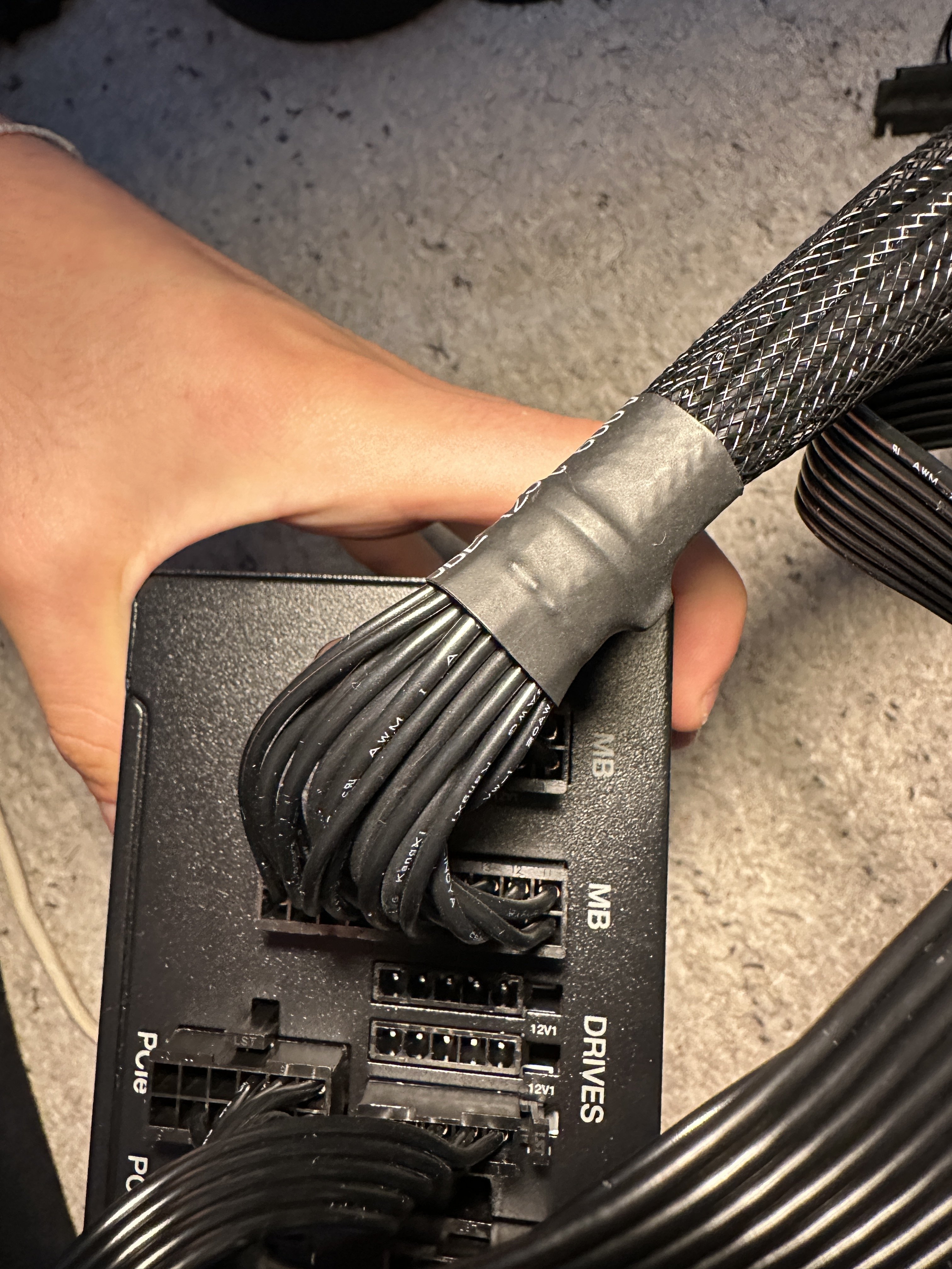

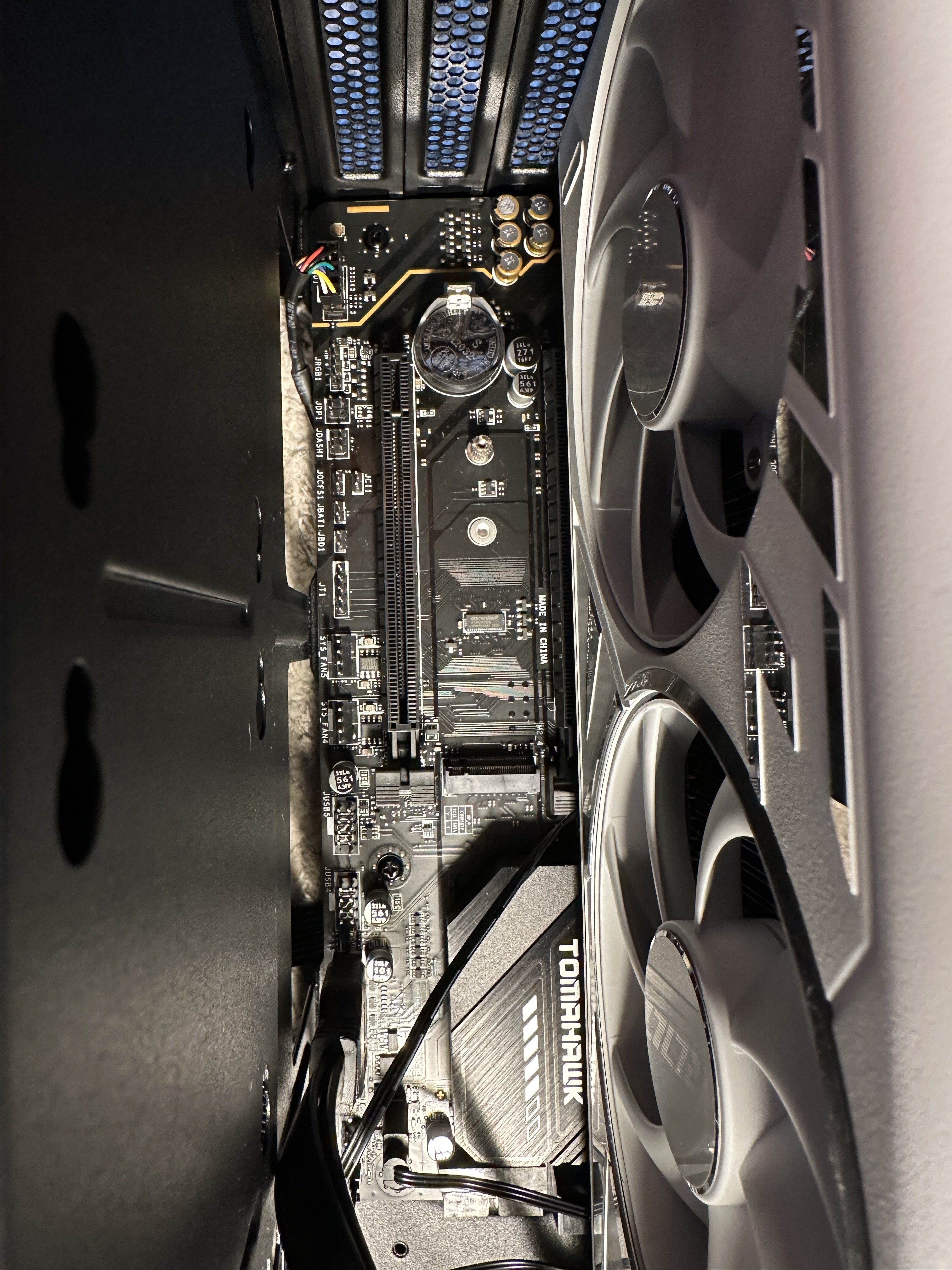

Hey ich habe heute meinen pc zusammengebaut . Wenn ich nun den an Knopf drücke, passiert garnichts kein led, kein drehender lüfter. Nur die 4090 leuchtet rot. Ich habe bereits versucht mithilfe eines Schraubenzieher über das mainboard den pc anzuschalten ohne Erfolg.

Warum adaptierst du den 12VHpwr Stecker deiner 4090? Das Netzteil hat den Stecker nativ drauf.

Hast du einmal versucht, die entsprechenden Pins am Header mit einem Schraubenzieher oder ähnlichem zu überbrücken?
Ich hatte einmal den Fall, daß der Taster unter dem Knopf am Gehäuse aus seiner Verankerung gerutscht ist und deshalb nicht mehr schalten ging.
Hat das Netzteil einen "Test-Adapter"? Überbrückt kurzzeitig die PINs, um zu sehen, ob dein Netzteil überhaupt startet.
Für mich sieht es so aus, als sei der 24 Pin-Stecker am Mainboard etwas schräg. Möglicherweise sitzt dieser nicht richtig drin, sodass einige Pins keinen Kontakt haben. Am besten diesen mal herausziehen und nochmal gleichmäßig hineinstecken.

Prüfen ob alle Stecker richtig in den Buchsen an Netzteil und mainboard drin sind.
SATA-Laufwerk komplett aklemmen
Notfalls alle Kabel des Gehäuses vom board abziehen und Startschrauber nutzen
Sind Abstandshalter unter dem mainboard und auch nur da wo Schraublöcher im board sind?
EDIT: Beim Stromadapter der 4090 müssen alle vier Anschlüsse belegt sein sonst wird das nichts. Alternativ das 12VHPWR Kabel vom Netzteil nutzen
Reaktionen: cosmo45, cutterslade1234 und Akula
Beim Rest stimme ich zu, aber das hier kann nicht zu diesem Problem führen, solange die Karte nicht unter Volllast ist (und das sollte beim Boot wohl nicht der Fall sein ;)). Aber ja, am besten das 12VHPWR-Kabel nutzen.
Denniss schrieb:
Nein, die müssen alle dran sein sonst greift eine Sperre im Adapter
Da sagt Igor aber etwas anderes.
Zitat:
Wer nur drei Stecker anschließt, erhält nur 450 Watt [...]
Nimmt man jedoch eine Boardpartner-Karte mit mehr als 450 Watt TBP zur Hand und schließt nur drei Kabel an, dann sieht man z.B. so etwas. Das Max Power Limit setzt sich automatisch auf 450 Watt (logisch, es fehlt ja ein Kabel) [...]
Auf den Bootvorgang sollte das keinerlei Auswirkungen haben. Erst der Treiber merkt, wie viele Kabel angeschlossen sind, und reduziert dann das Powerlimit.
Ist aber auch egal. So oder so sollte er stattdessen das 12VHPWR-Kabel nutzen.
