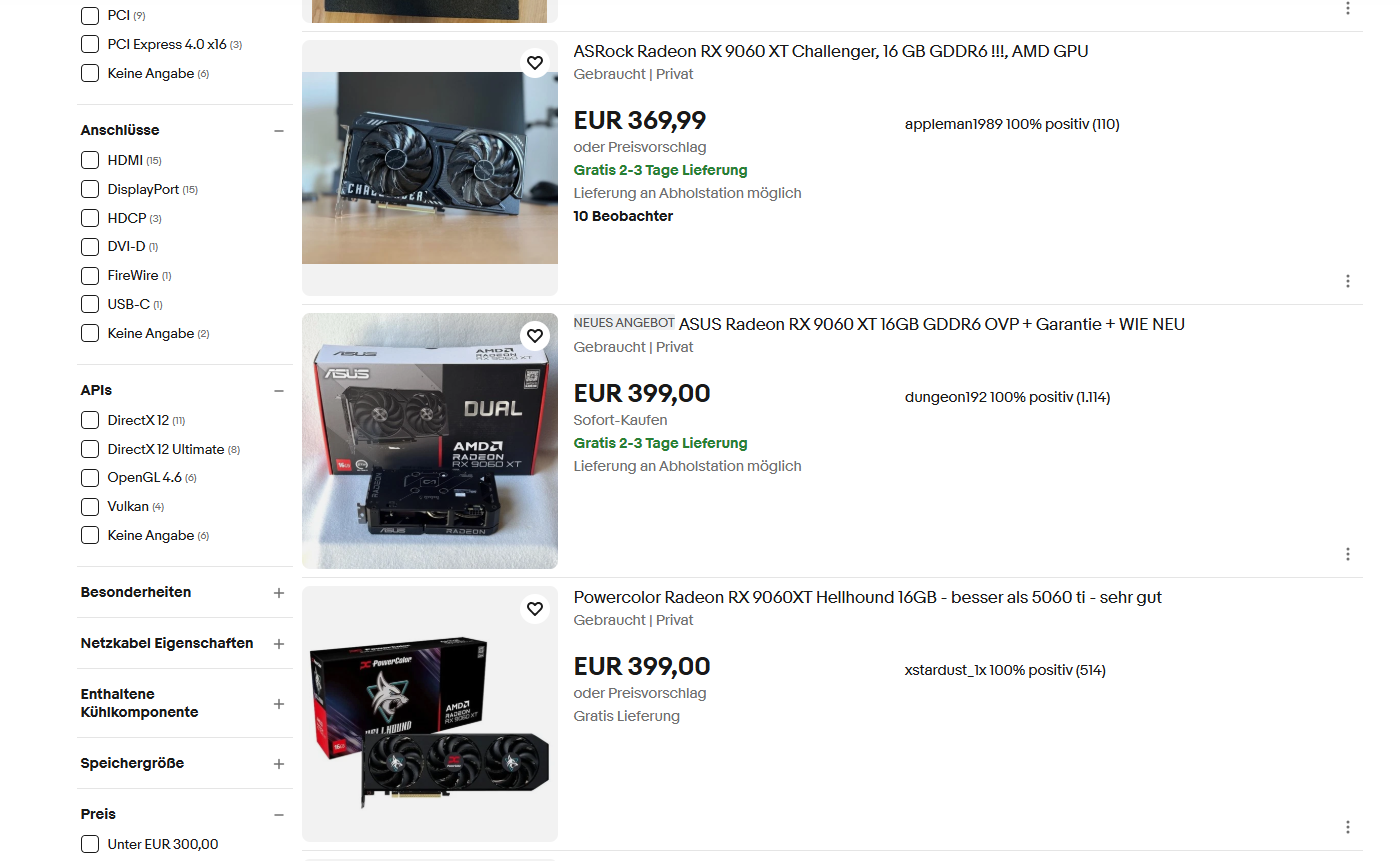

Sorry, hab deinen Beitrag komplett übersehen, XMP ist natürlich aktiv, wie @Zwirbelkatz vorgeschlagen, mache ich später noch ein BIOS Update (ist schon fertig auf dem Stick). Was die Karte können soll: Vorrangig Diablo 2R, Diablo IV, No Man's Sky und Once Human. Bei Cities Skyline 2 hab ich eh Bedenken (wie oben erwähnt) das da so gut wie jede Hardware irgendwann an ihre Grenzen kommen wird, mit entsprechend steigender Einwohnerzahl.
Da die gebrauchten Preise für ne RTX 3060 12G ebenfalls recht hoch sind (hab bei Kleinanzeigen mich mal bisschen durch die Angebote gewühlt, sind zwar günstige Angebote dabei, meist aber mit Nutzern, die nicht wirklich 'ne gute Bewertung haben), wird es wohl doch ne 9060XT 16GB werden, ne Grafikkarte wechselt man ja eher seltener.

Sind beide gut ... Hellhound geht immer, wenn man das Kleingeld hat.

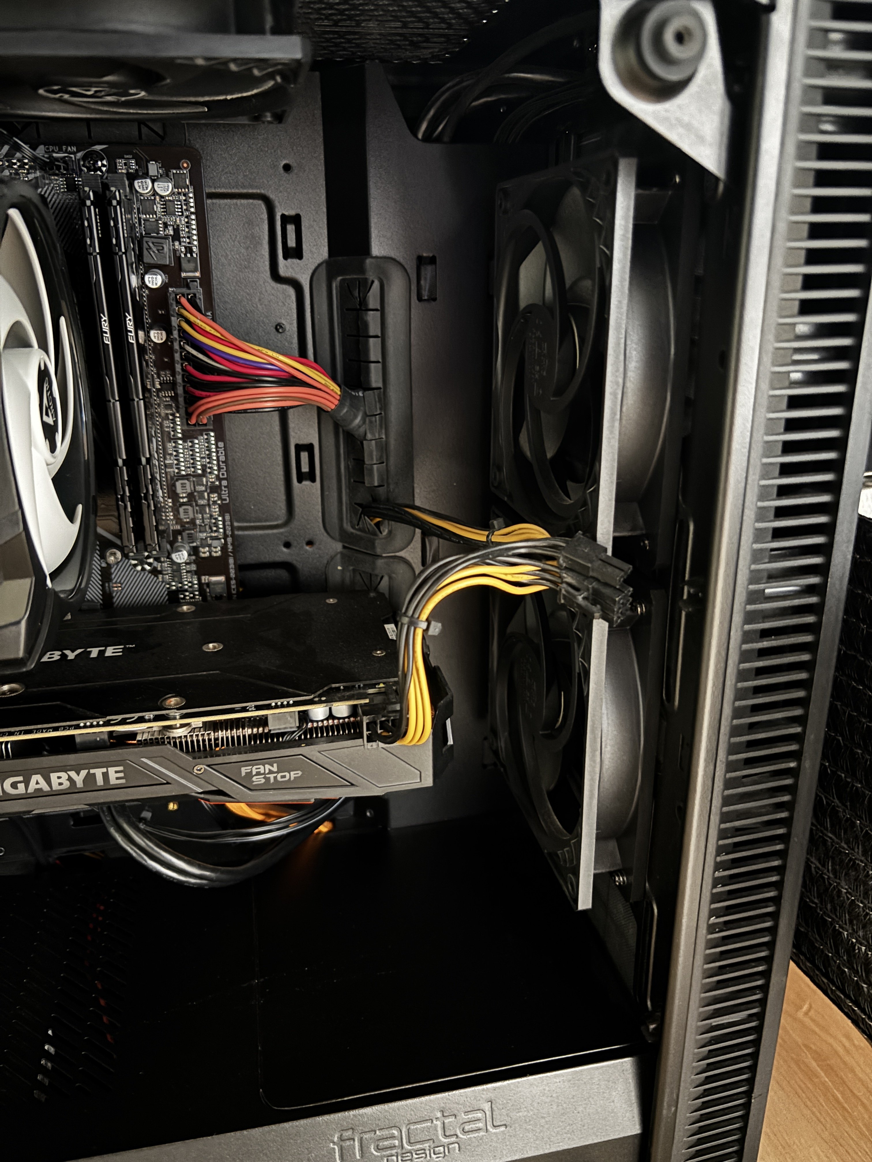

den 10er für die Hellhound würde ich auf jeden fall drauflegen, ist ne hervorragende und vor allem extrem leise karte. ich würde sie im Silent-BIOS betreiben, und sei es nur weil das effizienter ist.Siri schrieb:
passt so gerade eben ins Define C, evtl muss man die frontlüfter anders anordnen.

Eine gebrauchte 9060xt wäre m.M.n. der beste weg. Damit kommst du in der Gegenwart an-> RT/FSR4/FG mit ausreichend Vram. Wenn du etwas über dein Budget gehen kannst, versuche das. Gibt einige Angebote auf ebay und Kleinanzeigen. Nutze die Preisvorschlagsfunktion (bleib dabei etwas unter einem fairen Preis) und dur wirst sicher was um die 350 bekommen. So mache ich es immer.

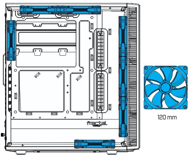

Passt leider nicht rein, kann die Lüfter zwar versetzen, bekomme aber den unteren 120 mm Lüfter nicht so weit runter, dass die Karte dann zwischen den beiden Lüftern sitztDeathangel008 schrieb:den 10er für die Hellhound würde ich auf jeden fall drauflegen, ist ne hervorragende und vor allem extrem leise karte. ich würde sie im Silent-BIOS betreiben, und sei es nur weil das effizienter ist.
