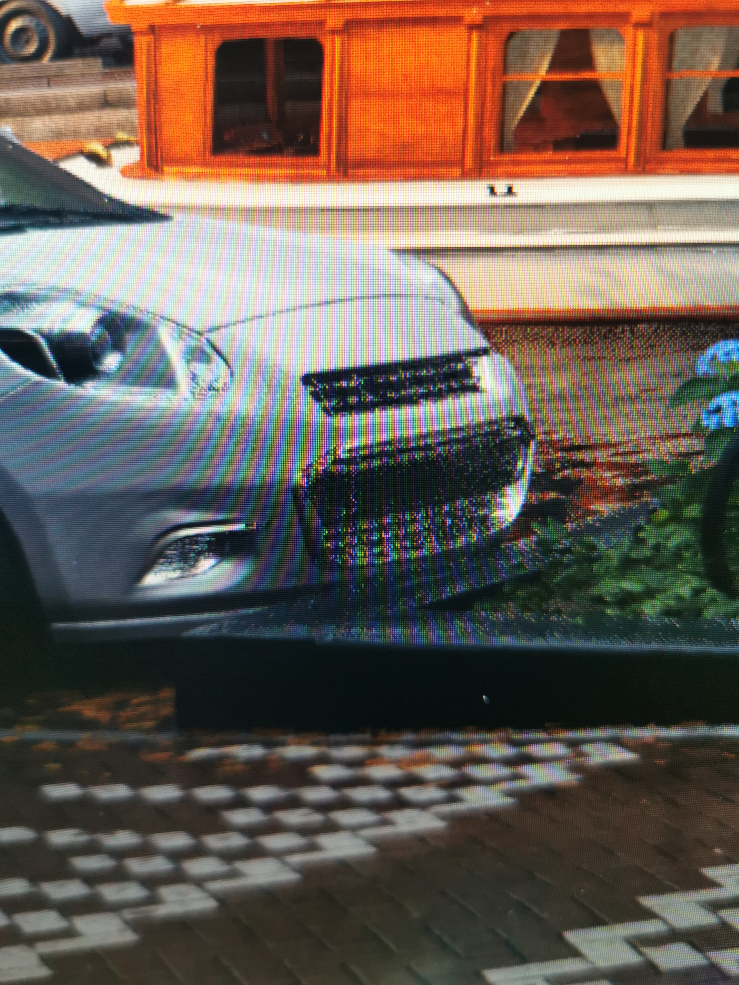

Ich habe seit neustem eine 4070 ti. In allen Spielen ist mir jedoch aufgefallen, dass die texturen erst sehr spät laden und teilweise verpixelte sind. Gerade an den Oberflächen wo es glänzen sollte, habe ich weiße bewegende Pünktchen. Kannten flimmern sehr stark trotz anti aliasing. Ich habe Angst, dass die Grafikkarte defekt sein könnte. Temperaturen sind alle im grünen Bereich. Unter vollast gehen weder CPU noch GPU über 74 grad.
Ich füge mal ein Video und Bild mit den Fehler ein.

Welches Spiel ist das im Video ? Wie sind dort die Grafikeinstellungen ?
Es sind ja nur die 2 Objekte wo Texturen und Level of Detail niedrig ist !
Welches Spiel ist das im Screenshot und wie stark zugeschnitten ?
Computerspiele sind programmiert und können nur die Realität
mittels Grafikeffekten nachbilden aber nie 100% real aussehen.

Es ist zum Mäuse melken. Seit 4 Wochen versuche ich dieses Problem zu lösen. Habe Windows neu aufgezogen, neues Motherboard, neues Netzteil. Die Fehler sind immer noch da. Auf höchsten grafikeinstellungen sehen die Spiele aus, als würde ich playstation 3 spielen. Texturen laden sehr spät, teilweise gar nicht. Bäume, Felsen usw. sehen aus, als wären sie aus Pappe. Es ist wirklich unspielbar. Habe mal ein Video mit angefügt. Und so geht das in jedem Spiel. Solche Probleme hatte ich mit meiner 3070 und 3900x nicht. Aber ich habe mitlerweile keine Mikro ruckler oder sonstiges mehr. Dafür diese texturenprobleme..... Ich weiß einfach nicht mehr weiter. Ist meine CPU eventuell defekt? Füge auch noch Bilder aus gpu z mit bei.
