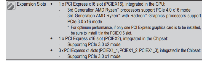

Also wenn es nicht an inkorrekter Auswahl der Steckplätze liegt (siehe Anhang), dann liegt da kein PCIE Problem vor.
Was noch bleibt ist der RAM oder nicht?
Also die ganze Sache mal mit 1x Modul testen. Ich geh dabei davon aus, dass es sich um 2x16GB Module handelt?
