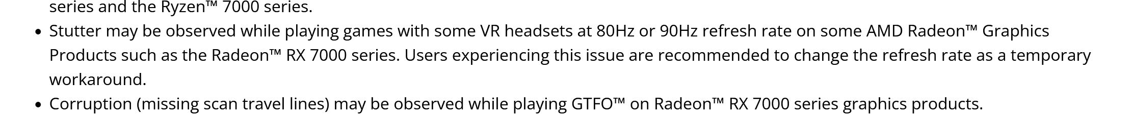

Also ich weis nich wo es in VR Probleme gibt. Mit meiner Quest 2 hab ich jedenfalls bisher keine feststellen können.
Weder in Steam noch in Meta.....
Steht doch sogar im Treiber das es defekt ist, und nein der Workaround hilft mir nicht

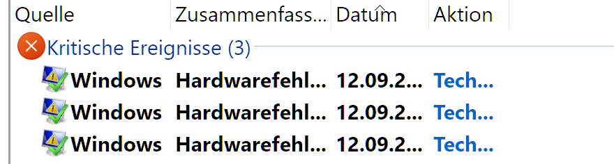

hat noch wer Probleme mit dem Treiber?
der Treiber zuvor hatte auch schon Probleme gemacht aber der neuste schmiert sogar unter browsen ab...
der letzte Treiber der ohne Probs funktionierte war der von Monat Juni 06.2025
seitdem immer error live ID 117 und jetzt sogar noch mehr Probleme...
