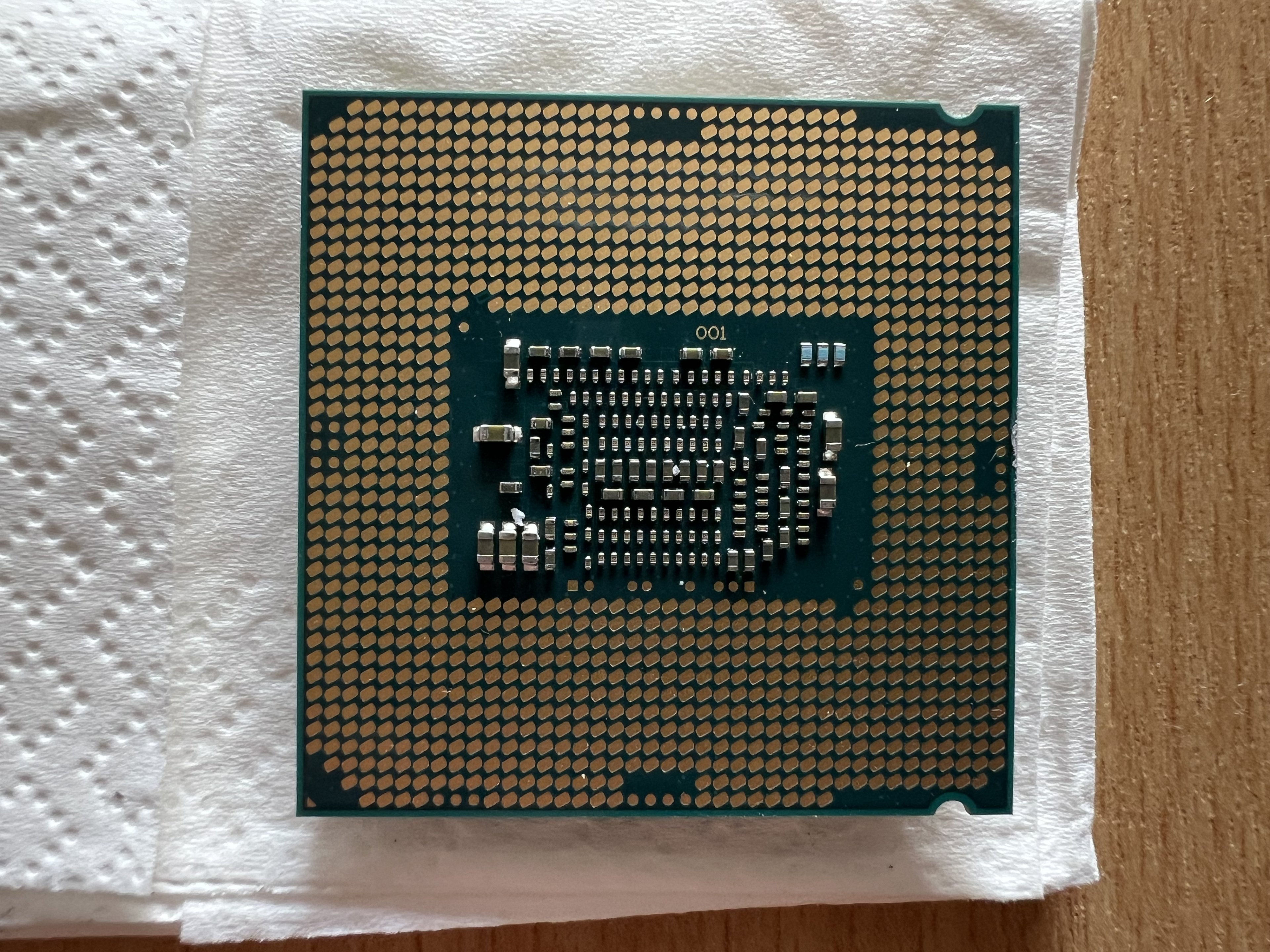

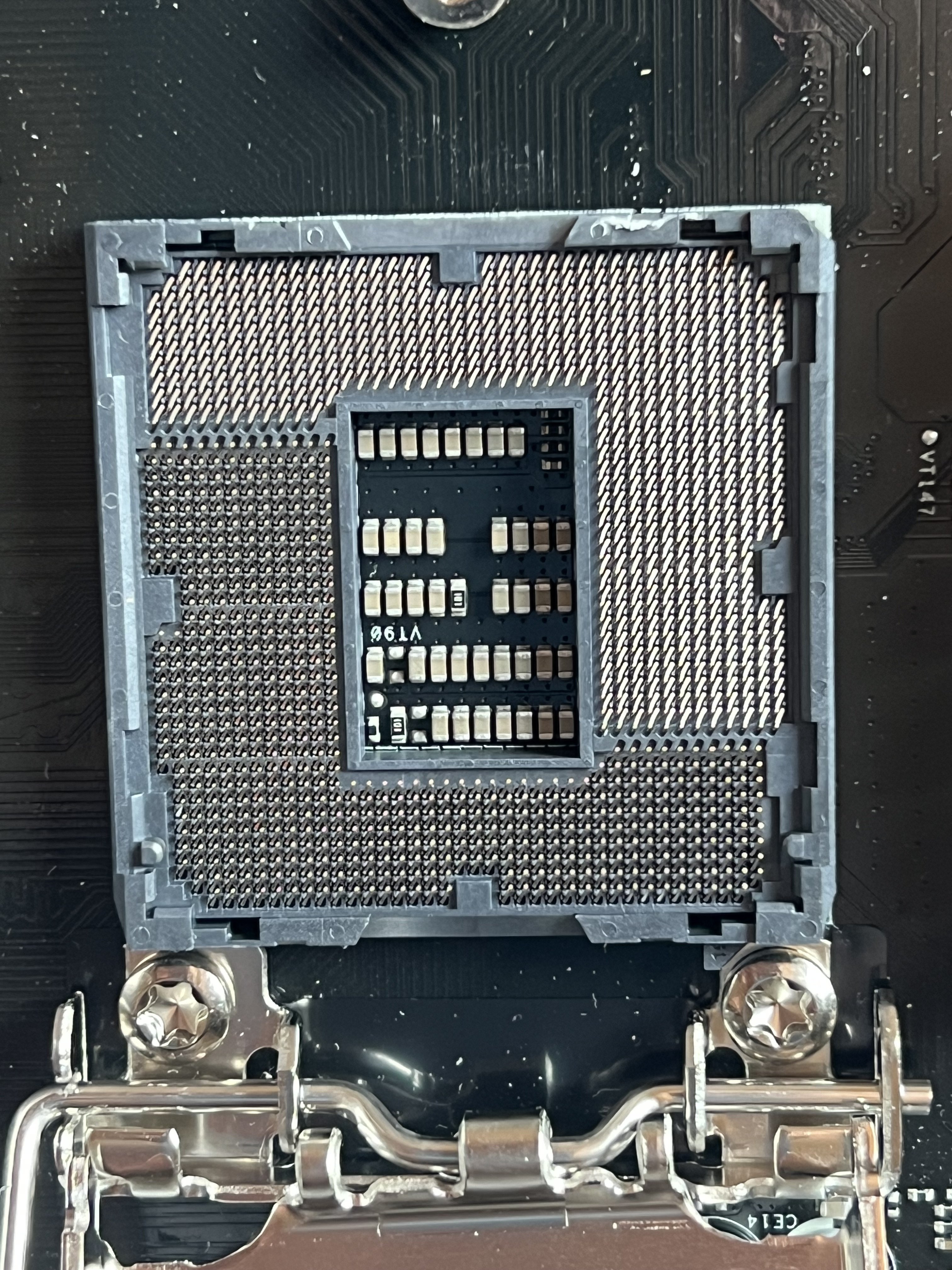

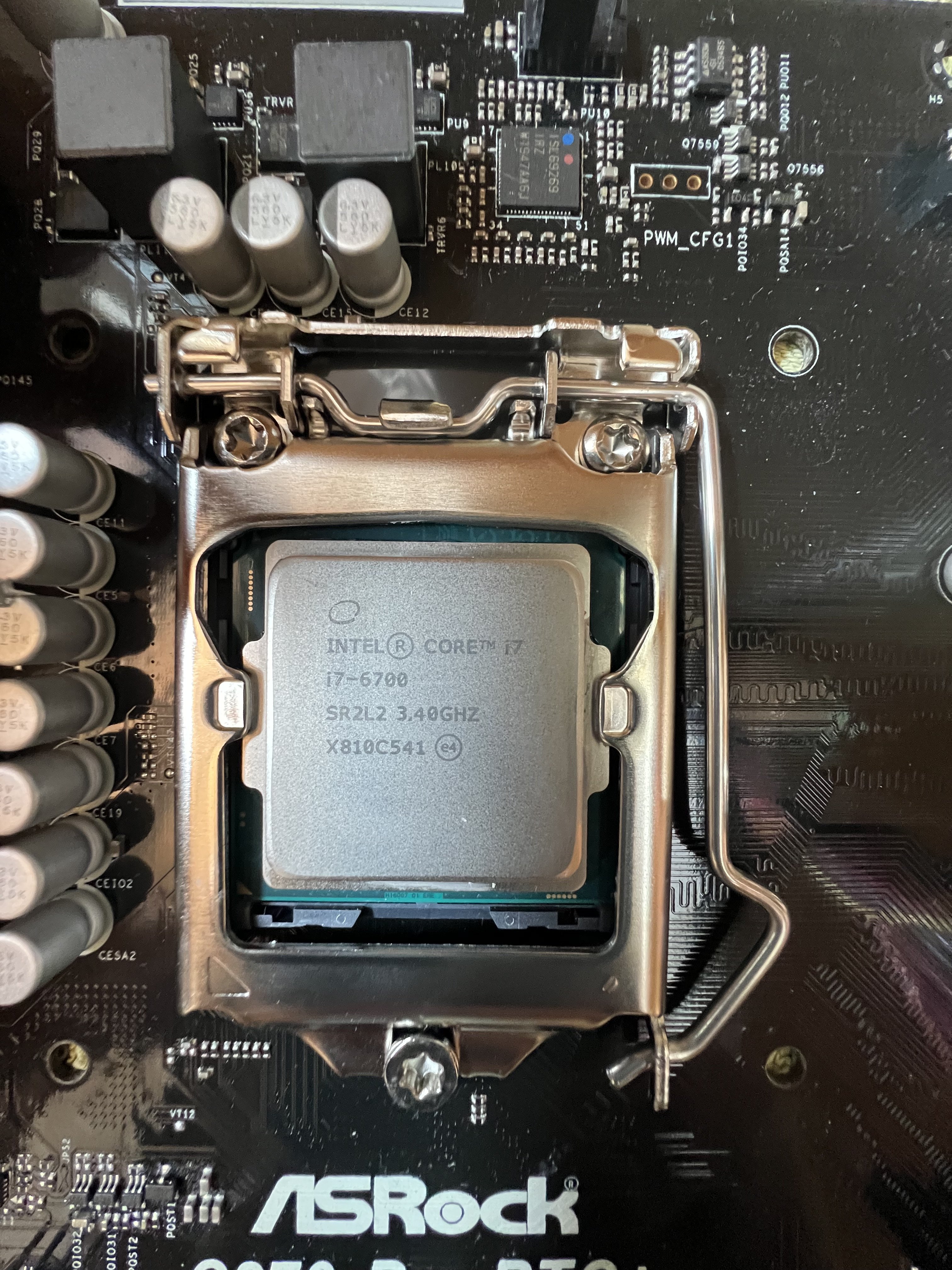

Ich vermute ganz schwer das ein paar Pins vom CPU-Sockel auf dem mainboard verbogen sind

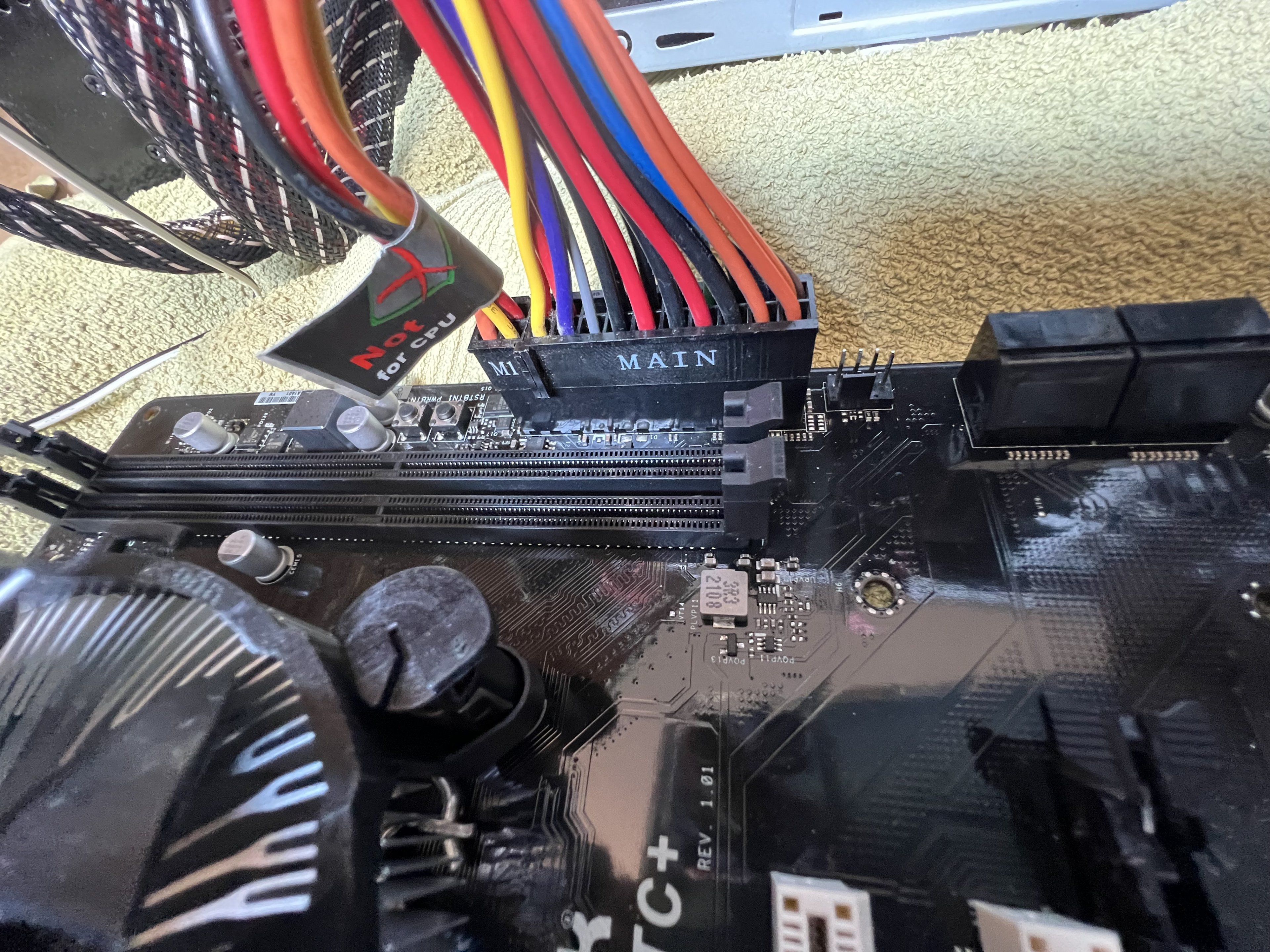

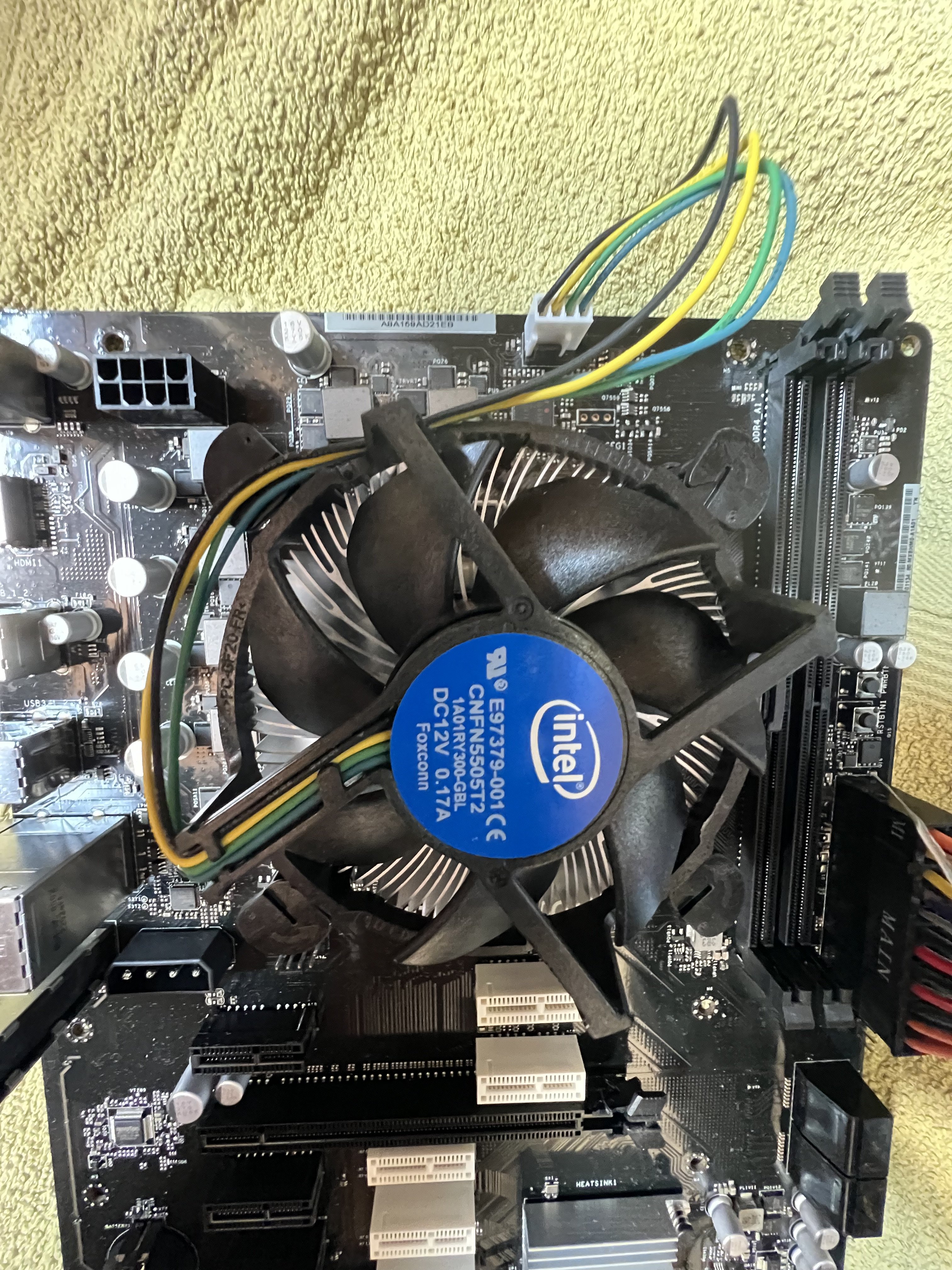

Wenn man sich auf dem Foto den 24-pin-Stromstecker ansieht, könnte man meinen, dass der 4-polige Zusatzstecker eventuell nicht komplett eingerastet ist.
Wie immer gilt bei solchen Problemen sämtliche Stromstecker zu überprüfen und wieder neu anzustecken.
Keine Ahnung, wie man anhand der vorgegebenen Informationen und dem Bild auf verbogene Pins schließen kann.

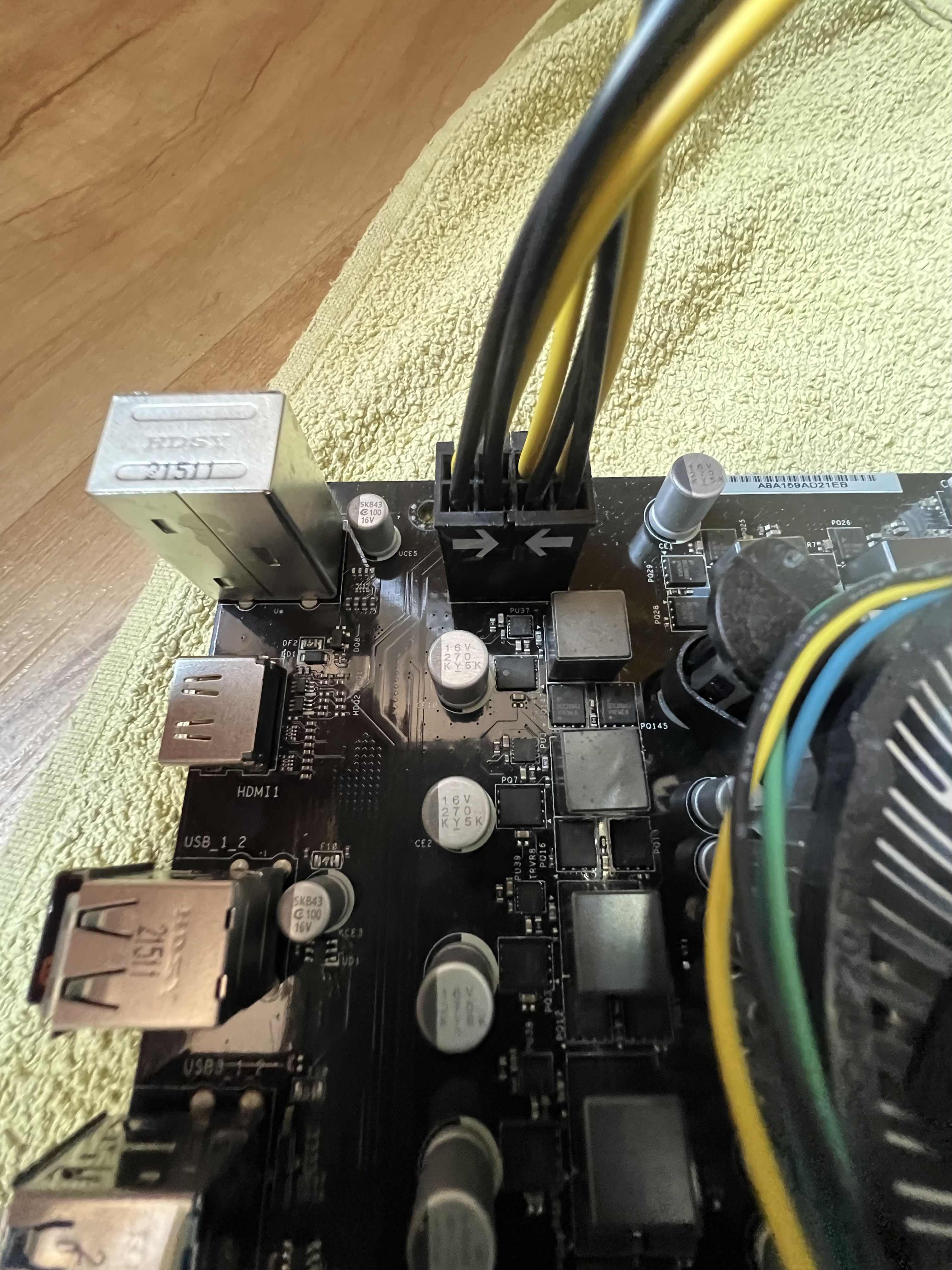

Und das war auch sicher nicht das Stromkabel für die Grafikkarte (eventuell gekennzeichnet mit VGA)?
Gegebenenfalls ist das 8-polige CPU-Kabel mit CPU gekennzeichnet.

Das ist halt nicht vom Bild aus genannt worden sondern weil das halt ein Fehler ist der vorkommt. Er hat das nur als Möglichkeit in den Raum geworfen. Der TE kann das ja nachprüfen.
2x4, nicht 1x8 oder 6+2

Sieht nach 2x4 aus (Stecker und Farben).

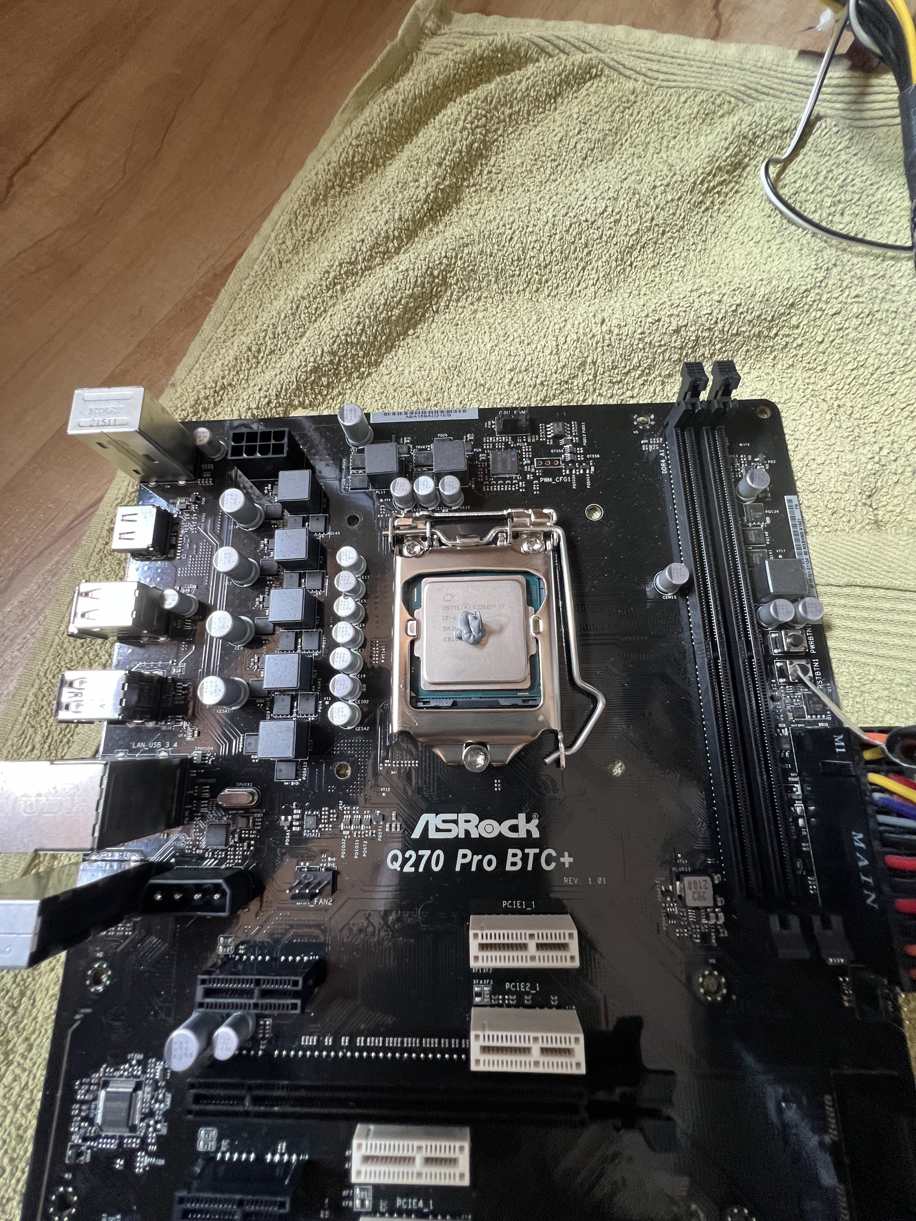

Hallo,
habe soeben folgende Schritte erledigt aber kein zufriedenstellendes Ergebnis erzielt :(
1. Bios Batterie getauscht ( kein Ergebnis )
2. Mainboard ausgebaut, alle Komponenten entfernt
3. CPU auf verbogene Pins gecheckt ( siehe Foto, kein Ergebnis )
4. CPU und Lüfter wieder eingebaut. ( siehe Foto )
5. Mainboard 20/24 Pin Power angeschlossen. ( siehe Foto )

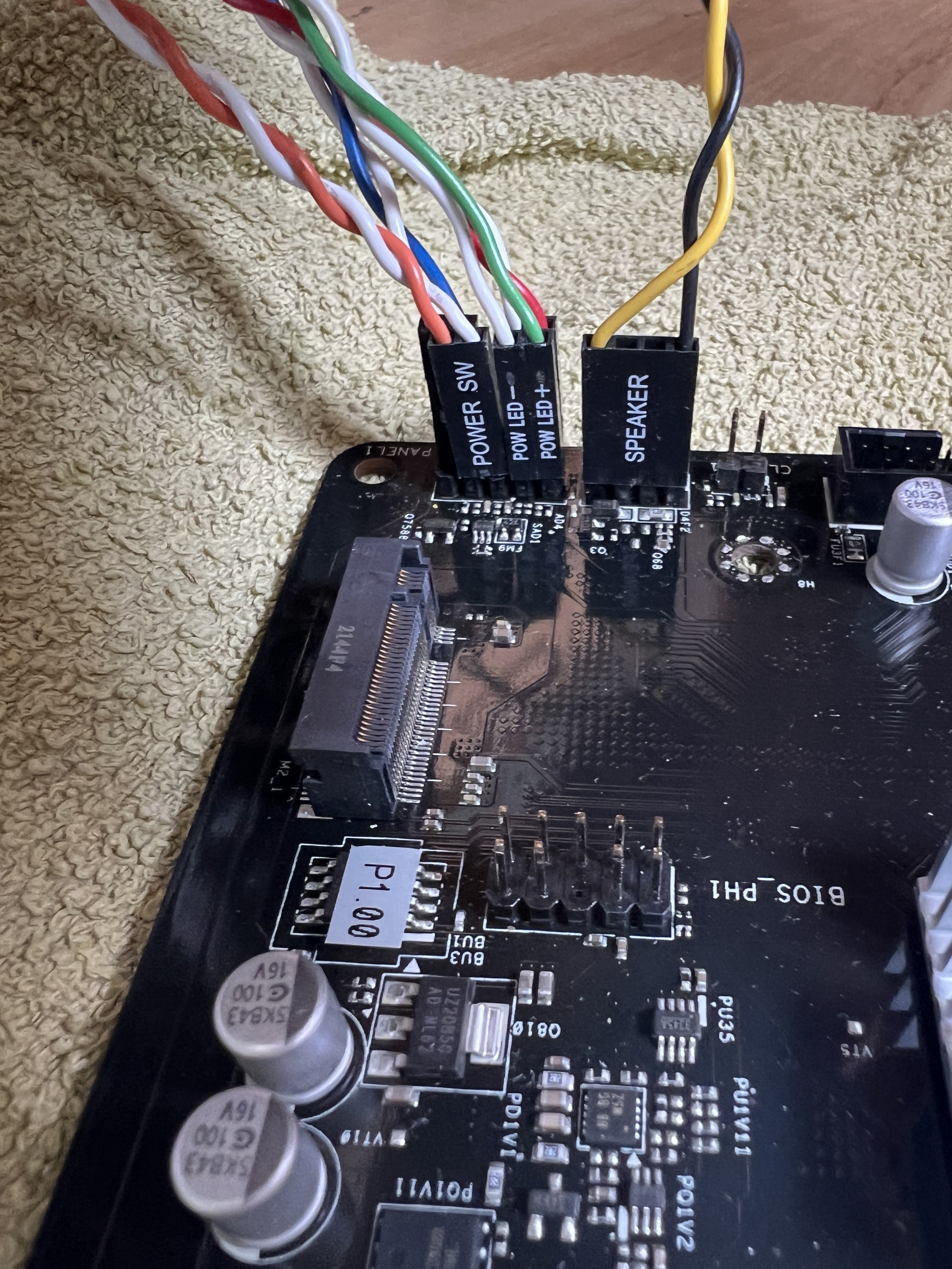

6. Power LED, Reset, HDD Stecker wieder angeschlossen. ( siehe Foto )
7. Speaker Kabel angeschlossen ( siehe Foto )
8. 2 CPU Kabel 4/8 angeschlossen ( siehe Foto )
9. PC gestartet ( keine Reaktion, siehe Video )
10. 2 CPU Kabel 4/8 entfernt,
11. PC gestartet. ( Ergebnis ist, das der Lüfter beim entfernen der 2 CPU Kabel 4/8 läuft,
es ist aber kein Piepen beim starten zu hören ….
Grafikkarte und Speicher waren nicht eingesteckt….
Habt ihr noch Ideen bzw. Hinweise was es sein könnte ?

Kannst du dir bei einem Freund für einen Test ein anderes Netzteil ausleihen?
