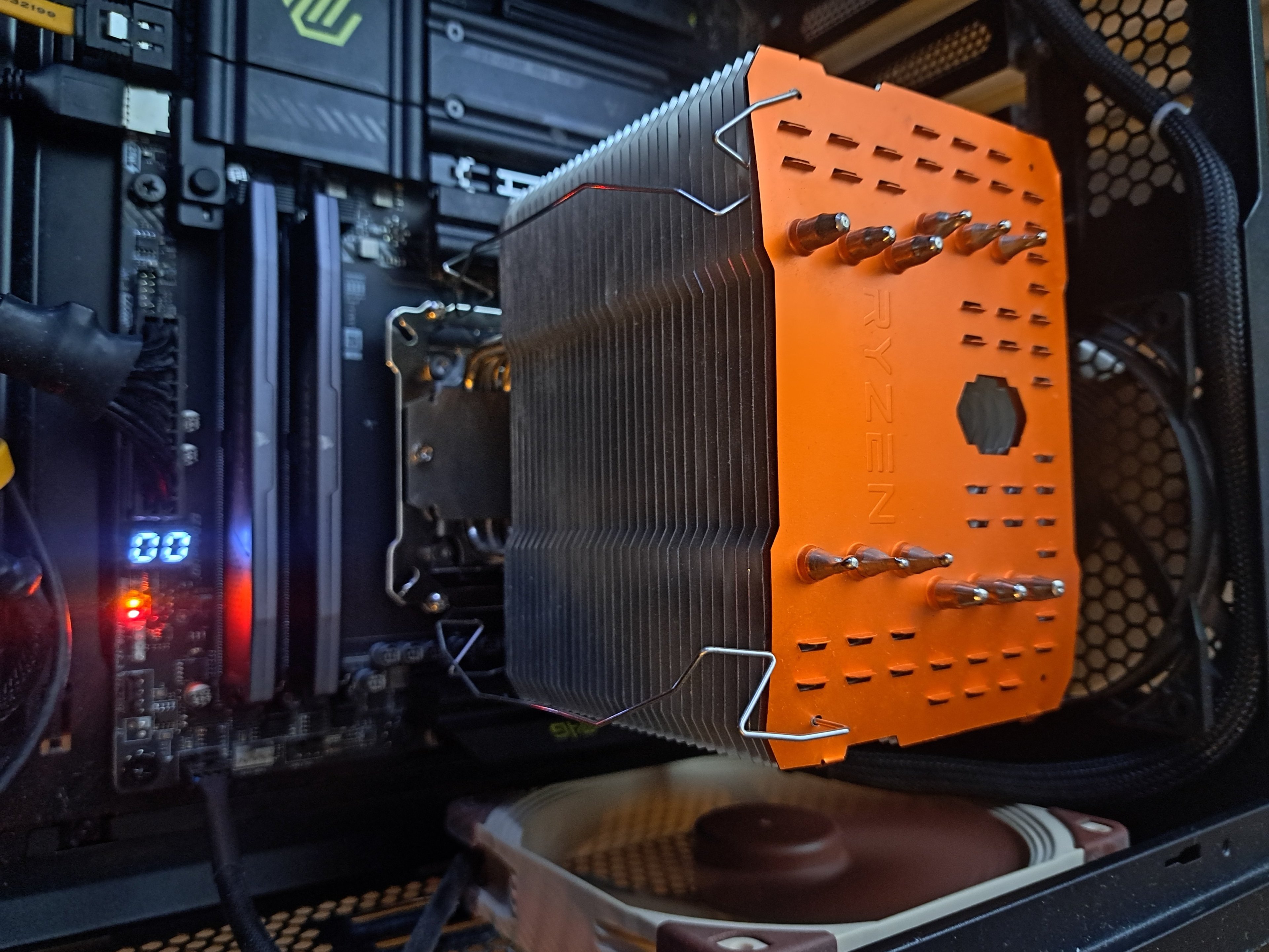

Aufgabe: Funktionierender PC - Migration von MB - MSI 650 Carbon Wifi auf MSI 870e Tomahawk Wifi
Fehler: MB Display von 870e Tomahawk zeigt "00" sowie orange und rote LED leuchten permanent.
Zustand: Alle Lüfter laufen CPU und Gehäuse, DVD-LW an SATA wird erkannt, Status-LED an Netzwerkkarte leuchtet grün, Graka-Lüfter laufen.

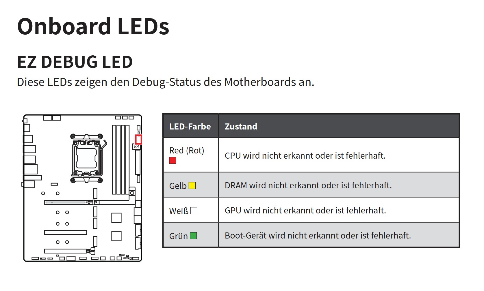

Handbuch lesen was die LED bedeuten
Danke für den Tip.
Stromkabel: Wie beim 650 MB, habe ich 1x Zusatzpower für CPU von den beiden Anschlüssen ober der Rechte, 24-Pin Hauptanschluß und Powerkabel an Graka.
LEDs: Rote LED --> CPU wird nicht richtig erkannt (meine Worte)
Gelbe LED --> DRAM wird nicht richtig erkannt (meine Worte)

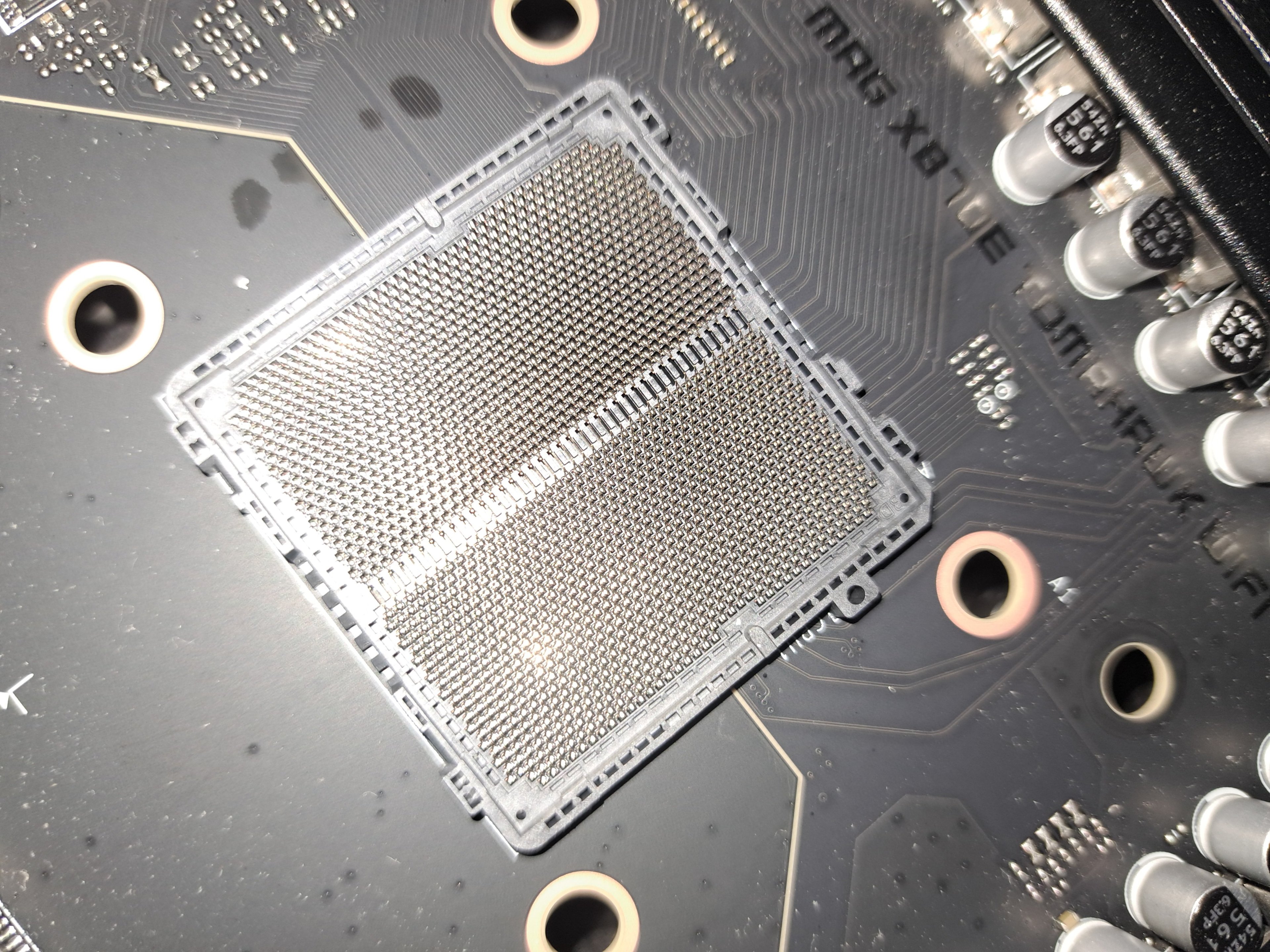

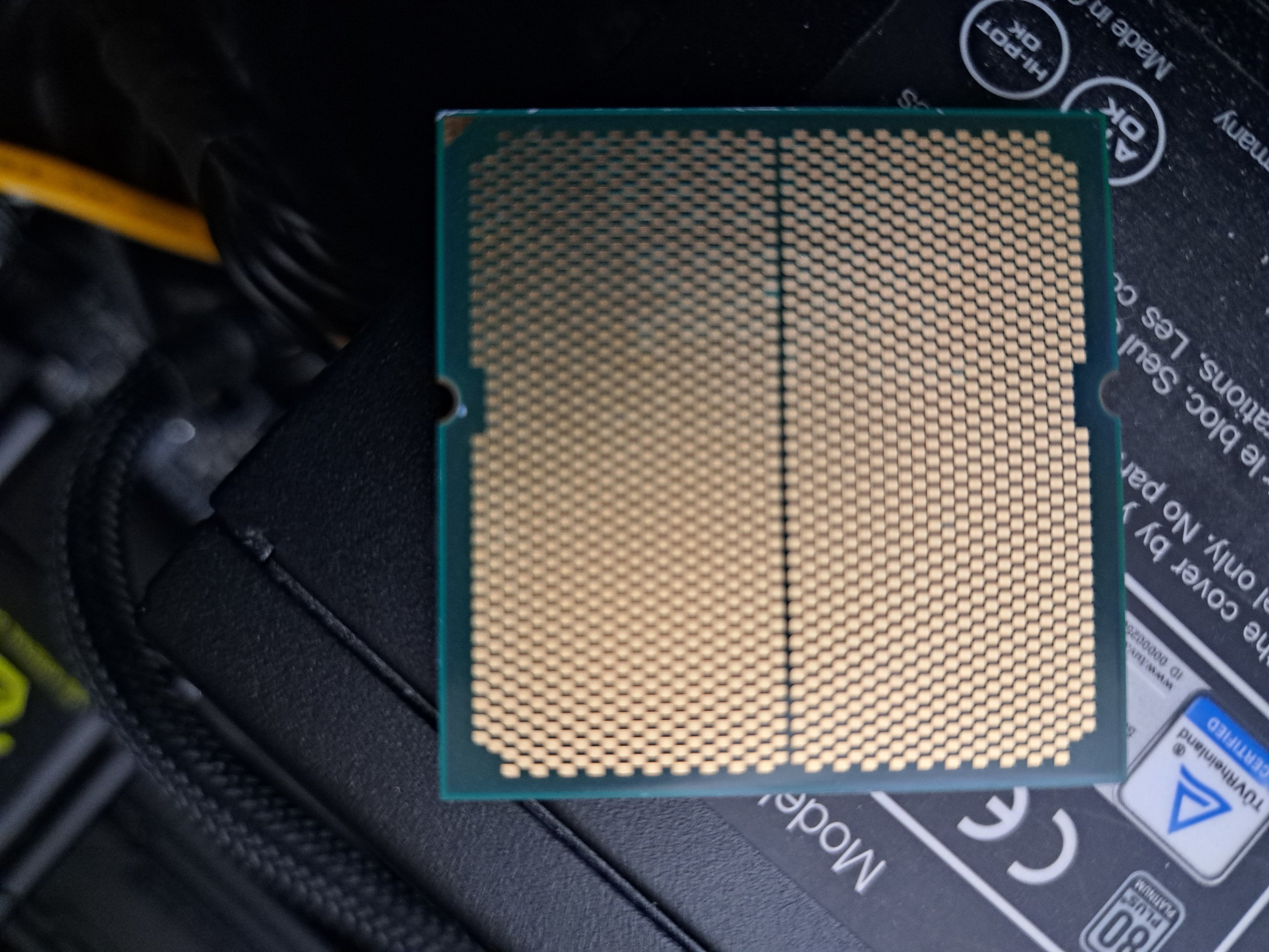

cpu rausnehmen, bild vom sockel posten. ich vermute mal, dass da ein PIN verbogen ist.
Da ist wohl das Mainboard und/oder der Prozessor defekt.
Bitte beide Komponenten hinsichtlich der Pin's kontrollieren und Bilder hochladen.

Auf verschieden Wunsch habe ich mal versucht mit dem Handy zu fotografieren.
Wichtig für mich, dass es im Sockel keinerlei Beschädigungen der Kontakte gibt und die Kontaktflächen der CPU sauber sind, sowie die CPU sauber in der Fassung liegt. Den CPU-Lüfter habe ich mal weggelassen wegen dem Foto.
Alles noch einmal kontrolliert und keine offentsichtlichen Fehler gefunden.
Der Zustand insgesamt steht immer noch auf "00" beim MB.
