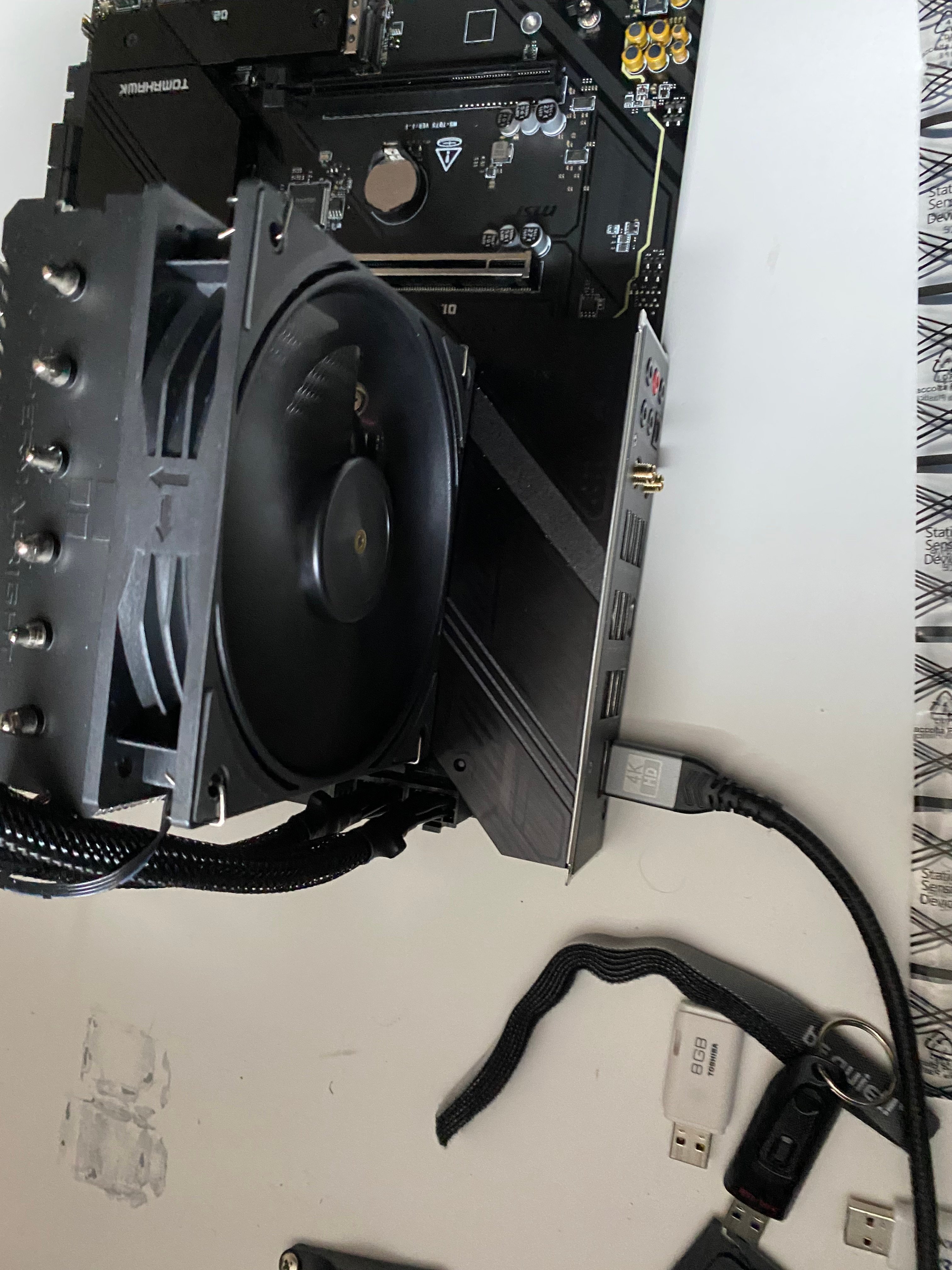

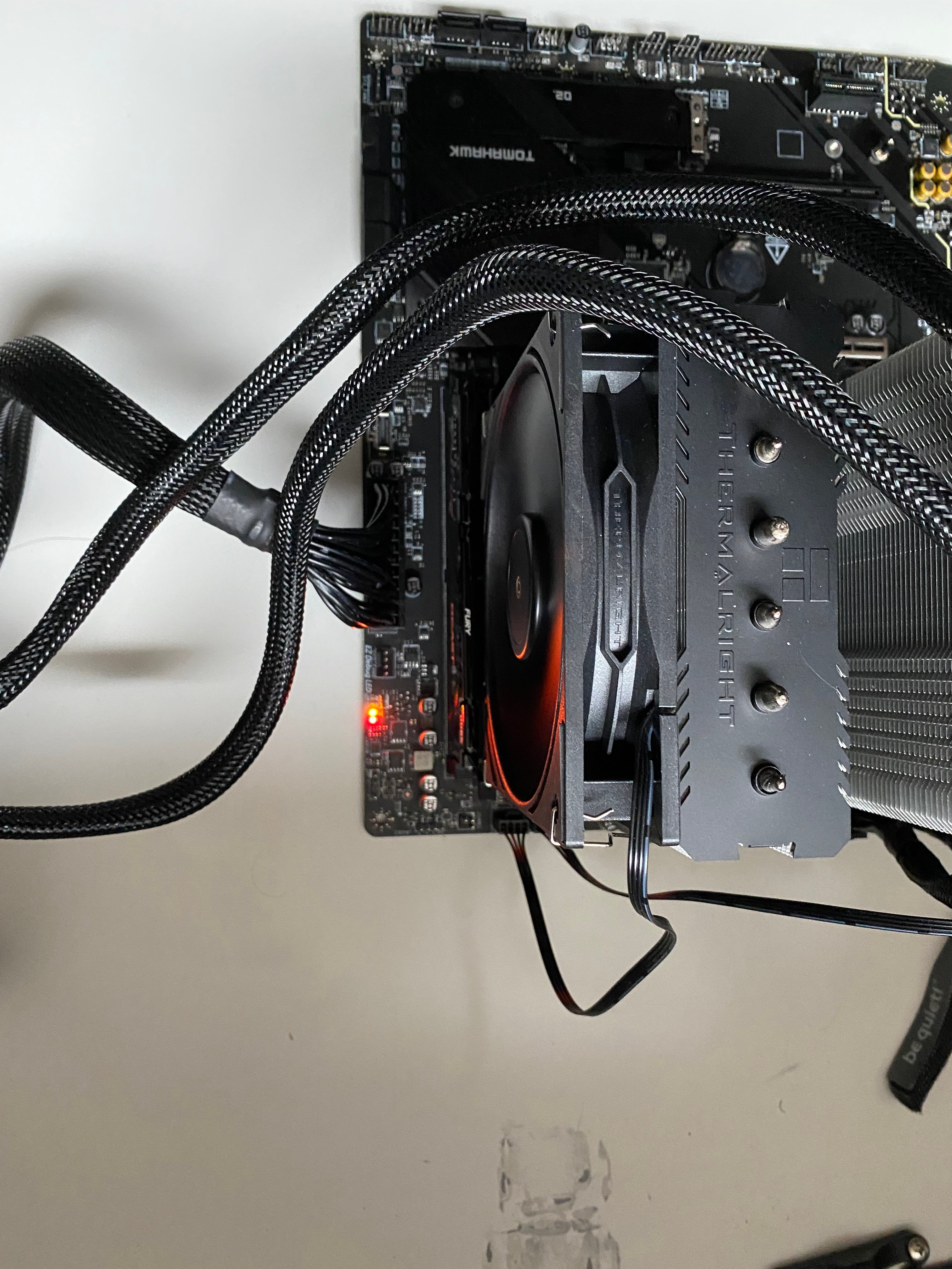

Ok, ich hab mich eingelesen hab jetzt nochmal den Aufbau auf dem Tisch bzw. Karton gemacht mit fĂŒnf Fotos, mit Anschluss an den 4K Monitor, funktioniert hat nichts die rote und orangene Debug LED's leuchten und leuchten, inzwischen glaub ich der Prozessor ist im Eimer ?!

Steckt der RAM im richtigen Slot?

Und die LĂŒfter sind immer noch falsch, das ist doch ganz eindeutig im Manual nachzulesen!?!?

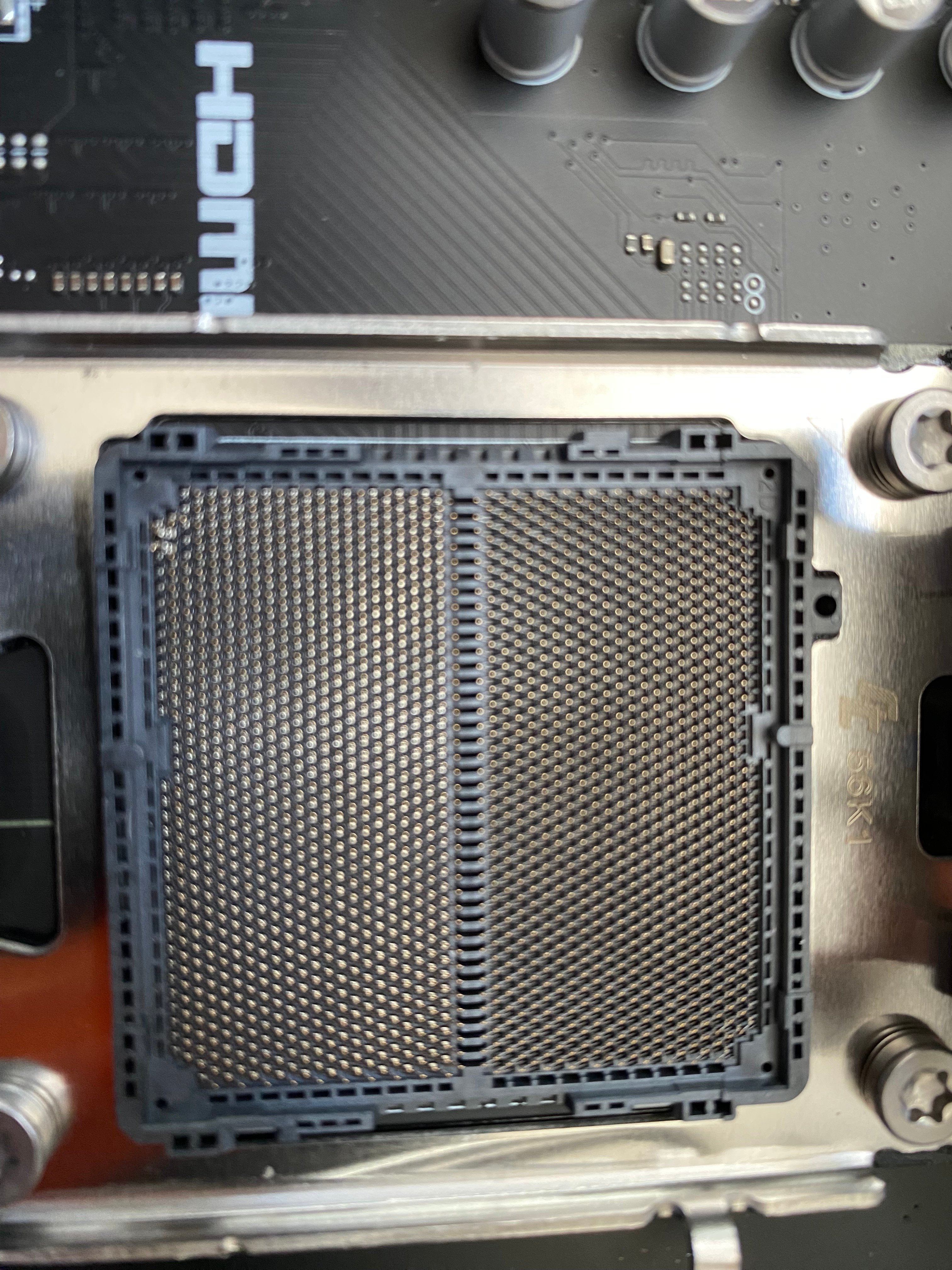

Nimm mal die CPU raus und mach ein Foto vom Sockel des Boards.
Im vierten von links vom Prozessor aus gesehen !Confused Johnny schrieb:Steckt der RAM im richtigen Slot?
Also nein.ngc294 schrieb:Im vierten von links vom Prozessor aus gesehen !
Handbuch:
Da ist das Foto....Questionmark schrieb:Nimm mal die CPU raus und mach ein Foto vom Sockel des Boards.

Links oben sind pins verbogen,
Das ist mir auch aufgefallen, aber von mir stammt das sicher nicht, ich hab das Teil wie ein rohes Ei behandelt, aber man kann nicht richtig erkennen was es ist, wie sieht den dein Sockel aus ?Confused Johnny schrieb:Links oben sind pins verbogen, wenn Ich das richtig sehe

Wieso nein ? im zweiten Slot vom Prozessor aus gesehen geht auch nix !Wo bin ich hier schrieb:

Doch, die Boards werden vor dem Verpacken alle mit Laser geprĂŒft, da ist nie ein Pin krumm, wird beim Einbau passiert sein, mach mal davon bessere Fotos, ich denke aber, das Board ist hin.
Ich schick das Board zurĂŒck !Confused Johnny schrieb:Links oben sind pins verbogen,

Dank bitte dran, verbogene Pins im CPU-Sockel sind seltenst ein Reklamationsgrund der akzeptiert wird, da oftmals Verschulden des KĂ€ufers.

Nichts fĂŒr ungut, aber ich glaube das es nicht am Mainboard lag, die verbogenen Pinne im Sockel waren auch ziemlich sicher nicht schon ab Werk so.

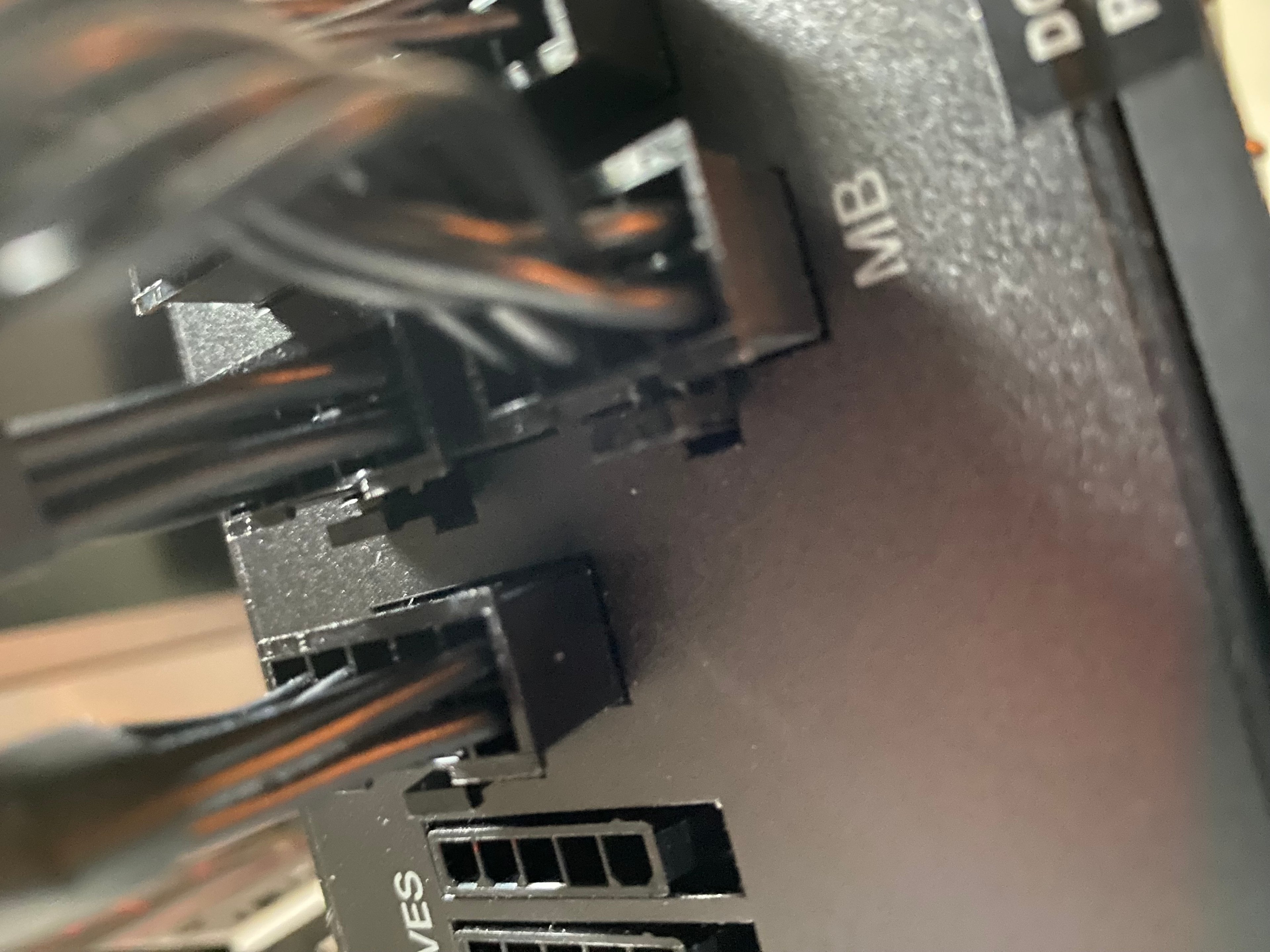

Wenn ich mir anschaue wie du den CPU-KĂŒhler montiert hast, keine richtige Stromversorgung angeschlossen hattest,
Arbeitsspeicher nicht in den richtigen Slots, ich meine...
steht im Zweifel alles in HandbĂŒchern und hat erstmal nichts mit dem Mainboard selber zu tun.
Das "Gefrickel, Hickhack und Gefummel" hast du in gleicher Weise bei jedem Mainboard, man muss es nur richtig machen.
Wenn das nĂ€chste Mainboard wieder Probleme macht, wĂŒrde ich an deiner Stelle als erstes meine Vorgehensweise kritisch und ergebnisoffen hinterfragen.
