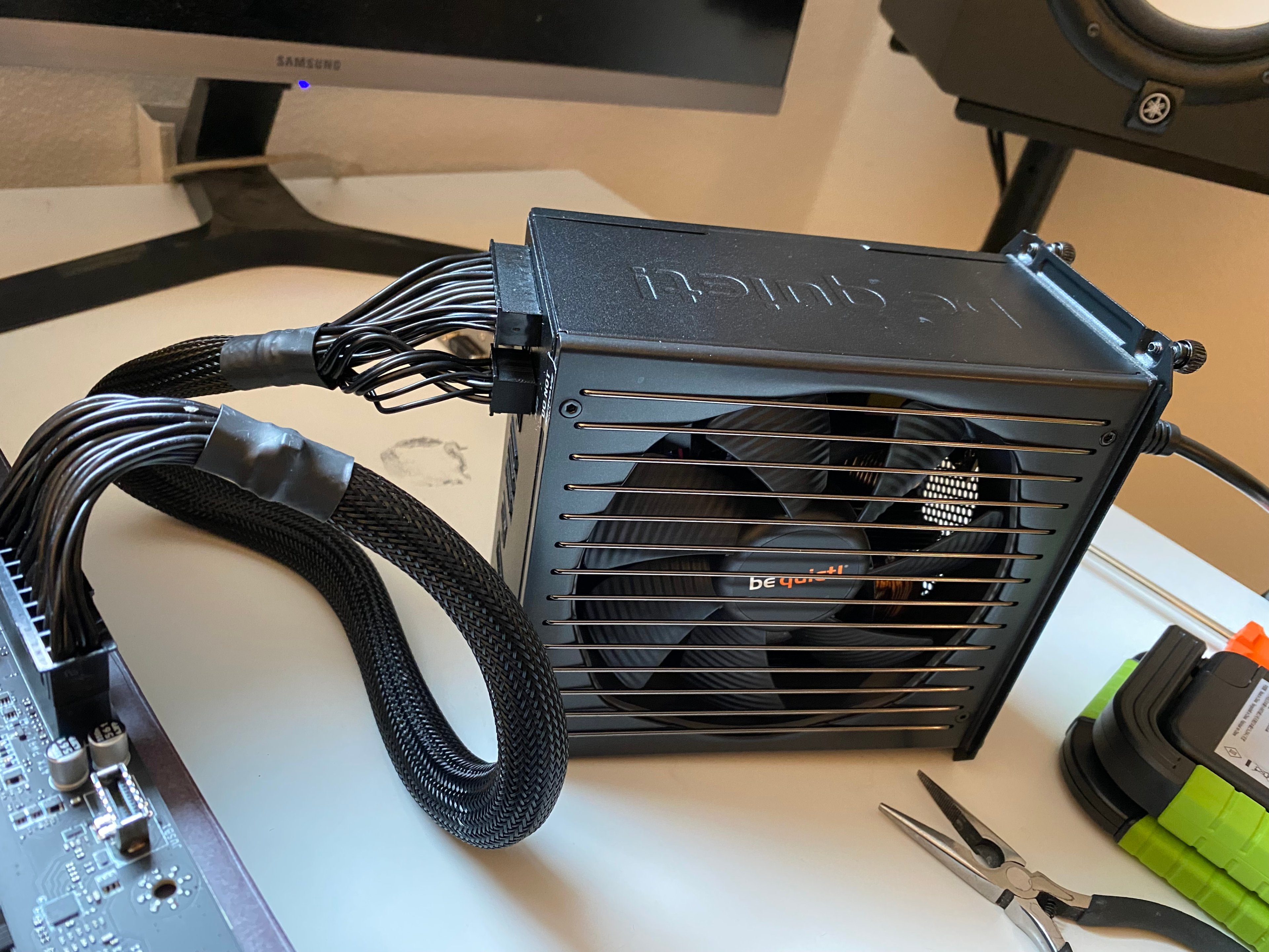

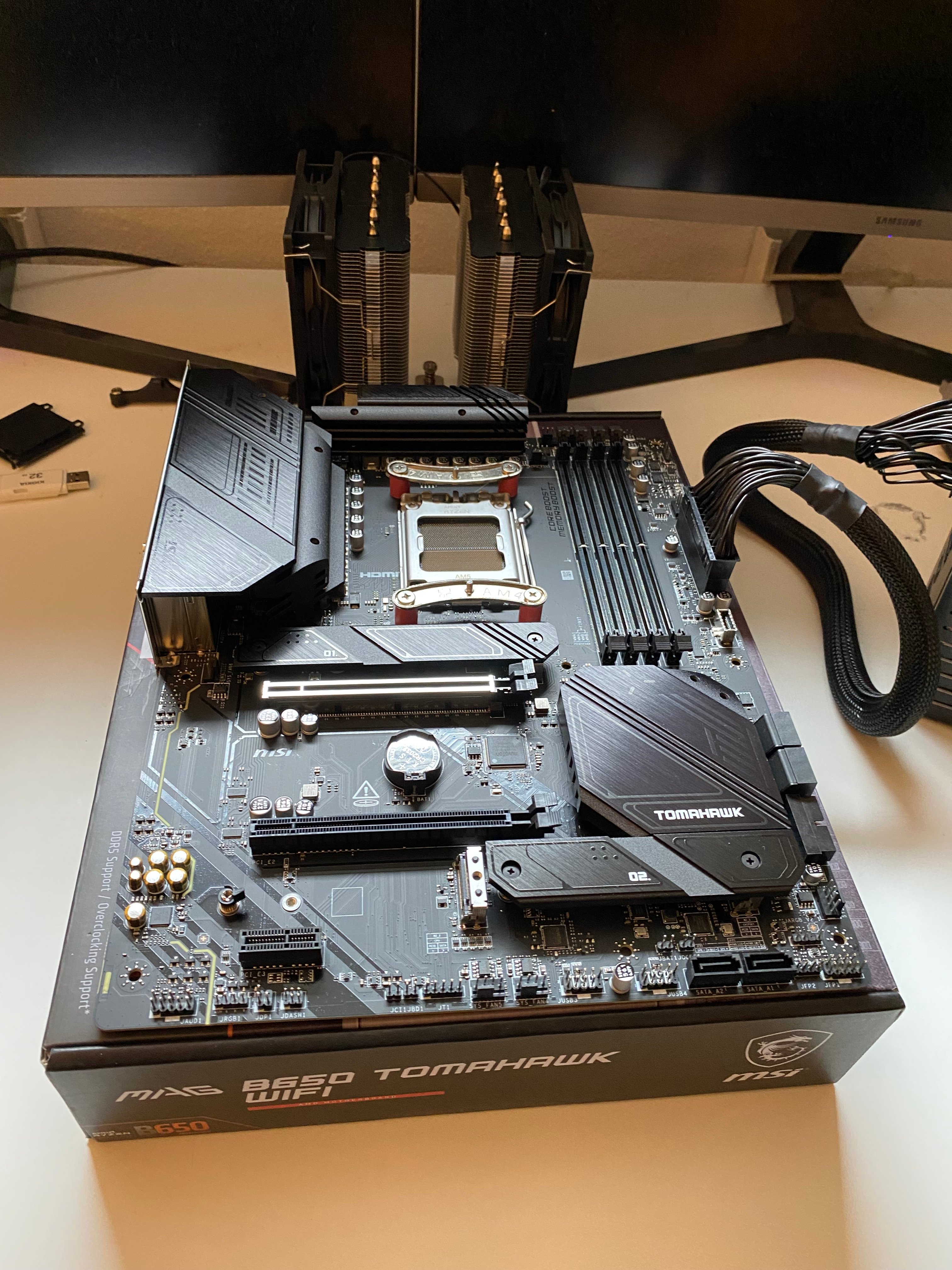

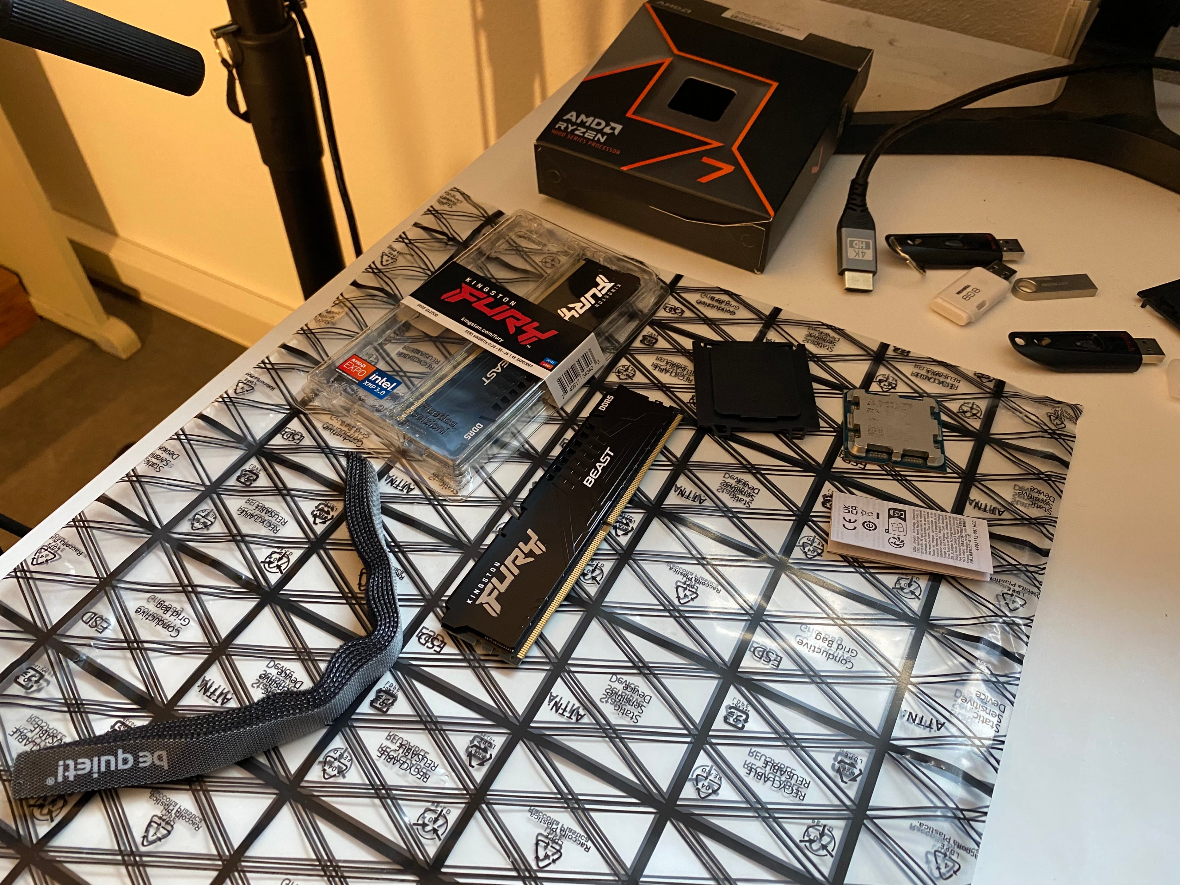

@ngc294 Bilder von deinem Aufbau, also wo man das Mainboard und deine Verkabelung sieht. Auch die Verkabelung auf der Netzteil Seite, wenn das ein modulares Netzteil ist.
Reaktionen: Questionmark
@bisy Hier sind sie....

Wo ist das zweite CPU Kabel?
Den CPU Sockel nie unbedeckt lassen, entweder CPU rein oder Deckel drauf, so ein Pin ist schnell verbogen und dann ist das Board Schrott!
Bitte zusammenbauen, alle Kabel anschließen und DANN gut erkennbare Bilder machen und hier einstellen. Sonst ist eine Fehleranalyse schwerlich möglich.
ngc294 schrieb:
Eigentlich Bilder in dem Zustand, wo du es getestet hast und es nicht ging., wir wollen ja gucken, ob was falsch gesteckt wurde oder was vergessen wurde.
Aktuell fehlt ja CPU mit Kühler und RAM. Oben links am Board der 8 polige CPU Stromstecker ist auch nicht angeschlossen, der ist auch nicht am Netzteil angeschlossen, wenn der bis jetzt fehlte, dann kann es nicht funktionieren
@bisy Danke für die Info, ich habe zwei 8-polige Kabel eins mit p8 beschriftet und das andere mit CPU1-P4 und
CPU2-P8 (es ist geteilt in 2 4-polige Stecker) beide haben am anderen Ende einen 8-poligen Stecker.
Am Netzteil hab ich zwei 8-polige Anschlüsse mit P8 bezeichnet.
Was soll ich jetzt wo anschliessen ?
Da dein Mainboard zwei 8-Pin CPU-Stromanschlüsse hat (CPU_PWR1 / CPU_PWR2), idealerweise beide.
Es ist zwar rein technisch nicht notwendig beide 8-Pin Anschlüsse zu nutzen,
aber da das Netzteil entsprechende Kabel/Anschlüsse bietet, würde ich auch beide anschließen, diese können auch nur dafür genutzt werden.
Du müsstest zwei mit "CPU" beschriftete Kabel haben und am Netzteil zwei "P8" Buchsen.
Ob das nun ein 8-poliger Stecker ist oder in einer teilbaren 4+4 Pin Ausführung, spielt keine Rolle.
Du darfst das Kabel nur nicht verwechseln mit den 6+2 Pin PCIe Kabeln für eine Grafikkarte.
Damit das Mainboard starten kann, müssen CPU und Arbeitsspeicher eingebaut sein und es müssen alle Stromanschlüsse ans Netzteil angeschlossen sein, also der große 24-Pin Stromanschluss (oder als 20+4 Pin ausgeführt) und mindestens ein CPU-Stromanschluss.
Wenn dein Mainboard zwei Anschlüsse für die CPU hat und dein Netzteil zwei entsprechende Kabel, würde ich da auch beide nutzen.

PS: Die CPU würde ich immer im Sockel lassen, als Schutz für den Sockel. So offen ist das relativ risikoreich, da die Kontakte sehr empfindlich sind und wenn du da dran kommst, kannst du das Mainboard im Zweifel nur noch entsorgen, weil eigenes Verschulden.

Ach ja, beim CPU-Kühler kommt der zweite Lüfter mittig zwischen die "Kühltürme" und nicht außen dran.
