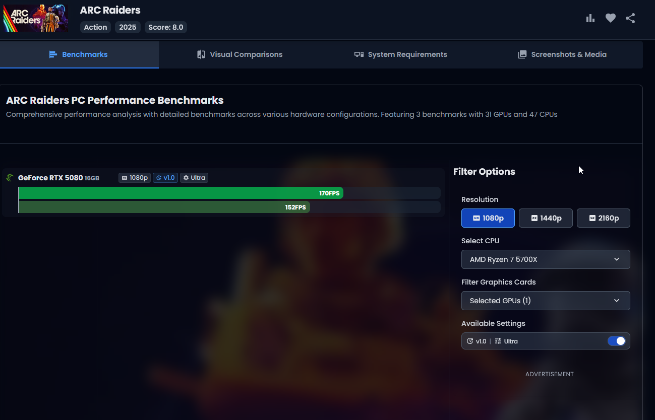

Ich hab nach Benchmarks spezifisch für ARC Raiders gegoogelt, Ergebnis siehe SCREENSHOT und benchmark auf https://pcbench.net/benchmarks/arc-raiders
Dort wird ein Ryzen 7 5700x verwendet, für 5800x hab ich nix gefunden, meiner sollte fuer gaming aber besser sein als der dort hinterlegte.
Da steht was von 170FPS im FullHD gaming. Da komm ich nicht mal annaehernd ran, AUSSER auf der Practicerange, wo ich zwischen 130 und 180 FPS gemessen habe.

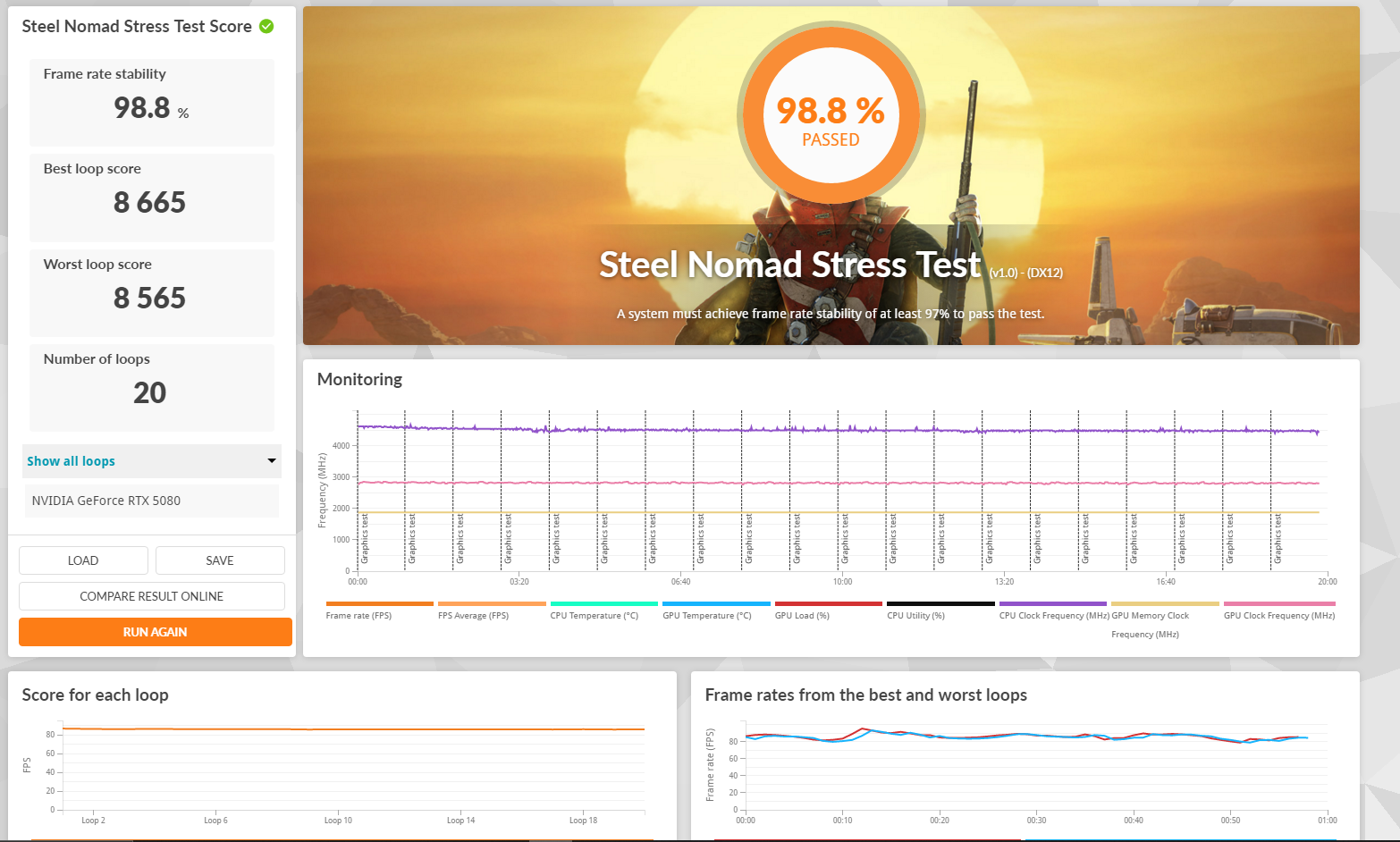

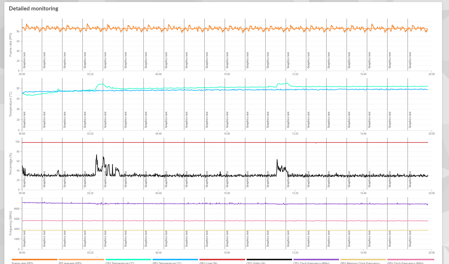

Hier noch der Steelnomad.
Werd den Timespy nochmal machen der lief im fenster und ich glaub das hat den test etwas gestört.

Doch keinen Stresstest. Bitte mache einen ganz normalen 3DMark Timespy run. Du solltest mindestens 10.000-12.000 Punkte im CPU Score bekommen, bist du weit drunter, stimmt was nicht.
Bei dir ist Resizable Bar deaktiviert (wird jetzt nicht das Problem sein)

Die 8600 Punkte im Steel Nomad sollten auf jeden Fall passen.
Ich gehe auch von einem CPU Limit aus ohne weitere Besonderheiten.
Mein 5800X3D hat auch seine Mühen die 5080 auszulasten. Für 60FPS+ reicht es dennoch locker.
Wenn es dir um möglichst hohe FPS bei Full HD geht, hätte ich auch keine 5080 genommen, da die 3080 das noch sehr gut stemmen kann. Ein 9800x3d samt Board und RAM wäre dafür zielführender gewesen und sollte zirka das gleiche kosten.
