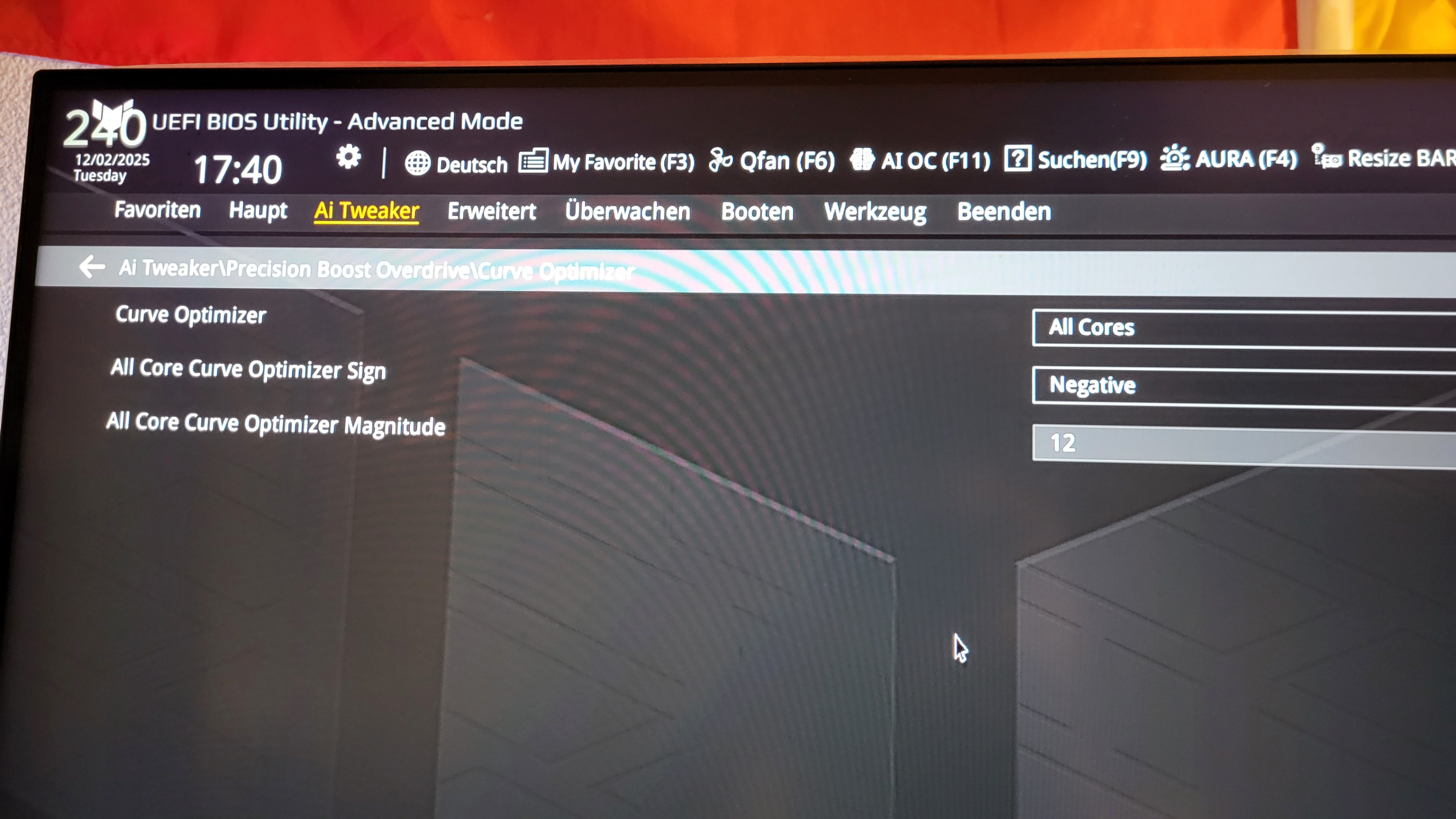

Wo find ich im BIOS den CurveOptimizer?
Hab das Handbuch nach dem Schlüsselbegriff durchsucht aber nichts gefunden.
Im BIOS selber hab ichs auch noch nicht gefunden.
Am nähesten ran kommt noch die Option "Active OC Tuner" aber das is halt overclocking nehm ich an, also nicht das was ich suche
Ich sehe da auch nicht durch beim Gigabyte, eventuell hier zu finden.
Advanced -> Tweaker -> Advanced CPU Settings -> Core Performance Boost
Vielleicht ist es da zu finden. Ansonsten die Menüs gründlich durchsuchen.
Du kannst Alternativ auch "Ryzen Master" installieren. Dann musst du nicht ins BIOS. Im Ryzen Master kann man übertakten etc., aber auch sehr bequem den Curve Optimizer einstellen und auch direkt einen kleinen Stresstest aus dem selben Programm heraus machen.

Ich stimme aber dem Beitrag dort zu, lieber im Bios einstellen. Irgendwo muss da die Option sein. Ich mag die ganzen drölfzig Programme auch nicht. Und dann CO -10 anfangen, für alle Kerne. Bei meinem 9800X3D habe ich -15 drin, das spart ungefähr 0,07-0,08V.
Auch RGB sollte im Bios einstellbar sein und das Bios sollte auch auf RGB von Grafikkarte und RAM zugreifen können. Oder alternativ zumindest für Gehäuselüfter ein RGB-Controller vom Gehäuse. Der MSI Afterburner samt RTSS könnte auch komplett in den Treiber. Das in Nvidia-App ist ja nur so ein vereinfachter Ableger mit geringeren Funktionen.
wenn die Funktion über die Suche im Biso nciht gefunden wird dann ist die oft hinter anderen Optionen versteckt. Bei MSI meine ich ist das AMD CBS wo man dann noch bestätigen muß : OC auf eigene Gefahr Bla Bla etc usw.
