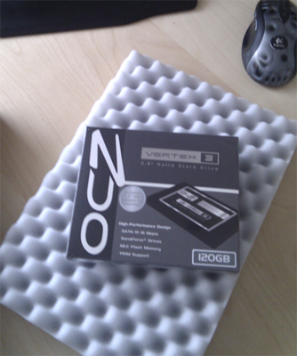

Die neuste 2,5 Zoll SSD des Herstellers OCZ mit der offiziellen Produktbezeichnung: "OCZ Vertex 3 120GB (VTX3-25SAT3-120G)" brauchte zwar ein paar Wochen, bis sie nun endlich lieferbar war und die meisten Online-Händler sie auf Lager hatten, aber ob das alte Sprichwort "Gut Ding will Weile haben." bei diesem vielversprechendem Produkt auch zutrifft möchte ich im Nachfolgenden in einem Review der etwas anderen Art feststellen. Die Vertex 3 120 GB wird auf zwei Mainboards des AM3 Sockels getestet. Dies ist zum einen ein Mainboard mit einem alten Southbridge-Chipsatz (SB710) und eines des selben Herstellers mit der aktuellsten Southbridge-Version (SB850). Eine Southbridge ist für den Datentranfer und -steuerung zwischen PCI-Bus, (S)ATA-Laufwerken und weiteren Pheripherie-Geräten zuständig. Dies geschieht auf elektronische Weise.
Die Vertex3 gibt es derzeit in 3 verschiedenen Ausführungen:
Herstellerangaben
attachment.php
Die meisten privaten Anwender werden sich wahrscheinlich für die 120 GB Variante (240 €) entscheiden, die Leistungstechnisch etwas schlechter ausfällt als die größere 240 GB Version, welche auch gut das doppelte Kostet und ein Loch von sage und schreibe 450 € in die Monatskasse reißt, was nicht gerade wenig ist.
Generell gilt bei SSDs ja die Regel, nur das Betriebssystem darauf zu installieren und eine Hand voll der meistbenutzten Programme und vielleicht noch das Lieblingsspiel. Die meisten SSD Anwender kommen mit einer Größe von 60 bis 90 GB gut aus. Diese Leute stellen jedoch oft Dateipfade auf weitere normale Festplatten um, welche als reine Datenspeicher dienen. Mit einer 120 GB SSD kann man seinem inneren "Messi" doch noch den ein oder anderen Freiheitsgrad bei der Auslebung seiner Speichergewohnheiten lassen. Allerdings muss man sich im Klaren sein, dass man die zusätzlichen Gigabyte auch teuer bezahlt!
Die Vertex 3 120 GB basiert auf der "Sandforce" Technologie, welche die Daten durch einen Hardware-Kompressions-Algorithmus in quasi Echtzeit komprimiert und in einem Schreibverhältnis von ca. 1:0,5 abspeichert, vorrausgesetzt die Daten sind komprimierbar. Dies ähnelt z.B. Programmen wie "Winrar" oder "Winzip". Neben dieser einen Besonderheit der "Sandforce"-Bauweise gibt es noch andere Effekte die man erwähnen sollte: Beim "write throttling" bricht die Schreibgeschwindigkeit nach einiger Zeit ein, angeblich ist dies ein Selbstschutzmechanismus. Wenn alle Zellen einer SSD einmal beschrieben wurden bricht die Leistung einer Sandforce-SSD gewöhnlich in Folge des Read-Change-Write-Zykluses ein. Um es einfach auszudrücken: Die SSD musst erst Suchen, Müll aussortieren und dann Schreiben.
Dieses Review wird sich zum einen mit der Vertex 3 beschäftigen, als auch mit deren Zusammenspiel zweier Mainboards. Die Unterschiede der beiden Boards sind, dass das GA-770TA-UD3 eine veraltete Southbridge 710 als Controller einsetzt, das neuere GA-870-USB3 hingegen die neuste Southbridge SB850. Mit dieser sollten auch die besten Ergebnisse erzielt werden können.

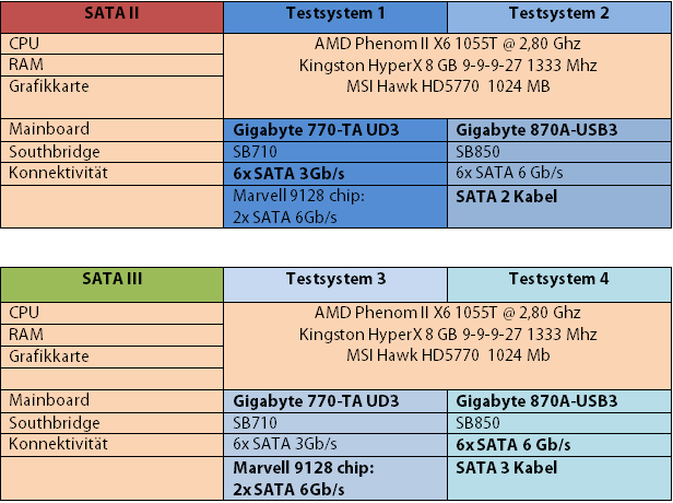

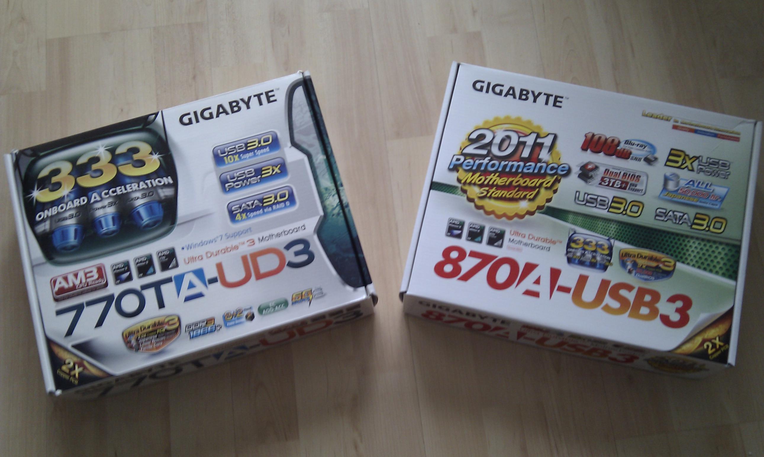

Zum Testsystem:

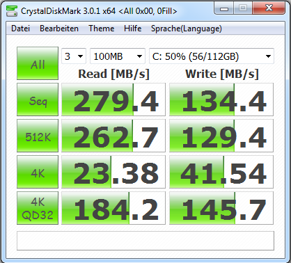

CDM mit dem Gigabyte 770TA-UD3 an einem SATA2 Port.
attachment.php

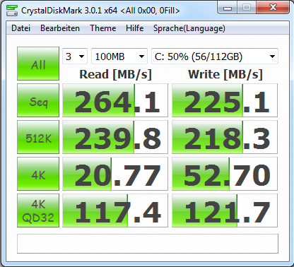

CDM mit dem Gigabyte 770TA-UD3 am SATA III Marvell Controller.
attachment.php

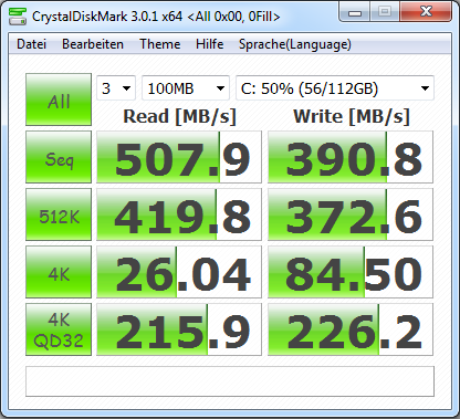

CDM mit dem Gigabyte 870A-USB3 am SATA III Port.

Um die elendigen Diskussionen ob nun ein SATA III Kabel im Vergleich zu einem SATA II Kabel leistungsmäßig sein Geld Wert ist oder nicht, habe ich mir überlegt, diesen Sachverhalt mit meinen Mitteln entsprechend zu ergründen.

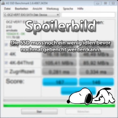

Wahrscheinlich muss ich dazu einen "Secure Erase" machen, deswegen gibt es diesen Vergleich erst einmal nicht. Ich werde die Platte erst mal schön erholen lassen und dann eventuell auch einen Secure Erase in Betracht ziehen um die geringen Unterschiede zwischen einem SATA II und IIIer Kabel nachzuweisen. (oder auch nicht :D)
attachment.php
AS SSD mit der Vertex 3 120 GB am SATA III Anschluss mit einem SATA II Kabel am SATA III Port des Gigabyte 870A-USB3.
attachment.php
AS SSD mit der Vertex 3 120 GB am SATA III Anschluss mit einem SATA III Kabel (0,3 m) am SATA III Port des Gigabyte 870A-USB3.

Danke für das Review. Entscheidender Fehler ist aber der Marvell-Controller auf beiden Boards, damit kannst Du die volle Leistung der SSD nicht nutzen. (Die Vertex3 kann ja nichts dafür, dass dein Sata Controller zu langsam ist.)
Und eine Indilix als Alternative zu empfehlen, kann nicht ernst gemeint sein.

dein CDM schreibt Nullen. Wieso hast du dich dafür entschieden? Das macht sonst niemand und die Vergleichbarkeit bleibt somit auf der Strecke. Und fehlt da nicht ein "AS mit dem Gigabyte 870A-USB3 am SATA III Port." ?

Gut bemerkt uNrEL2K, verdurch lassen siue die Ergebnisse natürlich nicht mehr mit denen anderer SSDs vergleichen. Sowieso, man muß sich schon sehr fragen, ob man eine SSD haben will, der man immer erst einmal Zeit geben muß damit sie ihre volle Leistung bietet.

Sorry, dass ich deinen Thread missbrauche, aber hab das jetzt desöfteren gelesen.
Warum wird/sollte ne SDD idlen? Wie wirkt sich das auf den täglichen Gebrauch aus?

Normalerweise brauchen SSDs das nicht, aber die SandForce Controller haben einen Mechanismus der Verhindern soll das dei PE Zyklen der NANDs vor dem Ende der Garantie aufgebraucht sind und dazu die seq. Schreibrate drosselt wenn dies zu Geschehen droht. Hier mehr darüber, nennet sich Durawrite und erlaubt es den Herstellern auch minderwertige, billige NANDs zu verbauen. Im OCZ Forum wird den Usern bei Problemen auch immer wieder gerade den Rechner für Stunden oder Tage stromlos zu lassen und es dann erneut zu versuchen. Wer also auch bei intensiver Nutzung seiner SSD dauerhaft eine hohe Leistung haben möchte, der sollte sich besser keine SSD mit dem SF Controller kaufen, denn wenn Durawrite zuschlägt und die Performance bremst, dann ist es meißt zu spät die noch umzutauschen.
Anderen SSDs reichen die ganz normalen Pausen zwischen den Zugriffen für ihr Idle GC aus.
Und welches AM3(+3) Board hat deiner Meinung nach einen unlimitierten SataIII Port?
Vorraussetzung ist aber ein (SandyBridge) System mit unlimitiertem Sata3 Controller, nur dann kann die Vertex 3 ihre überragende Leistung voll ausspielen.
Bin nunmal bei AMD. Man liest bei SSD Benches übrigens NUR Berichte mit Intel Systemen. Und das wollte ich nun auch mal etwas anders gestalten.
danke für das Review. Der Vergleich zwischen SB 710 und SB 850 finde ich interessant, für die alte Southbridge scheint sich SATA 3 ja kaum zu lohnen, wie es scheint.
Darauf kam es mir hauptsächlich an dies zu zeigen ;)
Das der Marvell nicht der performanteste SATA3 Controller ist, war ja nun nich wirklich neu, aber Dein Test "CDM mit dem Gigabyte 770TA-UD3 am SATA III Marvell Controller" ist schon sehr komisch, trotz Nulllen als Testdaten bekommst Du eine sehr schlechte seq. Schreibrate, die sogar noch unter der 4k_32 Schreibrate liegt. Das kommt beim Benchen einer einzelnen SSD eigentlich nicht vor und ist meißt ein Zeichen, dass irgendwas beim Test nicht gestimmt hat.
Kann sein, dass ich davor schon zu viel gebencht habe. Mich haben die Werte auch nicht gerade vom Hocker gerissen.

-Bei der Testsystem-Übersicht: Wieso wird ein Testsystem2 augeführt, welches im weiteren Test aber keine Erwähnung mehr findet?
-Auch könnte man die geschwindigkeitsabhängigen BIOS-Einstellungen in die Übersicht miteinbringen wie zB. C-States & EIST

-CDM mit Standardsettings -> Datei - Test Daten - Standart (Zufallsdaten)
Jedes AM3(r2) Board mit der SourhBridge 850,die gleich 6 native SATA3 Ports bietet und über alle zusammen so 1.1GB/s Durchsatz schafft, was selbst zwei schnelle SATA3 SSD im RAID0 nicht ausbremst.
etking, schau dir die Werte bei "CDM mit dem Gigabyte 870A-USB3 am SATA III Port." mal an, die 508MB/s lesen schafft der Marvell SATA3 Hostcontroller alleine wegen der Anbindung über nur eine PCIe Lane schon nicht. Bei dem Testdatenmuster (nur Nullen) passt das auch und kann daher an der SB 850 gebencht worden sein.

Man kann auch ein AMD System mit der SB850 onbaord nehmen, die leistet keinesfalls weniger (in frühen OCZ Vertex3 Benchmarks hatte das AMD System sogar ein paar Punkt mehr als die versandete Brücke), im Gesamtdurchsatz sogar deutlich mehr.
Er schafft sie doch... verstehe ich da gerade irgendetwas falsch ?
der Fall" CDM mit dem Gigabyte 870A-USB3 am SATA III Port" ist ja meine normale Konfiguration, welche ich nutze. Da sehen die Werte doch ganz gut aus.(Was Roh-Herstellerwerte betrifft)

hab heute Secure Erase mit Parted Magic gemacht. Irgendwie stand da, dass es 2 min dauert aber die Meldung "ist fertig" kam sofort nachdem ich gestartet habe. Deswegen bin ich mir unsicher ob da jetzt überhaupt irgendwas formatiert wurde. Meine Windows Installation war zumindest danach weg und das Teil war leer.
Naja danach Windows neu aufgespielt (komischerweise 5 mal als 32 bit Version -_- ich weiß immernoch nicht warum das 4 mal 32 bit installiert wurde obwohl meine DVD 100%ig 64bit ist und beim 5ten Versuch dann als 64 bit mit ner anderen DVD hats sofort geklappt .... naja). Ich war fast wirklich am Ausrasten!
Naja .... durch das ganze geschreibe hab ich die Werte wahrscheinlich schon wieder in den Keller getrieben.
Seht selbst:
Tests nach Secure Erase (hab keine Bestätigung bekommen ob er geklappt hat oder nicht ......) mit Sata II Kabel

das ganze nach Secure Erase mit Sata III Kabel
417956-userreview-vertex-3-120-gb-ein-test-der-etwas-anderen-art-ssd-bench-ocz-vert-ex3-sat-20.05.2011-20-51-44_sata3.png
Also ich werd aus den Zahlen nicht schlau, was Sata II und III Kabel anbelangt..............
Vorallem weil Sata II zum Teil sogar schneller als III ist ^^ und der IIIer Test wurde vor dem IIer gemacht ....
wie gesagt: für mich ergibt das keinen Sinn!
