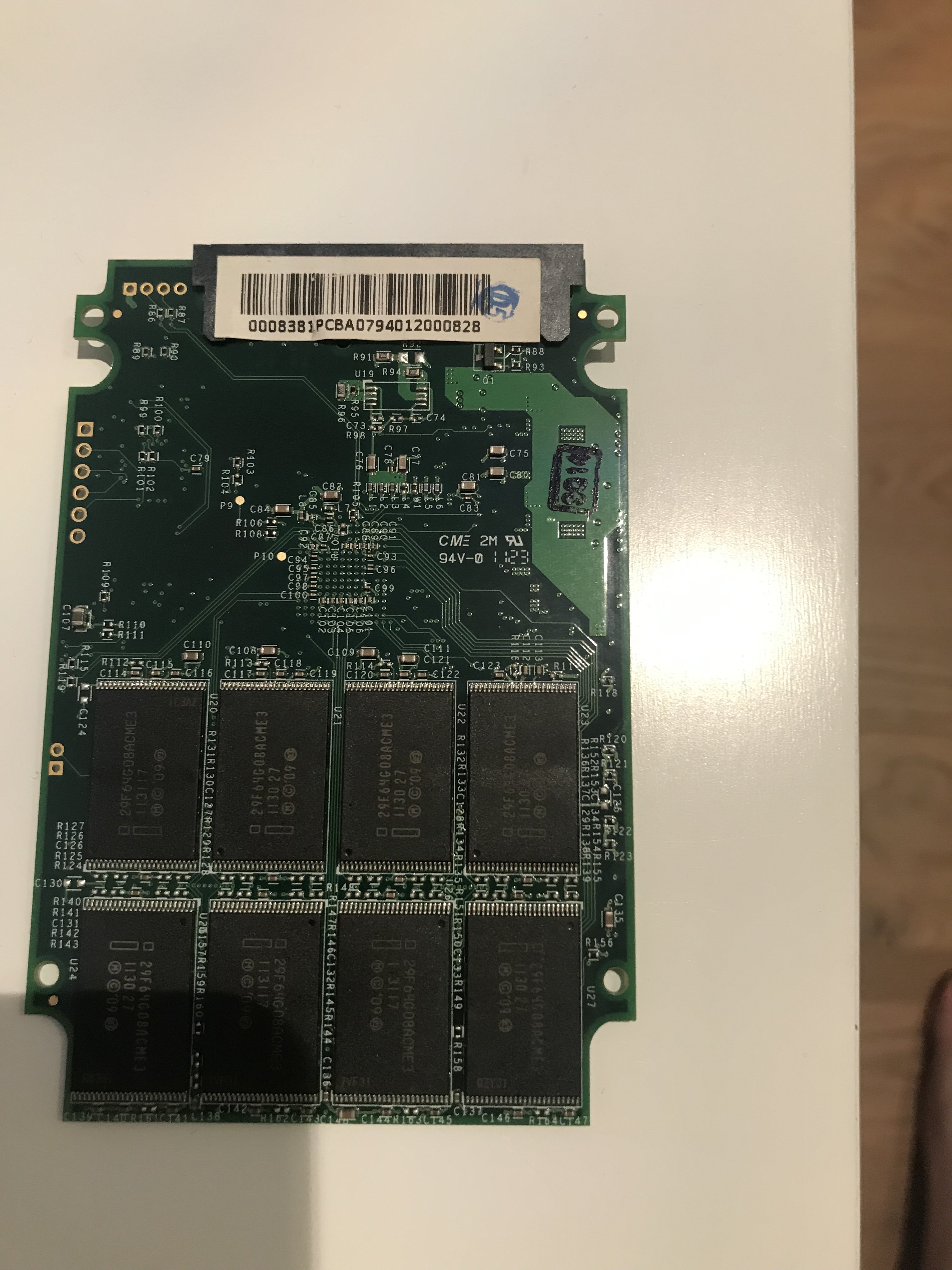

Ach ja, aufgeschraubt habe ich das gute Dingen auch schon.
Dann mache doch mal ein Foto, achte darauf das man auch die Beschriftung der NANDs sehen kann. Das einzige was man hier noch probieren könnte, wäre ein Aufbacken, denn wenn eine kalte Lötstelle das Problem ist, könnte man diese somit nochmal für eine bestimmte Zeit animieren wieder Kontakt herzustellen.
Kalte Lötstelle gibt es nicht. Astrein die Platine. Werde aber trotzdem die SSD noch "Backen" wenn die Beneee-Methode versagt. :)
Die Chips dürfte alle BGA sein, also mit den Lötstellen auf der Unterseite, Du kannst also die Lötstellen gar nicht sehen.
tomatoes schrieb:
Warum dann das Foto?
Darum hatte ich gebeten, mich würde interessieren was für NANDs da verbaut sind, deshalb ja auch der Hinweis "achte darauf das man auch die Beschriftung der NANDs sehen kann."

Hier:
