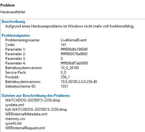

JumpingCat schrieb:
Gut und jetzt noch die Details der Hardware-Fehler aus dem Zuverlässigkeitsverlauf bitte.
Passt das so?

Also geht der PC nicht einfach aus sondern es gibt einen Bluescreen mit automatischen Neustart wie von @dx1 vermutet. Damit sehr wahrscheinlich ein Softwareproblem.

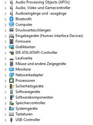

Ne im Gerätemanager gibt's auch keine Auffälligkeiten :(.
